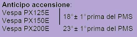

Allego una immagine presa dal libretto d'uso e manutenzione in cui si possono vedere i valori per i motori originali delle varie versioni px. Tra 125/150 e 200 ci sono 5 gradi di differenza (se si considerano le tolleranze la differenza scende a 3 gradi), se mantengo la stessa proporzione, montando un 175 cc dovrei ritardare l'anticipo di circa 3 gradi (se considero le tolleranze lo scostamento scende ancora, arrivando a 1 grado).
13,4 KB?
Potrebbero essere valori irrisori, ma non me ne intendo quindi, vedrò di ruotare in senso orario di circa 3 gradi. La considerazione è corretta? Se non lo fosse merito un paio di schiaffoni, ma insieme alle vostre delucidazioni sarò lieto di riceverli! Grazie

No, anche se la proporzione matematica è corretta, stai partendo da un assunto sbagliato. Infatti il PE 200 presenta un valore di anticipo maggiore rispetto alla PX 125-150,cioè l'accensione risulta maggiormente anticipata (23° anzichè 18° prima del PMS).
Ciò accade perchè il motore di maggior cilindrata tende a ruotare a regimi inferiori a quelli del 125-150 (difatti anche i relativi rapporti di trasmissione sono più lunghi) di conseguenza risulta più indicato un anticipo più elevato.
Al contrario, in un gruppo termico aftermarket l'anticipo deve venir generalmente ridotto rispetto al valore originale, come tutti ti hanno appunto consigliato, proprio perchè questo genere di gt tende a raggiungere regimi superiori al cilindro originale, scaldando anche di più, quindi per garantire il miglior rendimento a quei regimi ed evitare possibili rotture l'anticipo va appunto ridotto.
In definitiva quindi l'anticipo dovrebbe essere regolato attorno ai 16-17° (il valore corretto lo troverai sulle istruzioni del cilindro Polini) e per far questo il piatto statore andrà ruotato in senso ORARIO (la tua conclusione era dunque corretta anche se le premesse sbagliate).
Cmq per sicurezza aspetta di avere in mano il cilindro: non è detto che l'anticipo originale di 18° non possa essere uguale a quello consigliato..
Ho chiamato il rivenditore Polini, l'anticipo per il kit che vorrei mettere è di 16°+-0,5° (anzichè 18°+-1° come l'originale)......

Scusatemi, l'anticipo che ho indicato non era esatto. Il dato riferitomi via telefono dal rivenditore Polini era relativo ad un altro GT! Me l'ha confermato lui stesso quando incredulo, dopo aver letto le istruzioni di montaggio (per fortuna l'ho fatto!) l'ho richiamato. Mi ha confermato che il GT appena acquistato va montato con anticipo di 19°!
