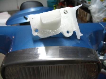

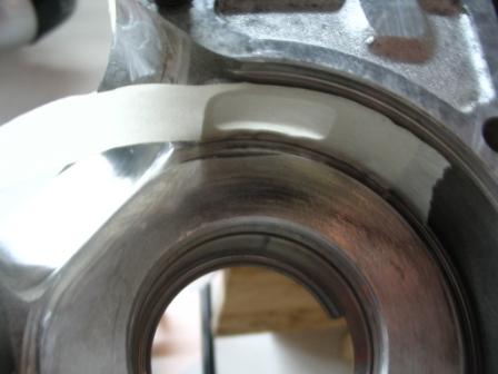

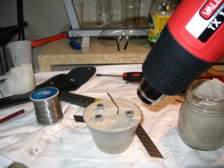

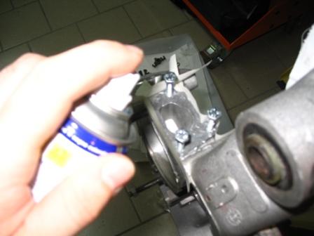

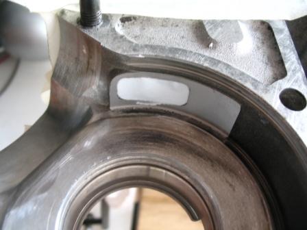

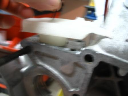

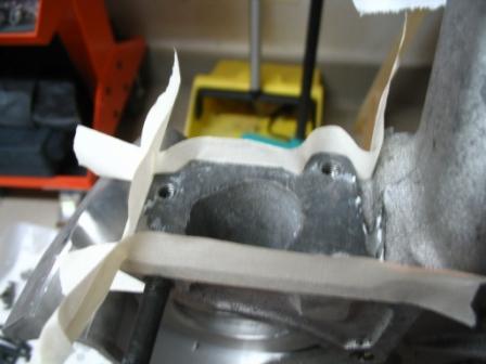

Oggi e ieri mi sono dedicato alla realizzazione del tappo per la aspirazione.
Non disponendo di saldatrice a tig e non volendo surriscaldare una zona così delicata ho proceduto in questo modo:
Per prima cosa ho "arginato" il perimetro in prossimità dell'attacco del collettore e tappato la luce dell'aspirazione con scotch di carta:
28,73 KB
27,69 KB

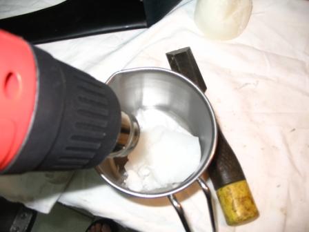

Materiale occorrente per ricavare il "calco": phon da carroziere, candela, un pentolino:
31,37 KB
Spruzzo un pò di lubrificante spray che fungerà da distaccante:
28,02 KB

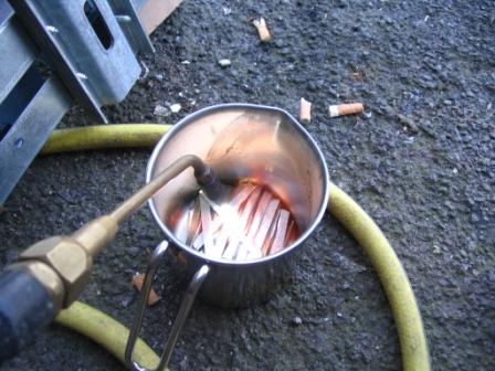

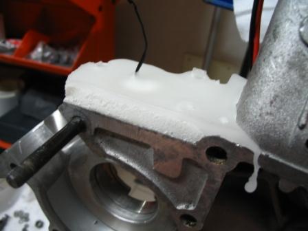

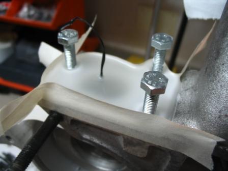

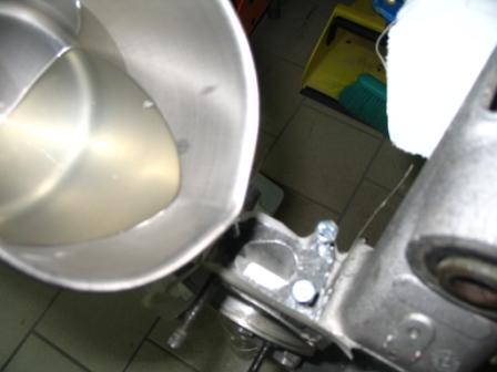

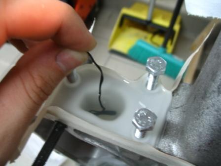

Sciolgo la cera e la verso nel foro. Poi non bisogna fare altro che aspettare che si raffreddi:
26,96 KB
26,63 KB
28,48 KB

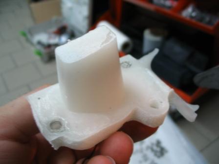

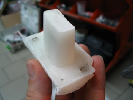

Una volta raffreddato, premendo da sotto, il calco si stacca, incredibilmente semplicemente:
27,92 KB
27,5 KB
31,31 KB
25,33 KB
22,91 KB
23,65 KB
27,55 KB

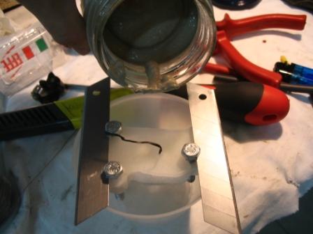

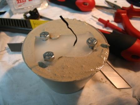

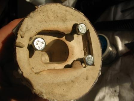

Immergo poi il calco in gesso abbastanza liquido e attendo per una notte lòa completa solidificazione:
30,22 KB
29,59 KB

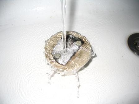

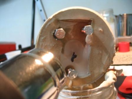

Questa mattina di buon'ora ho sciolto il calco in cera rendendo così libero lo stampo in gesso!
34,05 KB
28,39 KB
29,17 KB

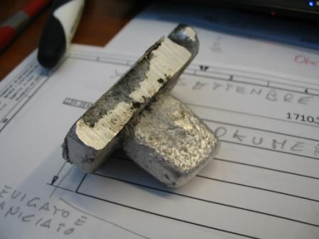

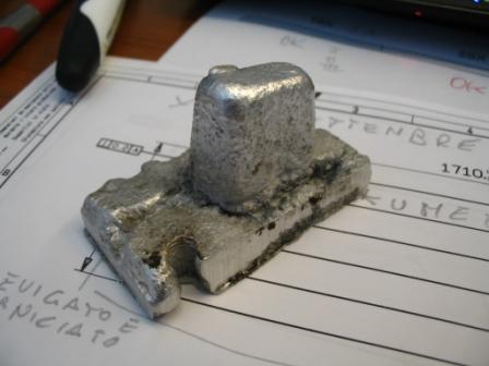

Con l'aiuto di una fiamma ossiacetilenica ho sciolto un pò d'alluminio che sono andato a versare nello stampo in gesso.
44,45 KB
Raffreddo la colata.
24,49 KB
Una volta rotto lo stampo in gesso ecco l'inserto, un pò da rifinire, che si adatta perfettamente al condotto da tappare!
29,3 KB
28,21 KB
Un lavoraccio che forse non serviva? Forse... ma è stato molto divertente!

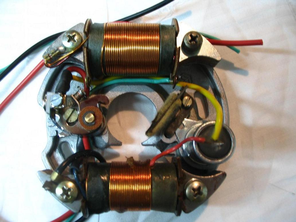

Aggiornamento:
Ho completamente smontato il motore che era sula vespa e ripulito tutti i pezzi. Di questo motore utilizzerò il volano alleggerito, la 4^ corta DRT e la primaria 25/72.
Inoltre ho revisionato uno statore e farcito con i componenti DRT: Bobina-condensatore-puntine con effetto anticipo variabile.
Nella foto, i più attenti, potranno notare le modifiche fatte ai collegamenti.
