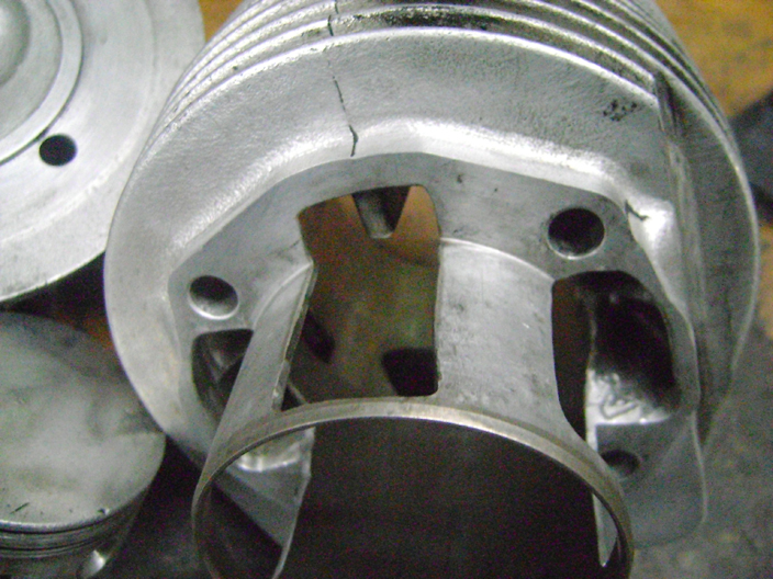

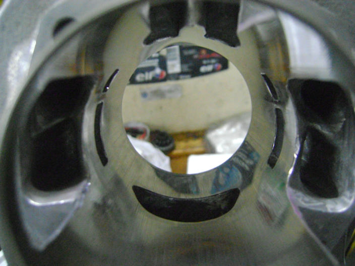

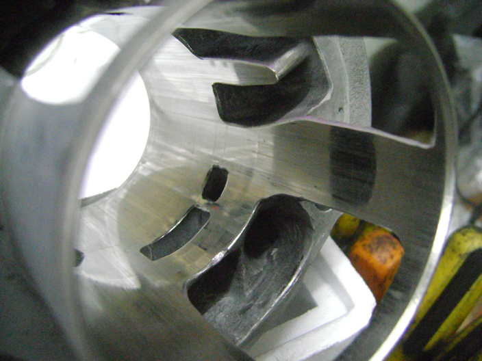

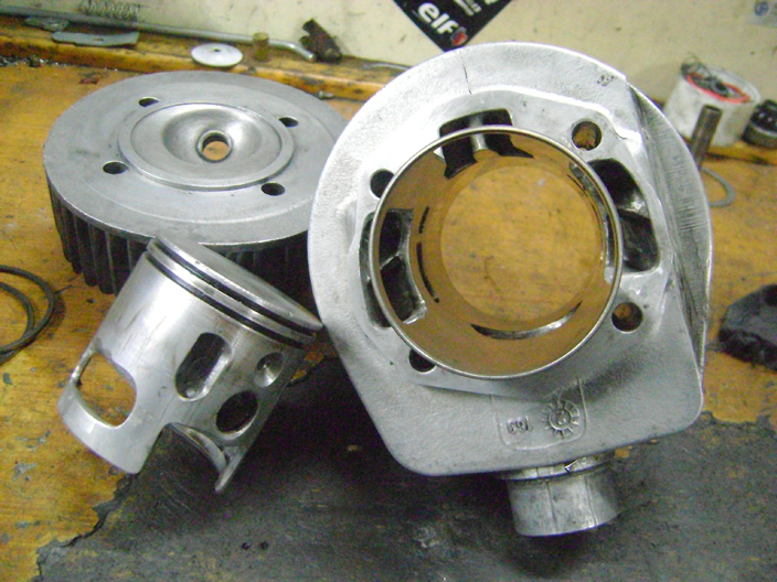

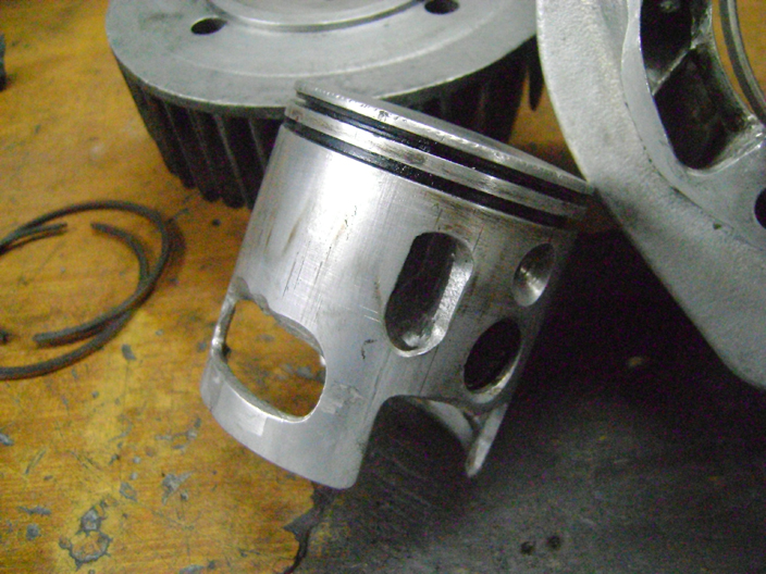

Messaggio di tomas
ho un preso un 177 pinasco in alluminio e volevo sapere se si posasono fare " modifiche" per farlo rendere al meglio, ho gia visto che devo lucidare la testa perchè ci sono le impurità della fusione.
potete darmi altri consigli su come migliorare questo gt , ad eaempio si puo alzare la fasatura di scarico alleggerire pistone e dove andare a allerrerire
questo è un pinasco che funziona!!!
412,62 KB
400,44 KB
399,5 KB
337,61 KB
344,91 KB

scusa ENZO per caso hai altre foto del pistone da farmi vedere
e qualche dritta per via dei travasi
