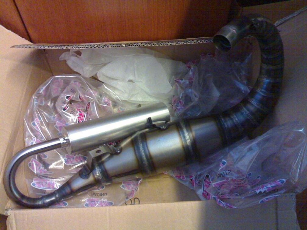

Inserito il - 18/07/2008 : 10:01:01
AGGIORNAMENTO IMPORTANTE!!!
Fresco fresco di arrivo il pacco contenente la MERAVIGLIOSA M3XC!!!
Devo dire che dal vero è ENORME!!!
Un acquisto un pò sudato dal punto di vista economico, ma che sicuramente darà tante soddisfazioni...
 108,54 KB |

Inserito il - 18/07/2008 : 10:57:48
quella marmitta dà un macello a detta di molti
quando le altre si fermano lei inizia a tirare. parola del negres |

Inserito il - 18/07/2008 : 14:38:11
E'cosi'bella che a guardarla troppo mi vien voglia di tagliare il cassettino della mia ET3... |

Inserito il - 18/07/2008 : 18:05:04
che figata!
proprio bella quella marma |
