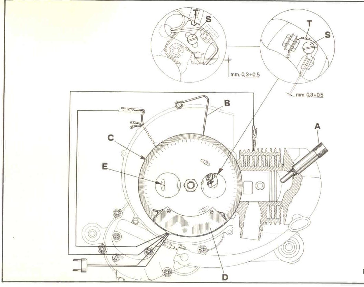

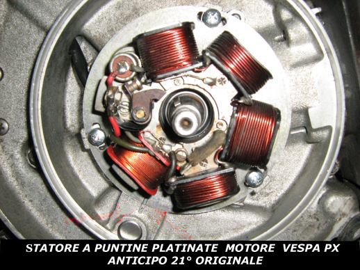

le puntine vanno tarate a 0.3-0.5mm (usa uno spessimetro se riesci a procurartelo).Per regolarle puoi guardare qui: http://www.vespaforever.net/forum/topic.asp?TOPIC_ID=11905
Portare la vite della miscela a 2 giri non ti cambia molto perché quella vite va a smagrire solo il circuito del minimo che lavora fino ad 1/4 di acceleratore circa, quindi in "corsa" non ti smagrisce niente. Se la candela è nera o sei grasso o brucia male. La miscela la fai al 2%? con un buon olio? (magari semi-sintetico o sintetico?). Anche la mia strattonava (12 originale) ed era aria che veniva aspirata dalla guarnizione di base del carburatore. Alle volte quello 2 viti nere grosse che fissano il carburatore non vengono strette bene oppure i carter hanno un pelo di scalino che fa passare un po' d'aria. Prova a vedere se la scatola del carb ha un po' d'olio miscela sul fondo, se sì cambia quella guarnizione e mettiti un po' di pasta rossa...tappa insomma

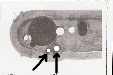

per dnyele
