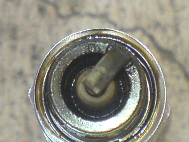

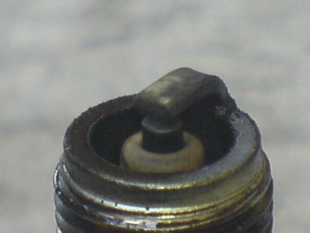

Insomma: Ho alla fine ho messo la vite aria/benzina sui 2.5 giri e mi sembra andare bene...scende bene e ha un ottimo minimo!
La vespa parte al primo colpo sia fredda che calda...è eccezionale..
Si dai..mi sembra vada bene!
Ho provato a smontare la candela e mi sembra che come colore possa andare...ditemi voi..tendente al grasso piuttosto che magro...come vi sembra?

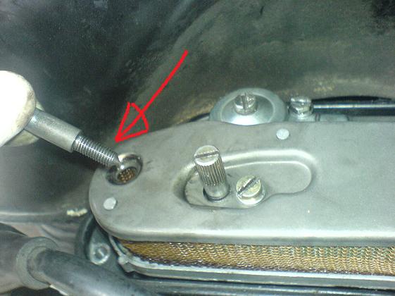

In ultima vi volevo chiedere perchè la vite del carburatore che ho segnalato in rosso ha la punta! Ma che funzione ha? Quella vite li non tiene nennemo il filtro..ma a ke serve in quel punto?????
41,37 KB
Inserito il - 21/06/2008 : 13:10:41  Mostra Profilo Invia a vespa_90 un Messaggio Privato
quella vite è per tenere in sede il filtro

la candela è perfetta xò le foto nn hanno buona qualità.... quella vite tiene e come il fitrlo... prova ad avvitare solo quella vite e a torglierlo
