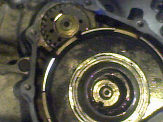

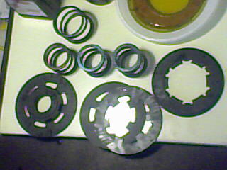

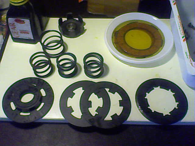

prendendo in mano quei pezzi è immediata la sensazione di maneggiare roba di ottima qualità,pezzi massicci,molle a piacimento,spessori importanti;faccio un tentativo con la molla piu' dura ma non mi convince,va a pacco e i dischi non si smuovono,allora metto la intermedia ovviamente abbinata alla 2°molla +esterna.Fa parte del kit anche il disco superiore,quello che chiude il pacco,robusto da far schifo,monto e sono pronto al collaudo...(continua)

he he roby,
cosa ti avevo detto io???
la M2 è u'ottima frizione!!!
montala con 80/90w, molla esterna fissa e molla intena intermedia!!!
tiene sparate a gò gò!!!
hai fatto quella cosina là ai dischi prima di metterli ad ammollo???

Vi informo che ho deciso di mettere lo stesso olio della volta precedente,in fondo voglio provarlo con un'altra frizione per togliermi la curiosità;questa volta come consigliatomi da Bruno sparo dentro praticamente tutto il barattolo da 250 anche se cola già dal foro.Metto in moto ed ecco la 1°bella sorpresa...avevo girato la vite del carburatore da 1giro e 1/4 a 2 giri,inoltre aumentato ancora il getto max da 150 a 155;il rumore è ancora piu' cattivo e anche con cassettino e sella abbassata il rombo è pauroso,una goduria!mi affaccio in strada ed esco cauto con la prima inserita,due tipi coi loro scooter taroccati chiaccherano all'angolo ma appena arrivo si voltano entrambi e rimangono ammutoliti,io sono già all' orgasmo!faccio lo stop,1° e 2°...con la leva tirata il cambio non trascina ma appena mollo la seconda attacca come il bostik,piacevole sensazione che promette bene.

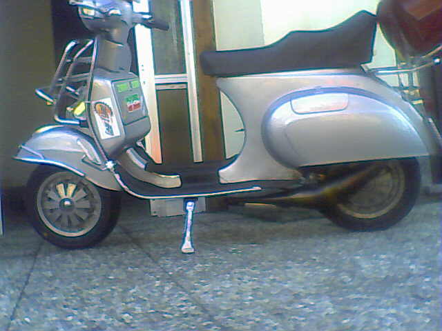

Inizio il giro per 4 colli tutti curve,pendii,vigne,uno spettacolo,la mia vespa mi porta finalmente in paradiso.
Il cilindro si beve tranquillamente il getto piu' grosso anzi gira piu'pieno,quando l'avevo provato in c.51 con albero antcipato non ne aveva voluto sapere;ancora una bella sensazione,che giornata!
Rispetto a M1 questo L pretende una guida piu' sportiva,se tiri una marcia poi cerchi di mantenere la velocità costante spesso inizia a borbottare,ma se dai gas di colpo prende subito a tuonare,costringe a divertirsi!
Dopo 1/2 ora il motore è caldo e la frizione dovrebbe essersi assestata allora mi dirigo sul solito stradone per la prova della verità.1-2-3-4,la quarta grazie al getto piu' grosso è decisamente piu' piena fin da subito e raggiunge in fretta una gran bella velocità ma qui arriva la sorpresona,il fischio cambia ancora e continui ad accelerare e prendere giri all'infinito.Quello ch mi ha entusiasmato è che pur andando molto forte avevo la sensazione di una grande spinta,immagino sia l'espansione che ad un certo numero di giri faccia lavorare il cilindro come si deve!
E sono arrivato a casa senza problemi!!!!!!!!!!
Avrete capito che sono contentissimo,in un colpo ho carburato,guadagnato velocità e sistemato la frizione,senza dimenticare che i freni nuovi mi davano un senso di maggior sicurezza.
Questa è la vespa,ieri ero in alto mare,oggi sono sopra le nuvoleeeeeeeeeeeeeeeee!!!!!!
si,ho dato una ripassata nei tagli anche se ho voluto non lucidare proprio lo spazio

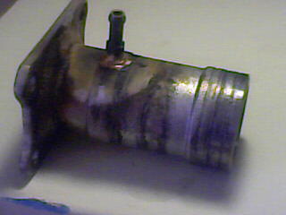

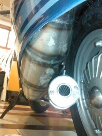

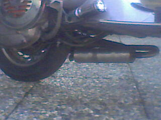

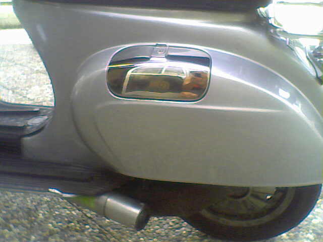

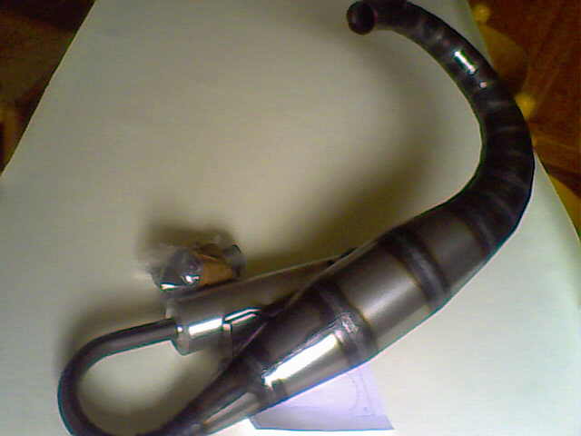

Come dicevo oggi ho iniziato a smontare la marmitta per provare la vecchia M6,pensavo di cavarmela alla veloce ma un piccolo imprevisto mi ha costretto a pagare nuovamente pegno a Santa Pazienza.
Tolta la cuffia e il collettore della marma,mi cade l'occhio sul tubicino penzolante del compensatore...il manicotto parapolvere del collettore,già tagliato e modificato che era stretto in posizione con una robusta fascetta,probabilmente ammortizando è stato spinto contro l'inserto del compensatore,che si è rotto.Per fortuna la fascetta che era stretta è andata proprio sopra il buco con sotto la gomma del manicotto a soffietto,a giudicare dall'assenza di sporco di benzina direi che l'ha tappato quasi ermeticamente.Chissa da quando e in che misura cio'ha influito sulle mie prove di carburazione...mollo la vespa in garage e mi precipito dal fabbro di fiducia,un anziano amante dei restauri di moto che sa veramente il suo mestiere.Fortunatamente il collettore è in ferro e non in alluminio mi dice,l'inserto in ottone si puo' saldare.
Poi decido di provare in ogni caso la vecchia M6;il rumore è un po' piu'chiuso e piu' metallico,comunque niente male.
Inizio il collaudo con una buona impressione,ai bassi la moto non tende piu' a strozzarsi come prima e soprattutto in 4°posso finalmente tenere una tranquilla andatura di crocera senza che la vespa si metta a borbottare.Se poi apro il gas di colpo anche in 4° il motore è molto piu'veloce a salire di giri e finalmente non ho nessun problema ad entrare in coppia anche in salita,sempre in 4°marcia,che ora risulta bella piena anche ai bassi.
La velocità finale è la stessa di prima se non leggermente superiore(il contaKM s'è rotto da un pezzo causa fondoscala con M1)pero' ci arrivo in metà del tempo e senza problemi,ma se prima tenevo a manetta per diverso tempo adesso il motore sembra parecchio su di giri (quindi spinge anche agli alti) e per paura di rompere mollo l'acceleratore dopo alcuni secondi;a quel punto pero'molti plasticoni saranno rimasti parecchio indietro!

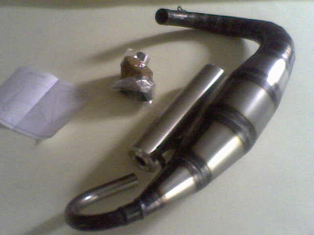

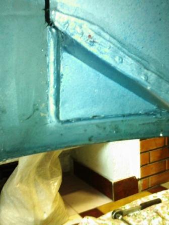

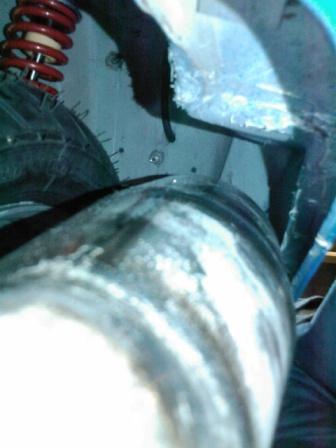

finalmente posso annunciare,se non l'avevate già capito,che anche io montero' la famigerata M3XC.Come già capito'a Bruno, mi è venuto questo desiderio vedendo le belle foto sue e d Yuri,dopo aver preso la M6(benchè ricalcolata)ho assaggiato le potenzialità di questo motore e voglio proprio vedere se puo'andare ancora oltre con la sua marmitta per eccellenza!
19,99 KB
19,21 KB
yuri76
Città: Villa Vicentina
3703 Messaggi
Inserito il - 06/08/2008 : 15:38:45  Mostra Profilo Invia a yuri76 un Messaggio Privato
Grande Roberto... così si fà...
Ma acosa serve quella dimetta in carta????????
