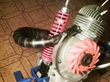

Buon lavoro anche a te Yuri,anzi speravo di vedere prima cosa facevi tu,ahah!vediamo qualche foto di repertorio che il buon Bruno ha recuperato per noi,speriamo di non deluderlo.
Comunque Bruno ripetiamo le misure per il taglio del cassettino 16,5 cm in orizzontale e 15 cm in verticale,lasciando un bordo di 8mm su tutto il perimetro contro la pancia

La dima dovrebbe aiutare a fare il taglio un po' piu'curvo,fattibilissimo anche presentando la marmitta.Avevi fretta di finire quella volta eh Bruno,chissa'adesso come faresti quel lavoretto,se vuoi puoi venire a casa mia a provare,ahah!

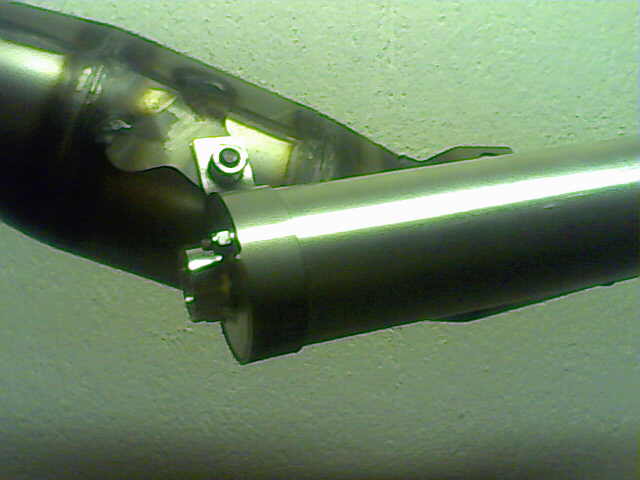

Ho notato che è possibile montare il terminale della marmitta fino a farlo arrivare giusto a filo con la fascia che lo regge,pero'in tutte le foto vedo che viene sempre montato in modo che rimane 2-3 cm piu'indietro.
Cambia qualcosa in rendimento?forse in rumore?

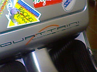

Purtroppo anche oggi ho dovuto fare gli straordinari quindi i lavori slittano alla prossima settimana,nell'attesa vi faccio vedere come sta il nuovo adesivo Quattrini,veramente Racing!
Mi è già arrivata la staffa che mancava quindi tutto è pronto.
Brunooooooo!!!!!!
23,48 KB
up per te Bruno,domani inizio i lavori

tranqui roby!!
non cambia propio nulla !!!
montala così e vai tranquillo!!

Io pensavo che il silenziatore andasse montato all'inverso...
Cioè: la parte con i bulloni verso l'uscita dell'espansione. Infatti c'è una sorta di battuta...
Sbaglio?
Sbaglio?
Nella foto di Bruno il silenziatore è montato come ho fatto io,cioè con i bulloni verso indietro,a me sembrava ovvio cosi'pero'il discorso della battuta ha un senso...

Inserito il - 10/08/2008 : 18:23:27  Mostra Profilo Invia a BRUNOET3 un Messaggio Privato
e bhe certo!!
il silenziatore ha una parte con il fondello con il labbro basso,
quello và verso l'esterno.
mentre la parte di fondello piu alta và ad imboccarsi sulla marmitta!!

Quindi non come nella foto di Roberto mi sembra...
