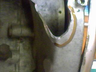

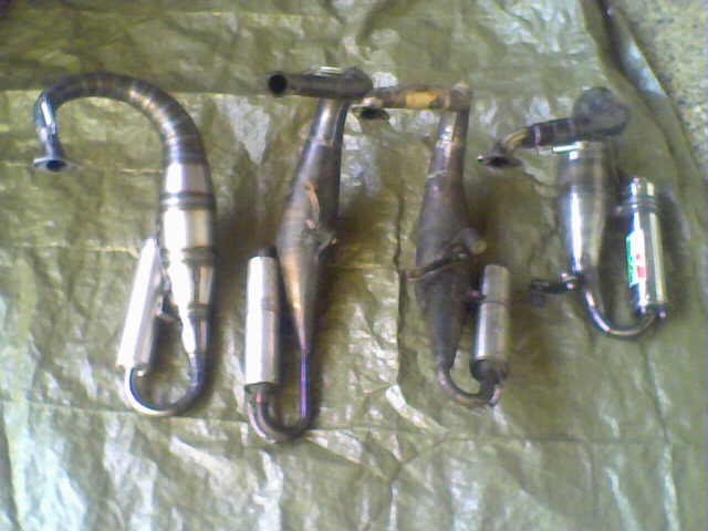

Hai ragione Yuri,oggi ho controllato e c'è una battuta dall'altra parte;cosi'il terminale rimane piu'oltre la fascetta,inoltre se non lo sapevi già devi prima montare la staffa e la marmitta sul telaio,stringerla bene e solo dopo puoi mettere il silenziatore,ma andiamo con ordine.
Ieri avevo poco tempo cosi' mi sono preparato per oggi,ho tirato giu' il motore,sostituito la guarnizione al pacco lamellare,maggiorato il getto al carburatore,segnato i tagli che avrei dovuto fare e creato un'asola nel buco del collettore perchè avevo l'impressione che l'inserto del compensatore toccasse ancora,e non ho proprio voglia di smontare di nuovo!!!!!

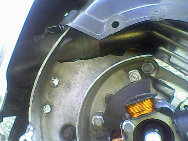

Questa mattina finalmente in ferie mi sono svegliato presto,ho fatto una foto di famiglia e via coi lavori

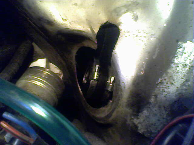

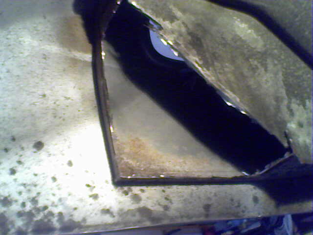

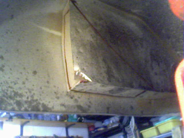

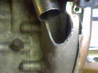

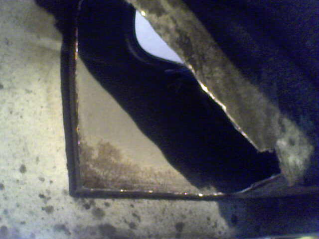

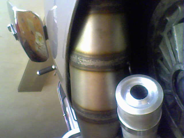

Ho tagliato la chiocciola segnandola prima con la dima in carta per avere un'idea di partenza.Poi ho presentato il collettore e ho asportato materiale tenendomi stretto e allargando,presentando anche la marmitta poi ho visto che quella dima è veramente precisa,non sono riuscito a rubare neanche un millimetro
12,94 KB
12,81 KB
26,35 KB
24 KB
23,16 KB
22,62 KB
21,58 KB

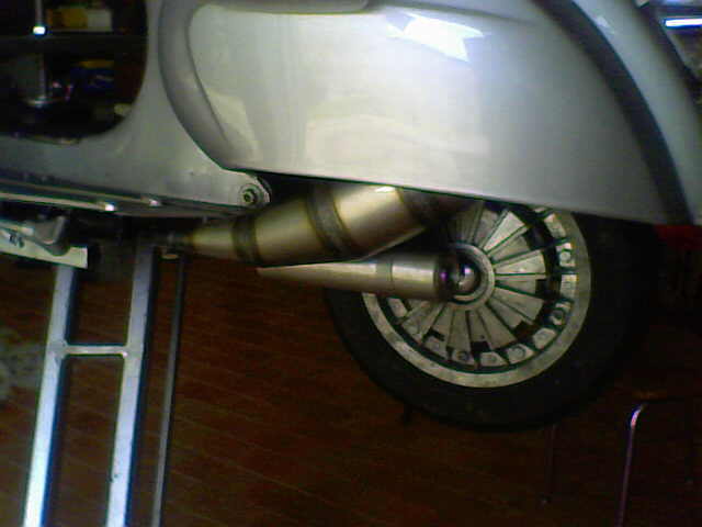

Si vede anche il bordino in gomma che ho messo sotto lo sportellino per non farlo vibrare,e sotto la M3 che reclama il suo spazio!
E voilà...ho finito da poco,dovevo ancora pranzare cosi' ho giusto messo in moto per sentire il sound!metallico come la vecchia m6 ma con anche il rombo tipo la nuova,e soprattutto quando il motore gira la dentro si sente come ci fosse l'ecooooo!!!!!
A prenderla in mano la M3 appare poco piu'grossa della M6 2008,ma quell'eco che rimbomba dentro rende l'idea del suo volume!
Tra poco andro' a provare finalmente la vespa nella sua evoluzione finale,dal progetto iniziale si sono ancora aggiunti una friz.M2 e l'espansione M3,chi l'avrebbe immaginato 1 mese fa...

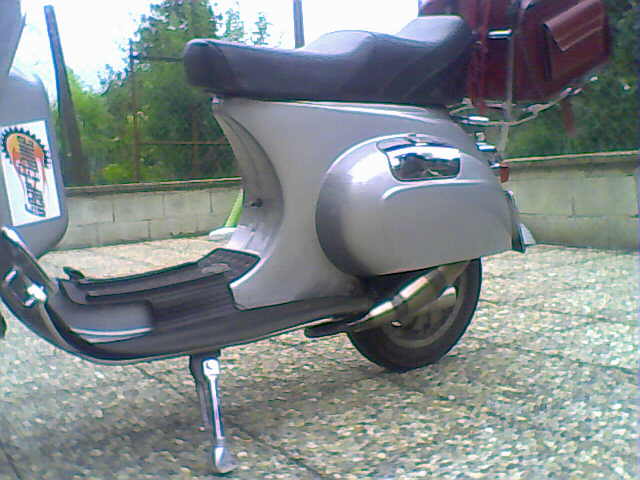

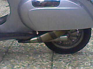

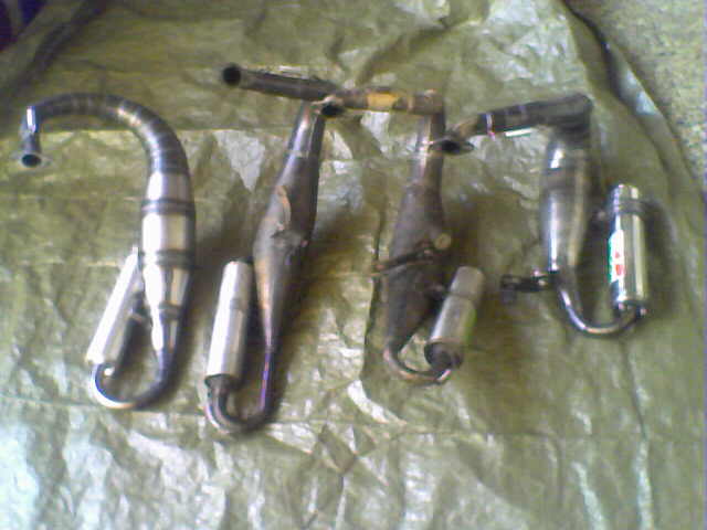

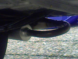

Eccomi,prima che piovesse sono riuscito a farmi un giretto!
Iniziamo col dire che la vespa è molto piu'rumosa,anche al minimo sembra di stare su un trattore,comunque anche in quarta riesco a tenere un'andatura tranquilla senza che il motore borbotti e senza dover accelerare,questo era il difetto che avevo con la m6 2008;la stessa marmitta su m1 non faceva quel difetto,ma evidentemente quella marmitta con quel cilindro e quel pacco lamellare assieme non si trovavano bene,capitano queste cose sui motori.
Accelerando di colpo comunque il motore ha solo un'attimino di esitazione e poi spara su tutti i giri che ha a disposizione in un'attimo,in pratica adesso ho la rapidità di accelerazione provata con la m6 2005,mantenendo l'allungo che avevo con la m6 2008;un'altro passo avanti sul mio motore che mi ha dato una bella soddisfazione.
Devo proprio ringraziare Bruno ancora una volta perchè senza le sue foto non avevo idea di cosa mi aspettava e chissa che avrei combinato,invece in una mattinata ho fatto tutto,non me lo sarei aspettato.

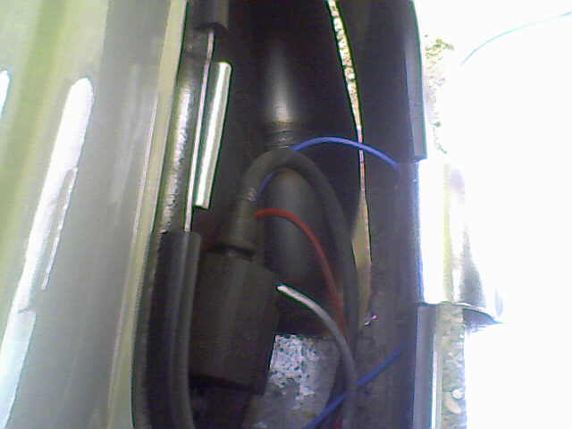

Ho solo il dubbio se ricreare un fondo al cassettino,non che mi serva ma forse il calore della marmitta potrebbe dare problemi alla centralina;per adesso me la godo

ora però metti giu il testone e costriusciti il lamierino come il mio per tappare il triangolo!!
ci vuole dai!!
Me lo devi..
almeno questo!!

Non mi dici neanche se il calore puo'danneggiarmi la centralina,vuoi proprio che faccio sta pezza di lamierino?per adesso non ho voglia di mettermi li,se riguardi il post in un mese ho smontato già 4 volte ma ho già pensato di andare dal fabbro e fargli puntare una copertura,poi sigillarla la maniera si trova,promesso.Allora la centralina è a rischio?

per la centralina???
finchè non farai la paratia per chiudere io ti dirò sempre (e sinceramente) che così propio non và...
sia a livello estetico che di rischio per la centralina...
davvero Roberto,
te lo dico da amico,
buttaci dentro un paio d'ore e tappa quel buco!!
Maaaaaaaaaa (c'è sempre un maaaaaaaaaaaaaaa)
se propio ora non hai ne tempo nè voglia,
ti consiglio di cercarti uno sportellino anche brutto ,
e di forarlo con fori da 8-10 mm in modo che il calore venga dissipato in altezza e non per riempimento del vano!!
io ne ho uno in giro se non sbaglio,
gia ha su l'isolante ed è pronto per essere verniciato!!
se lo vuoi.....

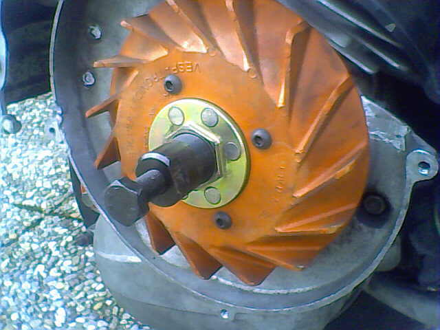

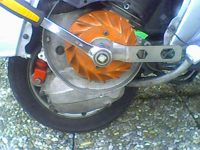

Ecco fatto,va bene che sono in ferie una settimana,non ho ancora pranzato perchè quando la mia bella ha bisogno di me non resisto...
Per prima cosa ho aumentato il getto max da 155 a 160(l'altra marmitta lo digeriva male,questa chissa'...),inoltre ho alzato lo spillo dall'ultima alla penultima tacca.Questo per quanto riguarda il carburatore.
Poi ho smontato la ventola e ritardato l'anticipo.
Nella prima foto si vede il riferimento del piattello leggermente anticipato rispetto al segno convenzionale,nella seconda,quella senza la vite,il piattello è ruotato di un paio di mm in senso orario quindi leggermente ritardato rispetto al segno standard.
Mentre c'ero ho sostituito le rondelle di tenuta del piattello con 3 leggermente piu'grosse,per dargli un po' piu' di grip.
Non posso andare a provare la vespa per ora ma messa in moto sembra migliorata ancora,nonostante il getto grosso si accende senza problemi e senza tirare l'aria,e quell'eco metallico che vi raccontavo dentro la marmitta e sparito sostituito da un ben piu'terribile rumore di motosega
E' incredibile quanto mi impressionasse questo motore appena montato e scoprire che ogni volta esistono ancora margini di miglioramento!

per regolare l'anticipo del V-tronik,
non è necessario togliere sempre la ventola con chiavi ed estrattori,
basta che levi il vontolino svitando le 4 vitine e hai tutto sottomano per regolare cio che vuoi!!
per le rondelle occhio,
perche se ho messo quelle un motivo c'è!
non perchè erano le uniche che avevo....
rimetti quelle piccole fidati,
che con quelle grosse è molto molto facile far danni.....
un motivo c'è fidati....
