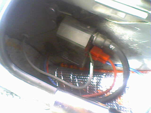

Bene bene bene,col nuovo anticipo ho recuperato quasi completamente la rapiditā di accelerazione,senza pero'nessun sintomo di detonazione,un'ottimo compromesso direi;tra l'altro inizio ad apprezzare il passaggio 3°-4° che se fatto spingendo un po'regala delle soddisfazioni!adesso la guida č veramente piacevole,vuoi per il sound che mi accompagna costantemente,vuoi per la fluiditā del motore che ha pochissime vibrazioni,vuoi perchč ho sotto le chiappe un M1L!

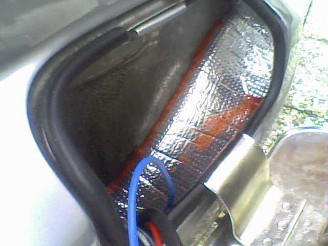

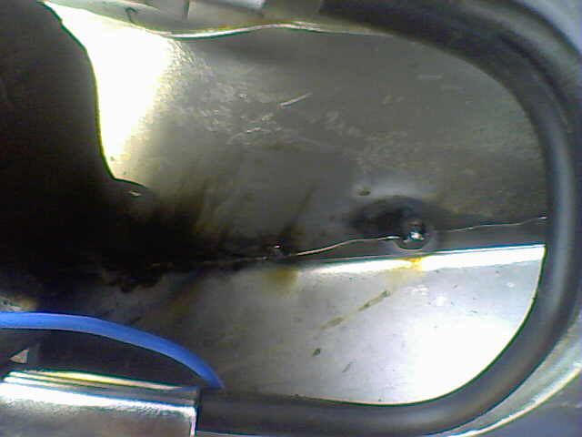

Ma non č finita,oggi sono andato dal fabbro con una dima in cartone e gli ho fatto piazzare uno scivolo di metallo nel cassettino fermato con alcuni punti di saldatura sul lato interno,poi ho ripassato il perimetro con silicone alte temperature e ho foderato il tutto con alluminio riflettente.Cosi'la centralina č ben protetta!

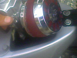

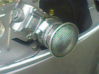

A forza di trafficare poi il filtro in spugna,che avevo giā fissato con colla a caldo,iniziava di nuovo a strapparsi dal supporto allora ho deciso di rimettere il tromboncino con calzata a cappuccio la spugna staccata dal supporto in gomma.
Lo so Bruno,la scorta di aria subito pronta,ma non ne potevo piu'di quel coso che non mi lasciava tirar su il carburo e in piu' si scollava ogni volta!
Devo ancora provare il rendimento con quest'ultima trovata,ma non credo che cambierā tanto

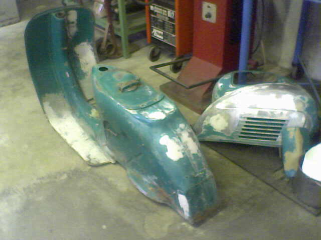

Ecco alcune foto di come mi č venuto il lavoro piu'qualcun'altra scattata dal fabbro-restauratore,una di quelle persone con i capelli bianchi che la sanno mooooolto lunga...

Non sottovalutare mai nulla... ho fatto un giretto col filtro aria come ho descritto sopra,ma la moto si imbrodava di brutto e proprio non andava(poca aria-troppo grassa)...tolto il cappuccio in spugna ha ripreso a viaggiare,ma c'č stato di nuovo un'accenno di detonazione in rilascio(troppa aria-magra).Con solo il filtro spugna senza tromboncino andavo bene,qindi adesso lo incollero'per bene e lo rimonto,squada che vince non si tocca!
robertoromano
solaravat
Cittā: torino
737 Messaggi
Inserito il - 17/08/2008 : 19:09:03  Mostra Profilo Invia a robertoromano un Messaggio Privato
Come volevasi dimostrare,ho aggiustato il filtro in spugna utilizzando la colla a caldo,e il motore č tornato alle sue prestazioni migliori;devo dire che č parecchio sensibile ad ogni minima variazione,anche l'allungo col tromboncino non sembrava all'altezza!il cilindro č sicuramente molto esigente,ma anche il carburatore pare sia molto sensibile.

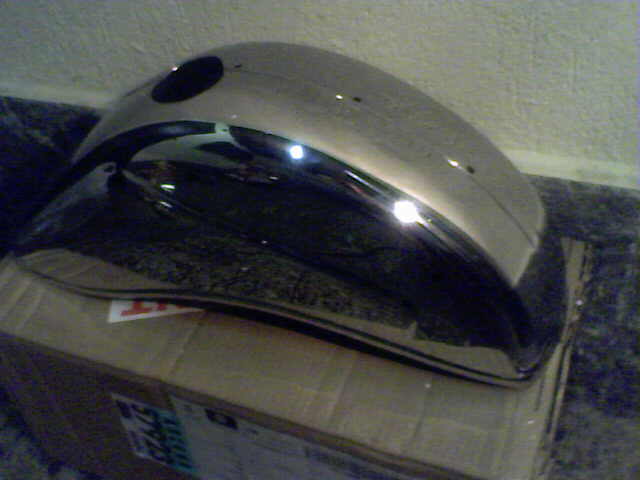

Comunque volevo mostrarvi l'ultimo aquisto per truzzare la vespa,parafango cromato dall'utente Nico,un bellissimo(per me)pezzo che quando avro' voglia di smontare un po'di fili fara'la sua bella figura

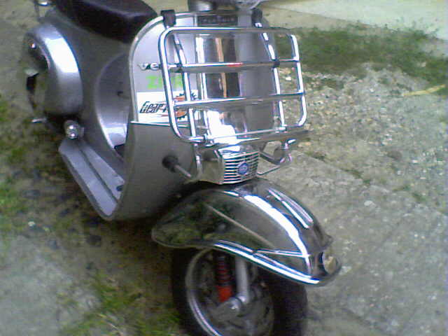

Ma quello di cui volevo parlarvi č la truzzata del secolo che finalmente oggi pomeriggio č diventata realtā,il parafango cromato!!

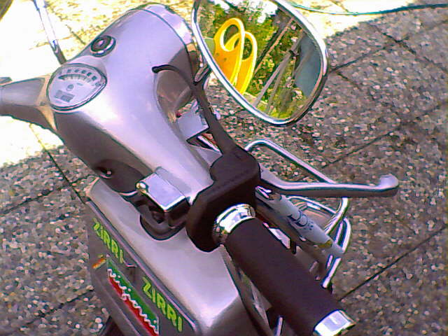

Forse non passero'al Registro Storico,ma vi garantisco che l'effetto scenografico č grandioso,ho appena fatto un giretto all'ora di cena e tutti rimanevano abbagliati,la cromatura che dal nasello(plastica)continua sul parafango č spettacolare;e sapendo che dovevo smontare ho preso anche le leve del manubrio nuove!

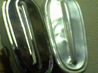

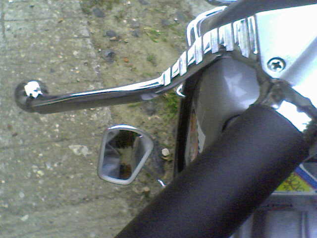

molto belle anche quelle,ma hanno il range piu'corto rispetto alle precedenti e miseriaccia non staccano perfettamente la frizione,infatti a marcia inserita c'č trascinamento e il cambio marcia č difficoltoso!
posso provare a tirare ancora la friz.ma sono giā al pelo e non vorrei rischiare di farla slittare...
Yuri guarda la foto,mi sembra anche tu hai postato le leve come quelle,come ti trovi?
35 KB
16,37 KB
31,28 KB
63,84 KB
confrontate le 2 leve!

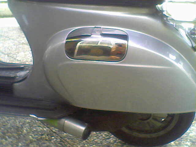

figo! sai mica se vendono lo sportellino piccolo cromato?

Intendi questo?
Io non l'ho mai trovato,l'ho preso da un'utente al quale ho fatto i complimenti per l'ottima qualitā della lamiera che spesso in questi accessori č un po'fine e sai cosa mi ha risposto?sono pezzi originali portati a cromare!sto pensando di fare lo stesso con le vecchie leve del manubrio

Cacchio Roberto... le leve sembrano quelle, perō, se non fossero proprio le stesse, dello stesso produttore, potrebbero leggermente essere diverse.
Io riesco a staccare perfettamente addirittura la 4 dischi... inoltre la frizione 4 dischi con molla Malossi tiene ancora...
Proprio non saprei... se vuoi ne smonta una faccio un bel disegno tecnico delle quote e te lo posto, per vedere se sono proprio le stesse o solo simili esteticamente...

Grazie non stare a disturbarti,comunque le mie leve a detta del venditore sono da Px cioč leggermente piu'lunge,per ora ho lucidato a specchio le vecchie leve e sono molto belle anche se la cromatura ha un'altro effetto,eheh,qualcosa inventero'...
