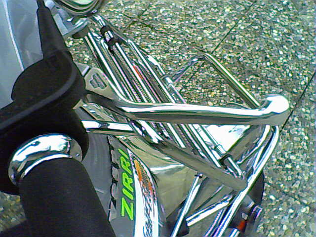

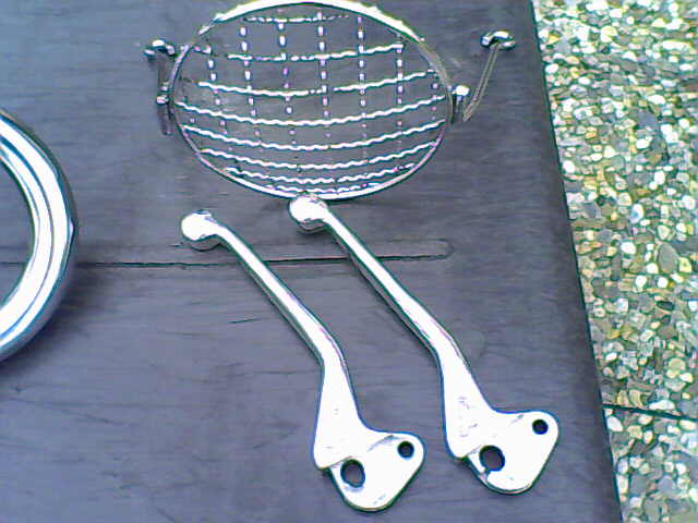

Bene bene,sono appena andato a ritirare la famosa sorpresa,ihih,che dire...assieme c'erano queste altre due sorpresine,le mitiche leve della Tommaselli lucidate da colui il quale e la griglia del faro da verniciata che era adesso è cromata!
Purtroppo non ho tempo di fotografare cio'di cui vi ho già accennato perchè devo scappare in garage,ma almeno avete qualche ora in piu'per indovinare
ooops,c'è scappato un pezzettino

Eppure avevate molti indizi,l'ispirazione da Bruno,le cromature,quel pezzo di tubo curvo...vuol dire che il pieno di miscela al 3% che era in palio non verrà assegnato!

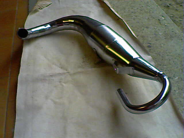

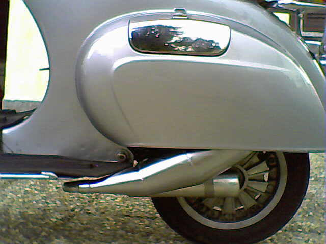

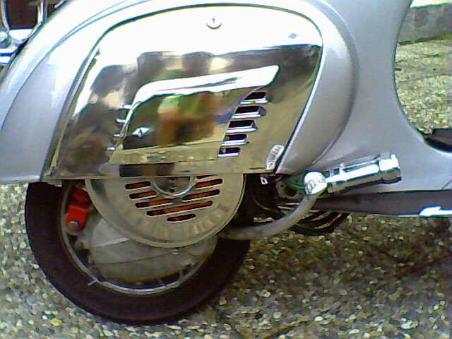

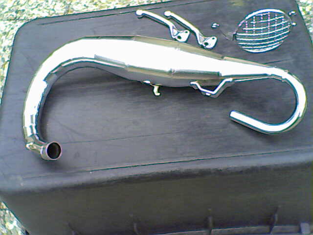

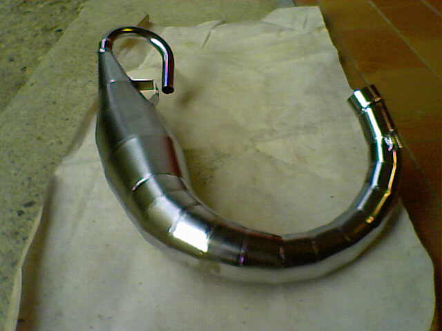

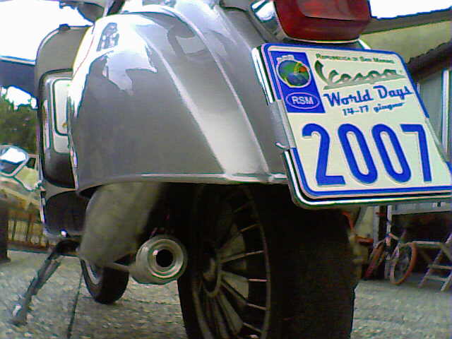

Come vi dicevo,stavo smontando il collettore quando ho notato che la mia nuova m3xc,nonostante fosse montata da soltanto un mesetto scarso e fosse stata trattata con vernice trasparente per alte temperature presentava già la tipica patina di ruggine in parecchi punti!siccome il giorno prima avevo contattato un laboratorio perchè volevo cromare le leve(cosa non fattibile su leve in alluminio)e alla fine mi avevano promesso una lucidatura a specchio,ho pensato che una bella cromatura alla marmitta sarebbe stata il tocco finale a tutta la vespa!

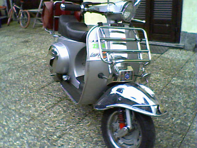

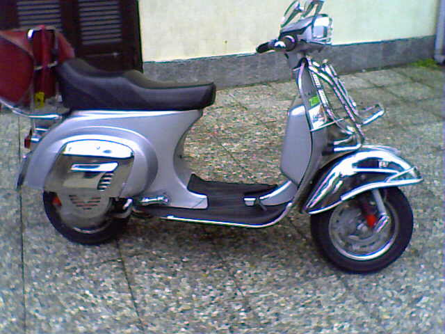

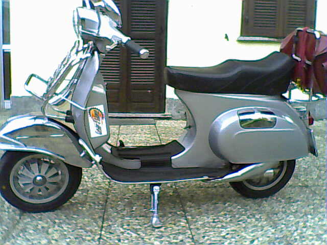

Lasciatemi esibire ancora una volta la mia vepetta,spero proprio di non avere piu'inconvenienti e di potermela finalmente godere fino in fondo(almeno fino a quando Bruno non mi dara la sua benedizione per il GRANDE SALTO!)

alla fine anche tè hai ceduto alla ruggine e mi hai copiato l'idea!!!!
Ma devo essere sincero,
non mi sembra una cromatura a doc...
sembra un pò troppo opaca e sottile...
quanto ti hanno cercato per quel lavoretto????
ora Yuri manca all'appello....

Mi ha spiegato il tizio che era meglio prima di cromare la marmitta procedere con la ramatura,la qual cosa avrebbe permesso di portare piu'materiale,pero' l'effetto veniva meno lucido.Cosi'mi ha detto,poi anche a me non sembra fatta al meglio,in effetti era un piccolo laboratorio comunque per la marmitta mi ha preso 50 euro,mi è sembrato un buon prezzo;5 per lucidare le leve che sono uno specchio e 15 per la griglia così-cosà,questa spesa è stata la mia follia per quest'ultima settimana di ferie dedicata interamente alla vespa
Comunque sono molto contento,non passero'certo inosservato e voglio godermela finalmente!

cavolata che ti ha detto per evitarti la ramatura....
se avesse fatto la ramatura, sarebbe venuta molto meglio!!
ti ricordi la mia??
al tatto sembrava quasi di velluto da tanto era liscia e precisa!!
e ti garantisco che suonava identica a prima della cromatura!!
Spesa???
50 euro finita con collettorino all inclusive!!
io certo non te lo auguro,
ma senza ramatura non sò quanto duri.....
è come se fosse un'aggrappante alla fine...

Quella patina del cacchio di ruggine l'ha fatta anche a me su un paio di punti... ho dato una passatina di scotchbrite con olio e via...
Sicuramente la cromatura risolverebbe alla radice il problema... confesso però che la marmitta con le sue belle saldature a vista (anche se quelle della Zirri non sono proprio bellissime ) mi sono sempre piaciute... sarà perchè mi ricordano le vecchie espansioni che montavo ai tempi, quando facevo MotoCross.

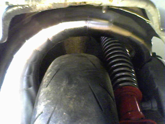

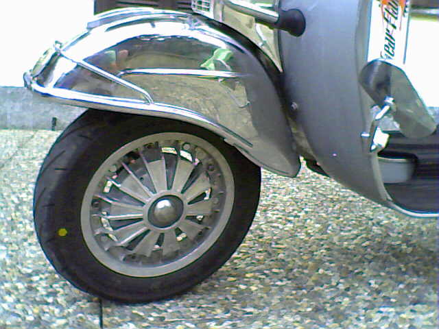

CAMBIA IL COPERTONE POSTERIORE!!!!!!!!!!!!!
120 Messaggi
Inserito il - 06/09/2008 : 09:52:13  Mostra Profilo Invia a n/a un Messaggio Privato
scusa. dove gli hai comprati i copertoni??? di ke misura sono??
sono molto belli..., bella anche la vespa, complimenti, quei dettagli cromati danno proprio nell'occhio ma sono belli

@Bruno-in effetti la tua marmitta era uno specchio,ho trovato un po' di indirizzi su internet se avessi necessità la prossima volta ne provo un'altro,speriamo tenga per un po'
@Yuri-le saldature della m3 non possono che essere perfette e sono fatte con tecnica differente dalle altre marmitte,anche Zirri le porta a saldare in una ditta,le altre tipo Silent o M6 ne ho viste di brutte e di belle, le mie 2 sono ben fatte,cioè anche a me piacciono le saldature a vista ma la ruggine...per il dottore ti diro',quando sento quelle vocine mi passano tutti i malanni della vecchiaia,la fatica,la fame e la sete
@vespapk50-le gomme sono le Dunlop GP-TT91,io ho le 90x90;sono a mescola morbida e si consumano piu' in fretta delle altre comunque le mie avranno meno di 3000km,pero'escono già quasi slik da nuove,sono da pista e non ti accorgi quando vai forte...dicono che siano fuori produzione,puoi trovarne fondi di magazzino altrimenti dovrebbero esserci adesso le TT92
Anonimo Vespaiolo
chigurt
2508 Messaggi
Inserito il - 06/09/2008 : 14:33:51  Mostra Profilo  Clicca per vedere l'indirizzo MSN di Anonimo Vespaiolo Invia a Anonimo Vespaiolo un Messaggio Privato
è la più gran truzzata che abbia mai visto, e il problema è che mi piace!
