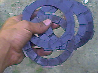

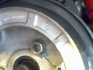

Eh eh Bruno,sentissi che puzza di bruciato...
15,64 KB
14,4 KB
BRUNOET3
la Stròpa di BR1
3834 Messaggi
Inserito il - 11/07/2008 : 19:41:57  Mostra Profilo Invia a BRUNOET3 un Messaggio Privato
vacca cane!!!!
gli hai fatti alla flambè quei dischi!!!
vedrai con la M2,
non c'è storia!!
anche le ganasce nuove hè hè pè pè !!!
