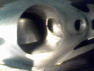

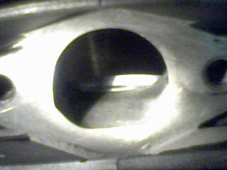

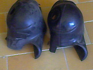

Gran giorno per me oggi,sono andato da Bruno e ho ritirato il motore finito!Mi sono fatto nuovamente 5 ore di autostrada tra andata e ritorno ma ne č valsa la pena...provo a mostrarvi lo scarico del cilindro lavorato e lucidato,devo dire che non č proprio come me lo ricordavo

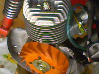

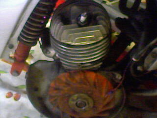

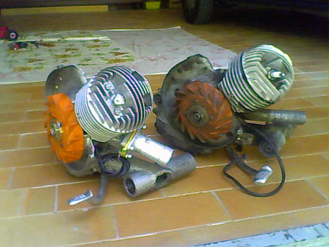

Oggi ho ritagliato un paio di ore e ho iniziato a tirare giu' il motore per fare posto al fratello maggiore
L'ultimo saluto al mio m1
15,02 KB

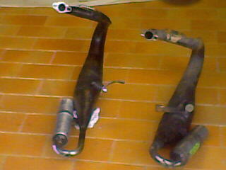

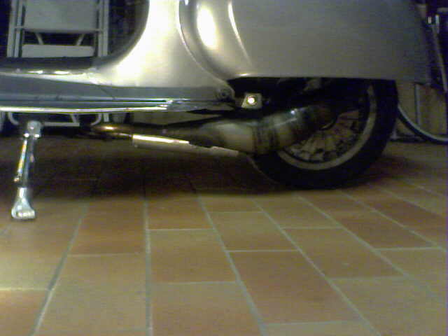

La mia piccola collezione di espansioni
14,95 KB
espansione 6Giorni sempre Quattrini
12,91 KB
Un confronto tra nuova e vecchia m6 coi terminali che cambiano
posizione
5,32 KB
12,92 KB
5,63 KB

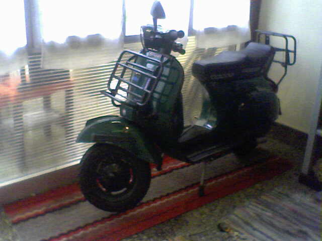

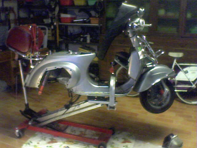

e infine la vespa sul cavalletto pronta per l'L
32,34 KB

Con queste immagini...
Fate venire voglia ad un vecchietto rincoglio come me di farsi una RACING!!!
Sono per i RESTAURI e i motori sornioni ed originali...
ma ciō che VEDO mi PIACE!
TROPPO FORTI!

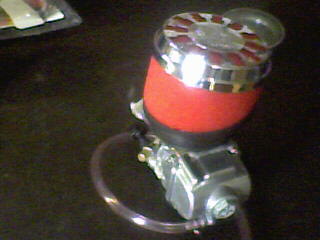

13,62 KB
Allora Bruno,come mi avevi consigliato ho rimediato un filtro in spugna...č un po' ingombrante e ammortizzando andrā sicuramente a schiacciarsi un po',ma se come dici migliora la carburazione e poi mi interessa che non passi polvere vale la pena provare!
Winter,anche io subisco il fascino della vespa sul cavalletto e immagino il momento in cui

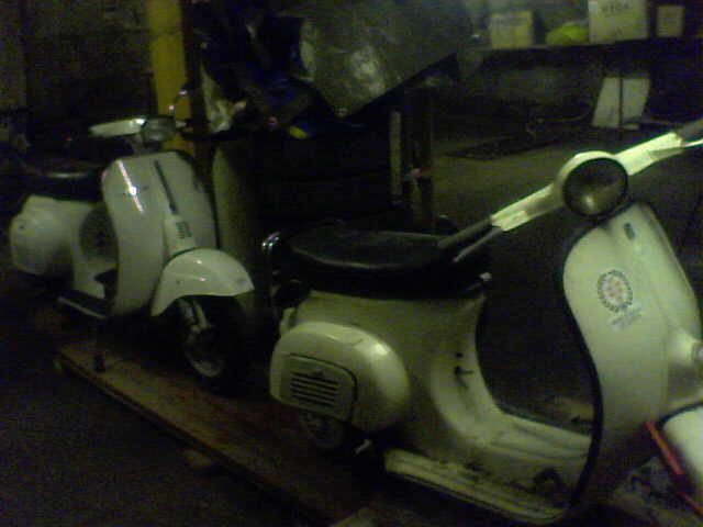

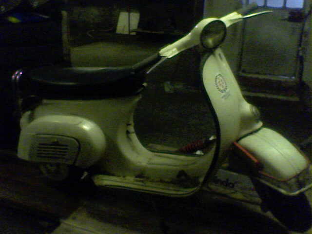

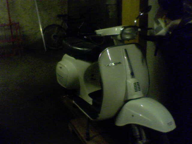

Queste sono le altre sorelline,forse sono un po' gelose perchč tutte le attenzioni ora non sono per loro ma sono sempre nel mio cuore e anche per loro ho giā previsto un roseo futuro
22,27 KB
19,2 KB
24,04 KB
28,74 KB

bel lavoro! ma dimmi quanto hai pagato quel sollevatore da vespa?
robertoromano
solaravat
Cittā: torino
737 Messaggi
Inserito il - 03/07/2008 : 22:14:08  Mostra Profilo Invia a robertoromano un Messaggio Privato
Il sollevatore lo presi a EuroVespa Torino2006,290 euro dopo 3 passaggi di baccagliamento.Prezzo di partenza 320 euro,oggi costerā qualcosa in piu'credo...in realtā lo comprai in societā con un mio amico,ultimamente ho rilevato la sua quota in cambio di alcuni pezzi che gli ho preso da DRTUtilissimo!

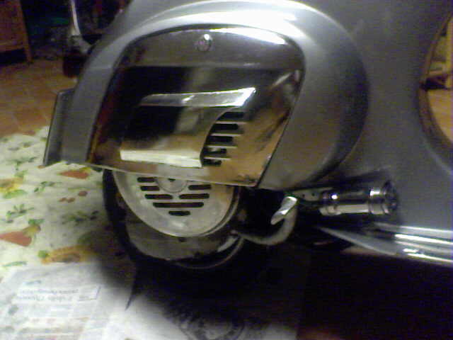

Ecco i due cucciolotti,alimentazione al carter e al cilindro
35,15 KB
ecco l'L presentato e collegato
19,88 KB
una cuffia č stata tagliata per far entrare il collettore
12,43 KB
per la mia vanitā ecco il colpo d'occhio che sognavo
25,87 KB
e infine ecco come si presenta la nuova M6,molto bene direi
21,87 KB

te lo dicevo che l'aspirato al cilindro č un altro mondo!
complimenti davvero, sicuramente il tuo motore sarā al livello dei nostri, anzi, visto il pacco e la corsa, sicuramente qualcosa in piu del mio lo č

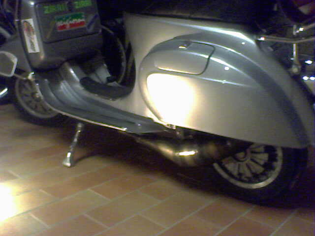

domanda un po' banale...dalle foto nn riesco a vedere benissimo ma la marmitta messa cosė mi da impressione di ingombrante in piega...č possibile o č solo una mia immaginazione???
Don't Stop Believing
stefano vespista
k
Prov.: Reggio Emilia
Cittā: garage delle diavolerie
3093 Messaggi
Inserito il - 05/07/2008 : 18:07:45  Mostra Profilo Invia a stefano vespista un Messaggio Privato
sembra,
ma in realtā prima di toccare ce ne vuole di piega..,.,.,,
comunque, scarico dell'erre,
marmitta m6 2008,
corsa 53
compensatore e pacco top,
senza dubbio superiore, uno dei migliori motori di vespaforever!!
