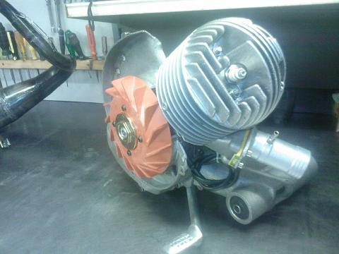

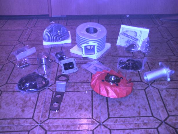

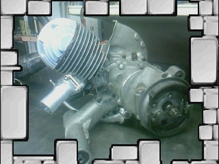

Diciamo che su quello specchietto potrei darvi ragione,pero' quando sono andato a scegliere il ricambista mi propose un modello a 14 euro,io ho subito puntato il piu' caro,50 euro la coppia non separabile...allora decisi che l'avrei messo per forza anche se nemmeno io amo lo stile con 30 fanali e 20 specchietti ma 3(c'è anche sullo scudo a sx)ci possono stare,poi ai raduni affollati controllo il traffico anche da quella parte!
E i cerchi in lega super-tamarri a chi piacciono?

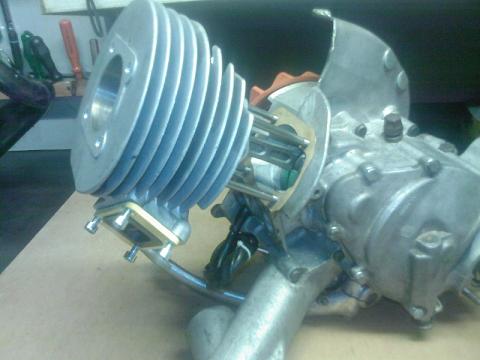

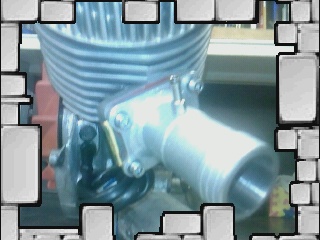

Il carburatore della foto è il Koso 34 che darà da bere all'L con tromboncino Malossi,vicino c'è il compensatore Stage6 cromato che messo nella posizione come aveva Bruno dovrebbe dare un bel colpo d'occhio con sportellino e copriventola in tema

ottimo lavoro, i carter sono da favola,
addirittura piu belli dei miei per via della sabbiatura!!!!!!!
che dire, unico appunto (parere mio)
è GROSSO IL 34 !!!!!!!!
bruno diglielo!!
ottieni di piu con un 30 o 32, se proprio metti un 28 phbh e consumi non esagerati,
un 34 và a sovralimentare un pacco lamellare calcolato per il 30/32
si, è vero, il V-Force(o TOP) forse dà qualcosa,
allora consiglio di modificare l'aspirazione,
traversini affilati bruno e finestra rivista!!!!
sul mio rotax con i giusti accorgimenti,(fatti da me, quindi niente di complicato), lì lì son saltati fuori ben 32Cv a banco, col 28 phbh all'albero
l'evoluzione non ha limiti

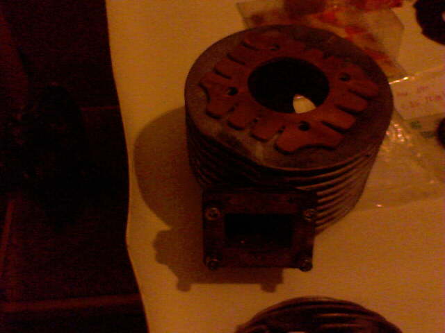

Bella foto Stefano,chissa quali ricordi...il tuo cilindro era sicuramente piu' fotogenico,bello pulito e nella posa giusta ahah!
Ultimamente sono in molti a consigliare carburatori un po' piu' piccoli tipo 28-30,comunque anche essere un pelo grasso non mi dispiace che guadagno in affidabilità;sull'm1 uso il koso 32 e mi soddisfa,ultimamente il getto max l'ho abbassato da 145 a 140 e il cilindro è piu' sveglio,secondo me il 34 con getto max 145 dovrebbe andare,è stato settato da Angelo come anche il 32.
Toccherà a me provare l'accoppiata compensatore+pacco top,ti faro' sapere
L'aspirazione lasciamola come quattrini l'ha concepita che i miei viaggi sono un po' piu' lunghi di 150 metri

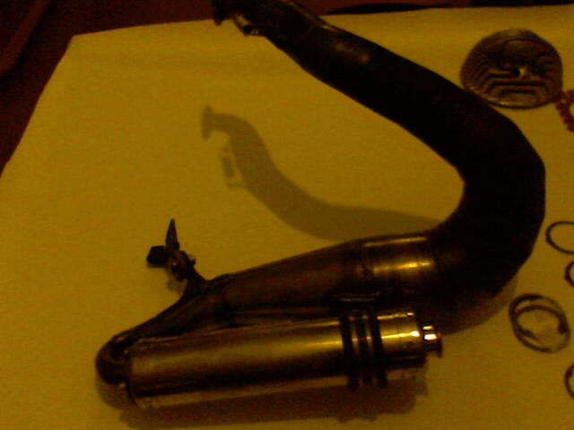

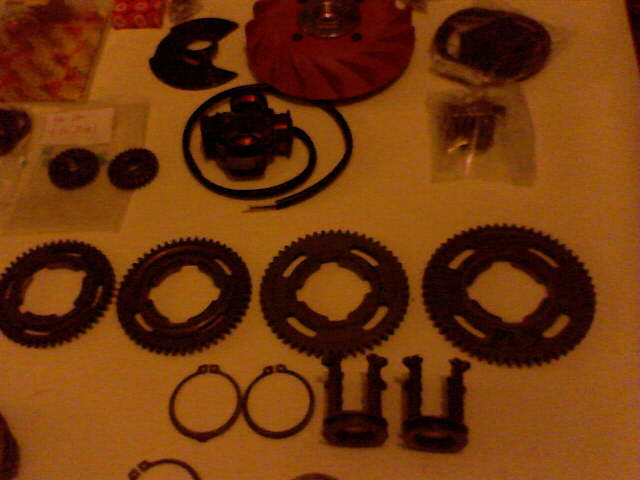

L'espansione 6Giorni,non è la m6 ma mi piaceva
25,43 KB

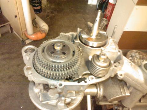

M1L
25,9 KB
E gli ingranaggi DRT del cambio,ricalcolati ed alleggeriti...
34,6 KB
in attesa che Bruno ce li mostri sull'albero

Peccato non avere un primo piano dei 2 pignoncini sopra,il 27DD Olimpia e lo z25 DRT coi forellini che alleggeriscono e migliorano la lubrificazione
La m3 è la migliore senza dubbio ed è pure moolto bella,pero' non mi andava di mettermi a tagliare il cassettino della mia et3 che non so come andavo a finire;magari un giorno sposto tutto sulla special...per girare su strada penso sia meglio una targata che dà meno nell'occhio,comunque la m6 che montero' non è quella che vedi montata sulla mia vespa ma quella postata da Bruno con il terminale verso destra stile m3,nuova versione ricalcolata da Zirri-Quattrini appositamente per l'L(e i nuovi M1 dal 2008 fasati piu'alti...).L'ho già provata sulla mia vespa con M1(2006)e NON RIUSCIVO a riempirla in 4°,questo vuol dire che per sfruttarla a dovere c'è ne vuole di piu',qindi credo la differenza con la m3 sia diminuita decisamente;e montata sta davvero bene...

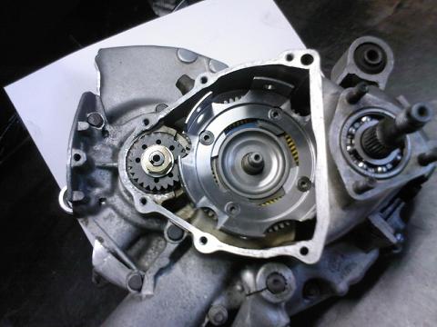

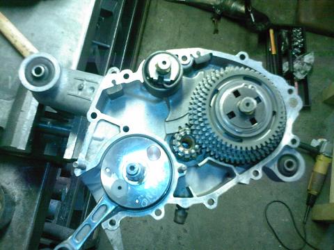

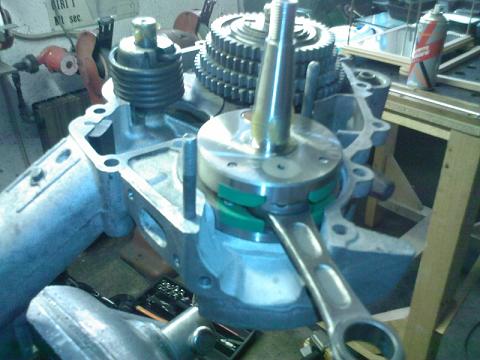

aggiornamenti sul motore al volo!!
oggi ho iniziato a chiudere il blocco e domani finisco!!(penso..)
36,83 KB
41,04 KB
43,48 KB
domanda:ma la pasta blu che mi hai messo nella scatola è x la chiusura del carter???
perche la pasta rossa l'ho finita....
dai, domani pomeriggio metto tutti i dettagli e anche quelli delle complicanze...
nulla di grave roby..
ma cose che fanno perdere un sacco di tempo....
per nulla....

va bene dai, farò tutte le foto che vuoi!!!
quella campana dovrebbe stare su una bella mensola in bella vista!!
sai che nel montaggio mi ha fatto venire i capelli bianchi??
sospettavo però una cosa del genere...
anch'io con la mia ci avevo smadonnato un pò...
si tratta solo di incongruenze sulle altezze delle viti e del piattello che vanno ad interferire con il carter...
mi chiedo come mai Denis non si sia mai accorto di una cosa simile...
secondo mè la pasta blu puo essere adatta benissimo per il carter,
ma sotto al cilindro metterò quell'ultimo filo di rossa che ho in casa,
e in testa la famosa e al quanto costosissima 510...
ne ho lì ancora per minimo 50 smontaggi testa,
pagata 32 euro e dopo questo motore resterà inutilizzata..
ci ho fatto solo 3 cambi testa..
oggi sono andato a ritirare da Pier il cuscinetto,
andata e ritorno solo per quello,
ma almeno ho avuto occasione di stirare per bene il timmy dopo la sostanziale modifica...
pensavo di chiudere oggi, ma il grosso del lavoro me lo ha rubato tutta quella serie di controlli infiniti sulle sedi carter,
ma alla fine i carter si sono rivelati in tolleranza !!!

Ore 21:25,
risalgo dall'officina dopo un lungo pomeriggio,
e confermo,
Roby,
il tuo motore è finito!!!
Appena chiuso e settato in ogni piccolo particolare!!!
ci sono stati dei problemucci, tipo:
l'albero motore che una volta montato aveva gli inserti in nylon che sporgevano dal perimetro delle spalle dell'albero,
così quando gli inserti passavano dalla valvola,l'albero si inchiodava e non ruotava piu....
allora, con un lavoro certosino di lime ,dremel e telavetro, ho rasato l'inserto che dava impiccio portandolo in quota di non interferenza!!
cazzarola,
ma quelli della Zadra lo sanno usare il calibro???
c'era una sporgenza di 0.8mm,la quale non permetteva la rotazione completa e libera dell'albero!!!!
vabbè...
risolto anche questo!!

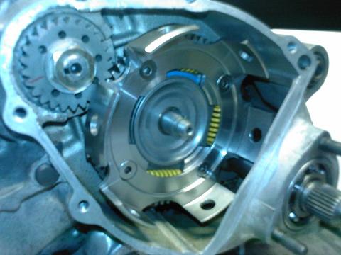

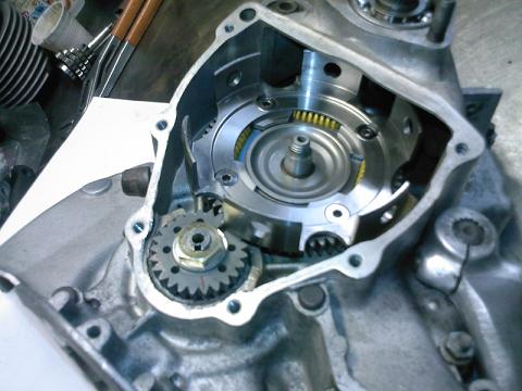

l'altro piccolo problema,è stata la campana, tanto ambita e bramata!!
infatti le 4 viti posteriori andavano ad interferire con il carter e la sede cuscinetto lato frizione,
così, ho dovuto fresare di 1.3 mm la sede(c'è ciccia a volontà )
e rasare le viti una ad una, fino ad arrivare alla giusta altezza!!
una volta montata la campana,fatte le foto di rito e montato il pignone, viene il momento di montare il pacco dischi,
trak!
tutto apposto fino al momento in cui devo chiudere il carterino!!
cazzzzzzettone!!
la campana è piu alta di 1 mm rispetto alla standar originale, e quindi, a carterino bloccato, il cestello famoso si và ad inchiodare sotto al carterino bloccando del tutto la pedivella!!
allora, ri-tira giu il carterino ,capisci l'esatto punto di contatto e lavora anche quello!!
lima quì e là, liscia e lucida,ed ecco che dopo 30 minuti il carterino monta senza piu bloccare la campana!!
e via anche queste!!

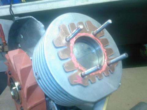

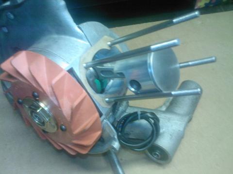

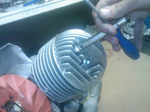

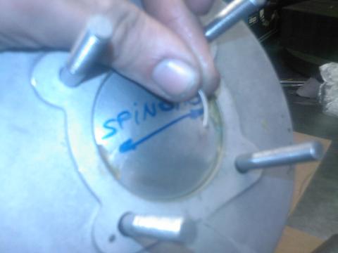

passati tutti gli imprevisti ho calcolato lo squisch in base alle esigenze d'utilizzo che roberto farà di questo motore!!
a lui interessa un motore con molta coppia, che tiri la 4^ e che duri per svariati Km in uso turistico!
quindi, il suo valore di squisch l'ho fissato a 1.065mm con guarnizione alla base da 0.37 e basetta in testa da 1mm per pareggiare la corsa 53!!
le fasi sono:
186° scarico,128° di travaso e 126° di frontescarico!!
poi, ho ritoccato il pacco TOP, asolandolo e riadattandolo all'elle!!
devo dire che ci stà a pelo, ma come si dice, rende tantissimo, soprattutto in coppia!!!
successivamente ho lucidato il collettore e l'ho verniciato con grigio diamantato,e fissato l'attacco del compensatore con una goccia di franafiletti!!
eccovi un pò di foto dai!!
nell'occasione, ho rifatto delle foto e un video su come calcolare lo squisch, che prossimamente iserirò nelle FAQ!!

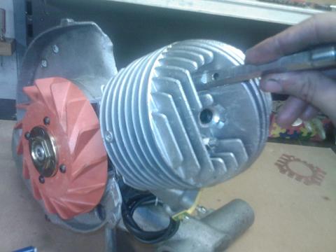

Roby, posso usare il tuo motore e le foto che ho fatto per creare la guida??
sono sicuro che non ti dispiacerà!!
Ps, hai visto la scritta TOP dove l'ho messa??
LA CAMPANA:
36,36 KB
40,28 KB
35,42 KB
I MOMENTI DEL FISSAGGIO CILINDRO:
25,79 KB
29,92 KB
28,44 KB
26,14 KB
LA MISURAZIONE DELLO SQUISCH:
20,15 KB
29,11 KB

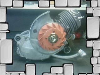

IL BLOCCO FINITO!!!!
ps:il tamburo non l'ho montato perche le ganasce sono cannate..e il tamburo non ci và!!!
altro Ps...
lo scarico l'ho fatto in stile simil ERRE..
facendo pulisia dei condotti, dei booster e pulendo un pò le linee dell'aspirazione!!
nulla di imponente e bestiale, ma solo una serie di migliorie come mio solito...
ma quello ve lo mosrterà roberto!!
