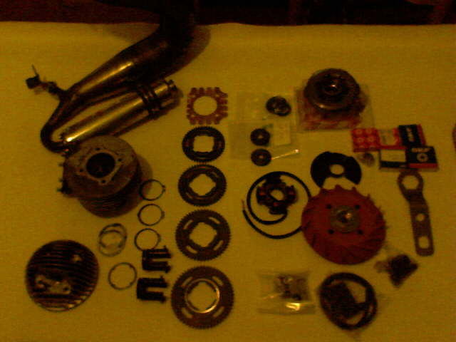

33,1 KB
Oggi ho deciso che DEVO imparare a mettere qualche immagine
Questa è una foto di gruppo,gruppo cambio DRT piu' che altro,la bella espansione che vedete invece si chiama 6Giorni ma andrà su un'altro motore appena riesco ad avere da Denis un pignone un po' particolare che dovrebbe risolvermi il problema di tirare la 4°
Ora pero' asciugatevi la bava...

Roberto scusa la domanda banale ma il GT in foto non mi sembra l'elle o sbaglio?
perchè ha i prigionieri nell'allogiamento del pacco lamellare...è questo che mi inganna!
per il resto:
1° DRT z56
2° DRT z52
3° DRT z51
e poi che quarta hai scelto
M6
V-tronik
basetta in rame da 1mm
Giusto?

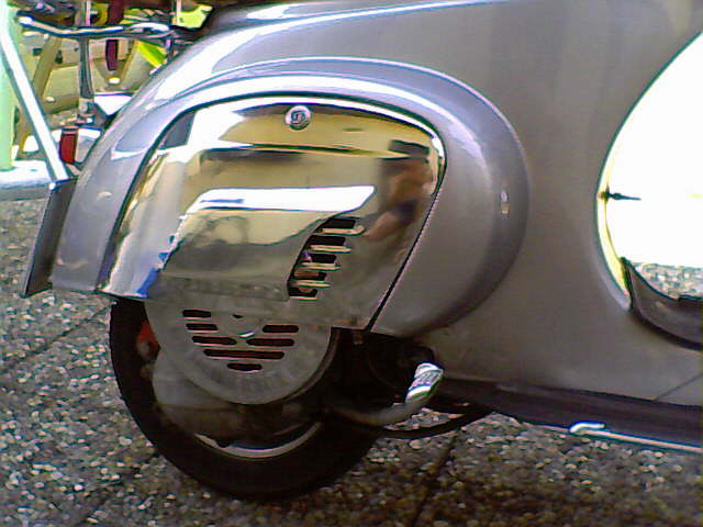

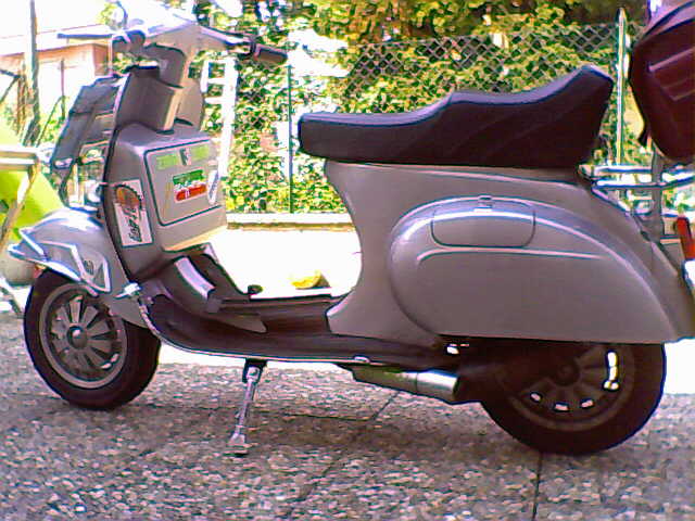

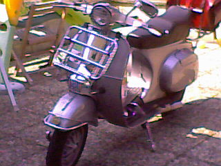

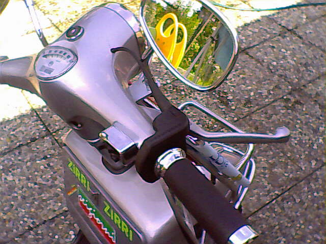

E finalmente ecco qualche foto della mia vespa
63,82 KB
47,6 KB
56,79 KB
21,68 KB
26,81 KB
come vedete monto già uno scarico zirri M6,il cilindro attualmente è l'M1 al carter che mi sta dando molte soddisfazioni;tra poco su questa vespa accogliero' l'L che Bruno ha per le mani,cosa ne dite?

Giangi quello è proprio l'L,scusa la qualità ma è la 1°foto che posto
non sono i prigionieri ma le 4 viti a brucola per fermare pacco e collettore, messe li per non perdermele;il post l'ho aperto con la configurazione completa comunque 4°z48 con campana 25-69;preferisco allungare piu' possibile ovviamente non troppo altrimenti la 4°non entrerebbe in coppia,inoltre cambiare il 4°ingranaggio del quadruplo per gli step successivi anche se pare sia semplice non mi ispirava come cosa

5220 Messaggi
Inserito il - 22/06/2008 : 18:13:51  Mostra Profilo  Visita l'Homepage di Winter89  Clicca per vedere l'indirizzo MSN di Winter89 Invia a Winter89 un Messaggio Privato
carina l'et3,mi piece...bello lo sportellino e il convogliatore cromati,sembrano quasi un tutt'uno!
però togli lo specchietto di destra...
