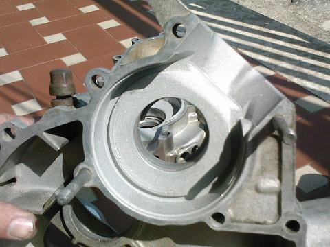

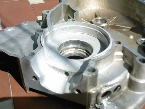

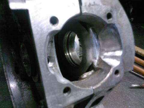

appena risalito dall'officina,
eccoti (Roby) ed eccovi ( a tutti gli altri)
il primo bozzo dei carter!!
ancora abbondantemente da rifinire con tela,spazzole ,perfezionamenti alle inclinazioni delle pareti e infine mancanti della sabbiatura!!
si,
i carter verranno sabbiati in manovella!!
32,89 KB
24,85 KB
28,41 KB
alle prossime info !!
ciao!!!

Bene bene,ovviamente mi sto riguardando i carter,sui quali avevo qualche paura nel senso che non conoscevo la loro storia,li ho presi dopo i soliti passamano e ho dovuto portarli a saldare perchè la chiocciola era rotta in due punti e il perno ruota ballava sul vecchio cuscinetto non completamente inserito...Bruno mi aveva già assicurato di aver la situazione sotto controllo(e ti pareva)ma vederlo all'opera con entusiasmo e le idee chiare sul da farsi mi da molta soddisfazine!
Quei travasi sono due voragini Bruno!
mi spiegheresti gli effetti della sabbiatura?

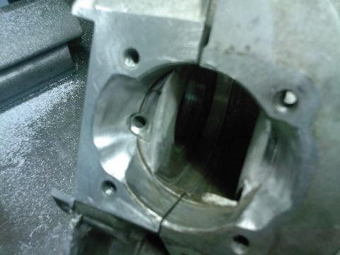

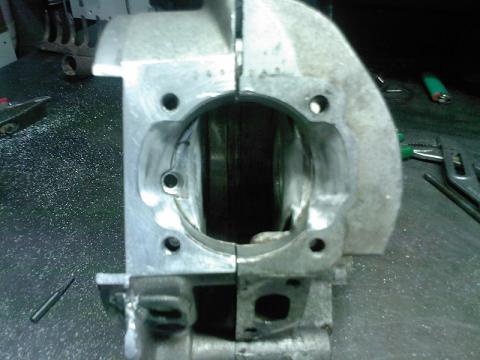

strato limite........
una volta sabiati sembrerà come usciti da piaggio....
ma un po piu grandi

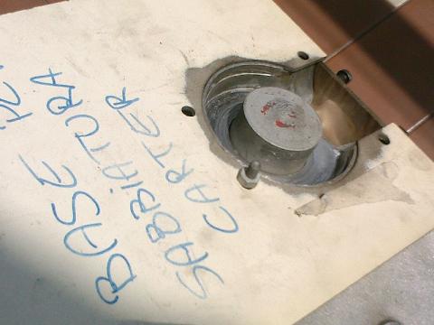

Pausa spuntino....:

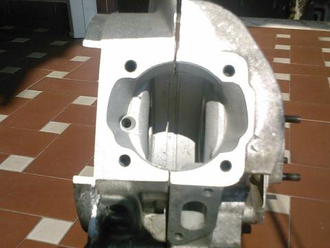

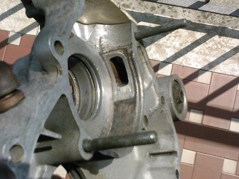

appena tornato dal carrozziere per sabbiare i carter vi metto tutti gli aggiornamenti!!

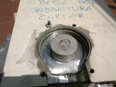

eccovi i carter preparati oggi alle 14.30 e pronti per essere sabbiati con l'apposita maschera autocostruita!!
ecco come risultavano i carter prima della sabbiatura!!
28,41 KB
25,93 KB
27,81 KB
37,09 KB
e queste sono le foto del post rifinitura piani e sabbiatura!!
33,13 KB
39,4 KB
28,52 KB

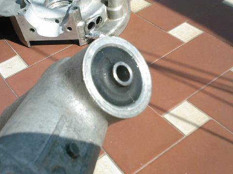

eccovi anche i silent blok appena sostituiti ed ancora caldi di inserimento!!
29,02 KB

Vai tranquillo Bruno,divertiti un po' col T-Max che poi col buon umore viene tutto come si deve,sai che è l'unica cosa che conta!Addirittura la base per sabbiatura dei carter,e chissa' cosa inventi ancora!Ovviamente avendo già fatto motori simili le domande che ti eri fatto e cui hai già trovato risposta lasciano il posto alle finezze,dai che l'arsenale che ti ho fornito è stato d'incoraggiamento!
