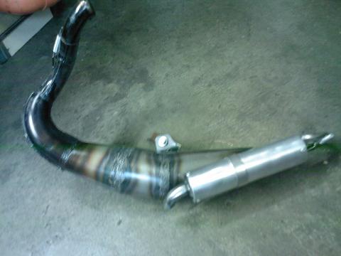

Si,si,senza dubbio sono tutti dei gran bei motori...voglio raccontarti di quando sono andato da Zirri a prendere la M6,aveva uno scatolone con dentro 4-5 M3XC nuove nuove,e a fianco un'altra scatola con dentro un marmittone tutto annerito che gli somigliava ma con un pancione mooolto piu grosso;era la marmitta dedicata all'R usata per una gara,mostruosa è la parola giusta.Quel giorno vedevo espansioni ovunque mi voltassi,roba da matti!
Sono sicuro che questo motore mi darà delle belle emozoni,per ora dal vivo ne ho sentito girare solo uno di L e aveva un gran bel sound;ero ad un raduno nel canavese 20 giorni fa ed ho chiaccherato un po' col ragazzo che guidava quella vespa con un'm3xc cromata,indovina...

Winter hai indovinato,era proprio la marmitta di Bruno che ho visto!Alle volte il destino è sorprendente!

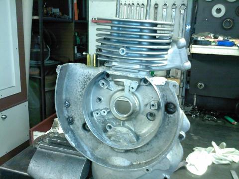

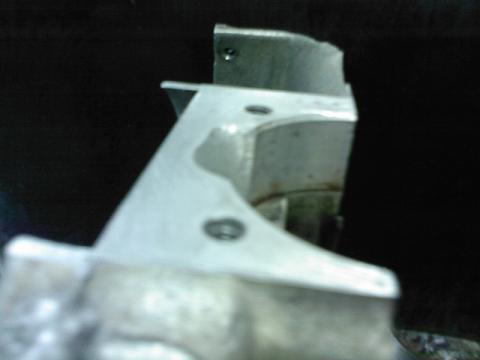

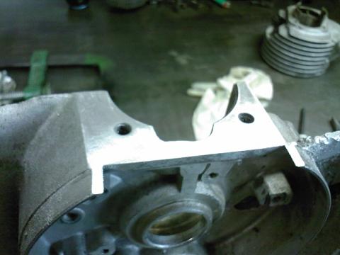

Puliti i carter per bene come prima cosa ho segato via la mezzaluna lato volano e spianato A MANO il gradino restante dal piano d'appoggio tramite lime ,limone e limette!
piano di riscontro ed ecco il risultato!
26,6 KB
16,92 KB
40,87 KB
quindi domani inizieranno gli scavi,
sperando che i carter primavera siano generosi in zona travasi!!

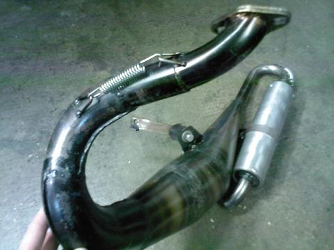

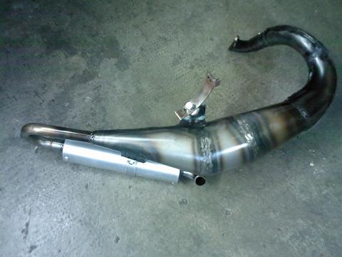

detto questo eccovi una piccola panoramica dei signori pezzi presi da roberto!!
la nuova M6 di Zirri ricalcolata per l'elle e per il telaio Et3!

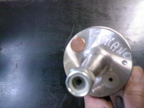

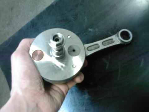

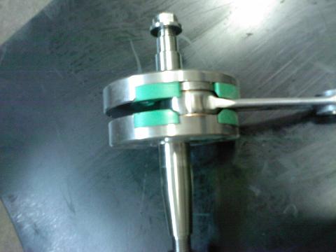

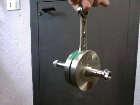

l'albero Zadra reinbiellato con biella supercompetizione e spinotto disassato by DRT in C. 53
23,62 KB
23,28 KB
23,34 KB
20,93 KB

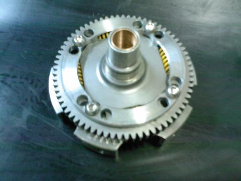

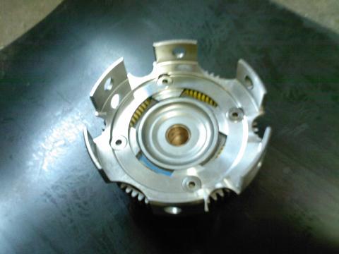

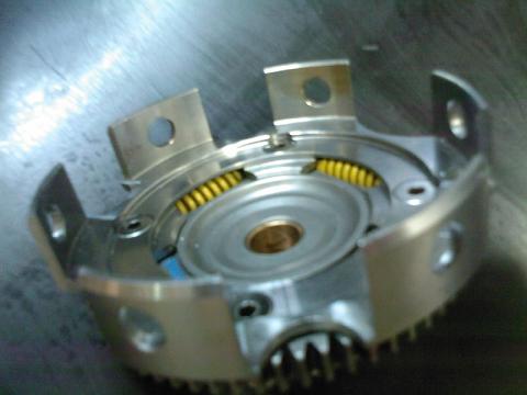

e la famosa campana totalmente rivista con cestello ricavato dal pieno,parastrappi rinforzati come nella mia vecchia campana!!
25,72 KB
26,88 KB
25,48 KB
devo dire che l'impegno di roberto è lodevolissimo,
poiche si è impegnato molto nella scielta dei vari componenti!!
ora tocca a mè!!
E Roberto, sa gia che non lo deluderò!!

Grazie dei complimenti,l'albero è il pezzo a cui sono piu'affezionato;1° pezzo(dopo il cilindro giugno 2007)ordinato a dicembre,la prima volta che mi son fidato a pagare in anticipo.Poi a febbraio penso che lo spinotto originale non mi ispira bucato dentro anche se puo' essere un discorso di bilanciatura, pare anche che l'interferenza non sia il massimo per un L allora vai di spinotto DRT;all'inizio non volevo complicarmi la vita con un'argomento che conoscevo poco,alla fine mentre c'ero ho deciso disassato c.53 che male non fa...ma anche la biella mi piaceva poco,piu'esile delle solite mazzuchelli bombate che ho sempre visto.Cerco sul sito Mazzuchelli e ne fanno 2 versioni,competizione e supercompetizioneHF che non avevo mai visto,al telefono mi dicono che ha lo stelo con 2 asole tipo kart;boh,la prendo al buio e quando mi arriva per una volta penso di aver fatto bene a rischiare,che ve ne pare?
Rimaneva il problema dove far motare quello spinotto particolare,di chi fidarsi?
Avevo già la campana ma volevo fargli mettere il parastrappi da DRT allarmato da alcune foto di carter SPACCATI a seguito della rottura di quelli standard,allora rifaccio su un bel pacco
con campana,albero Zadra,biella Mazzu.e spinotto DRT e gli rispedisco tutto per l'assemblaggio;il risultato è l'albero che vedete e la campana! il cestello era ancora in fase di progettazione quando ho spedito per il parastrappi,poi Denis che di solito in 3-4 giorni ti spedisce la roba mi chiede di avere un po' di pazienza!!
Passano almeno 20 giorni,nel frattempo mi manda delle foto chiedendomi all'inizio di non postarle... alla fine il Signor Innocente Denis-DRT dire che mi ha trattato bene non gli rende ancora tutto il merito, e cosi'mi sono assicurato quella campana che piace tanto a Bruno,mi piace pensare che abbia ripreso in mano i ferri del mestiere anche per il piacere di dargli la giusta collocazione!
Mi sono un po'dilungato sperando vi piacciano le favole ma anche per mandare un messaggio ai piu' giovani vespisti;come Poeta ci insegna per trovare e restaurare una vespa ci vuole tempo,passione e contanti,altrettanto per fare un motore di questo genere non basta comprare testa pistone cilindro e via...io stesso sono arrivato veramente sfinito alla fine(quasi)di questa avventura durante la quale ho sognato motori,sospirato pezzi,implorato le poste e conosciuto tanti amici,VOI!Pronto per la prossima avventura
