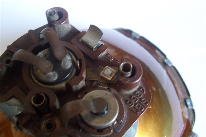

ecco ho sistemato anche il fanale anteriore. come si vede nella foto precedente si era rotta la lamella della massa, che ho sostituito con una lamella di ottone trovata tra mille cianfrusaglie!!Eccola, è una lamella che si utilizzava per appendere i quadri, e per fortuna è delle giuste dimensioni!
 36,81 KB
poi ho mandiato il rivetto e usato una vite da 3 con un piccolo bulloncino in testa. La testa della vite è stata leggermente limata altrimenti andava a toccare il supporto metallico della parabola.

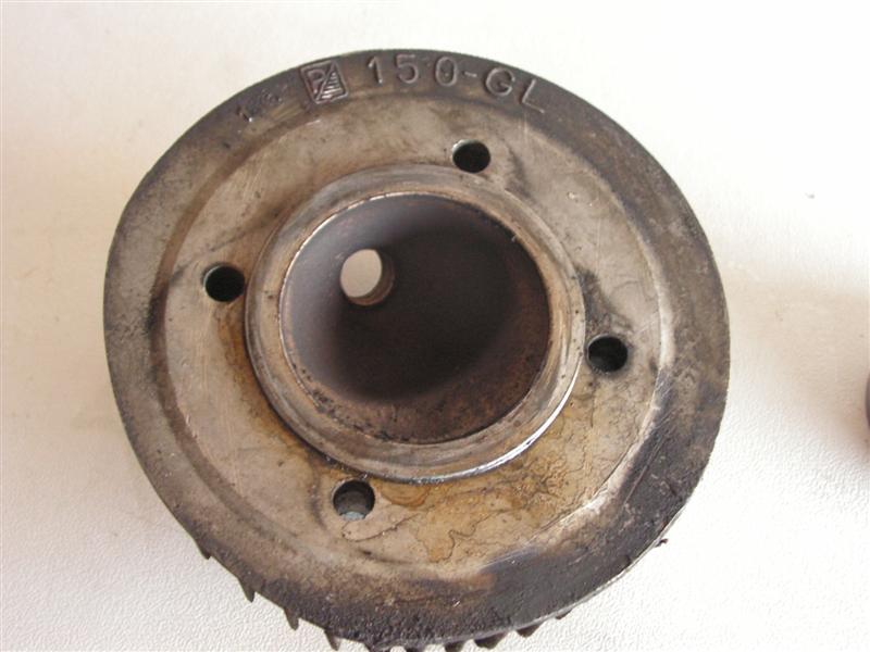

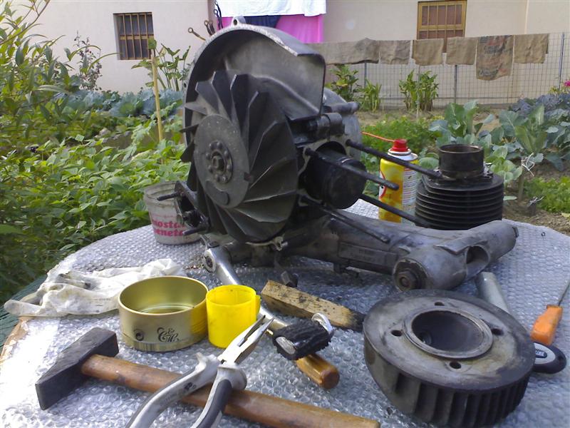

Eccoci qua: il carrozziere ha rinviato il lavoro di un'altro mese, ergo ho cominciato ad aprire il motore e è la prima volta che lo faccio ( ho un amico esperto che mi da una mano ). Sono sicuro che finirò il motore prima che il carrozziere la vernici! .Dunque, motore ha 68000 Km, ancora originale penso.
GT smontato, selettore smontato. Immagine:
 100,82 KB
GT
 44,84 KB
 58,66 KB
 62,24 KB

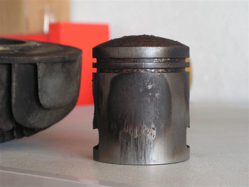

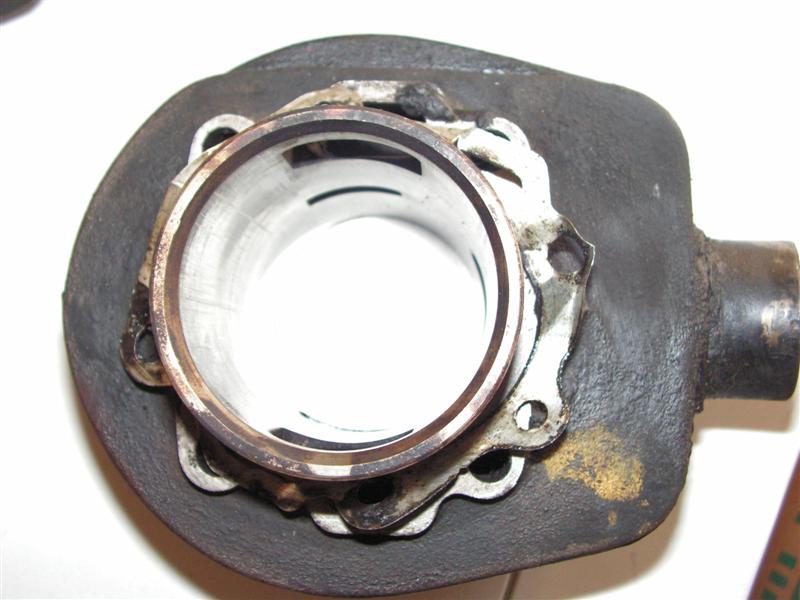

Il Pistone è un pò rigato e le fasce hanno molto gioco di conseguenza mi toccherà fare una rettifica e sostituzione del pistone. Prima curiosità: so che le rettifiche vanno di 4 decimi in 4 decimi. Questi 4 decimi si intende 2 decimi che quindi sul diametro fanno 4 decimi o 4 decimi che sul diametro fanno 8 decimi ?

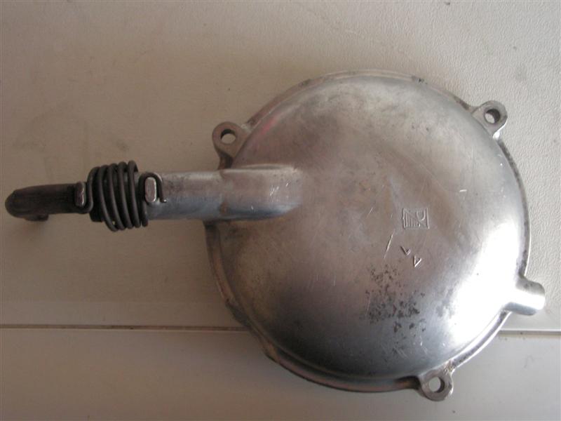

Coperchio frizione controllato e pulito

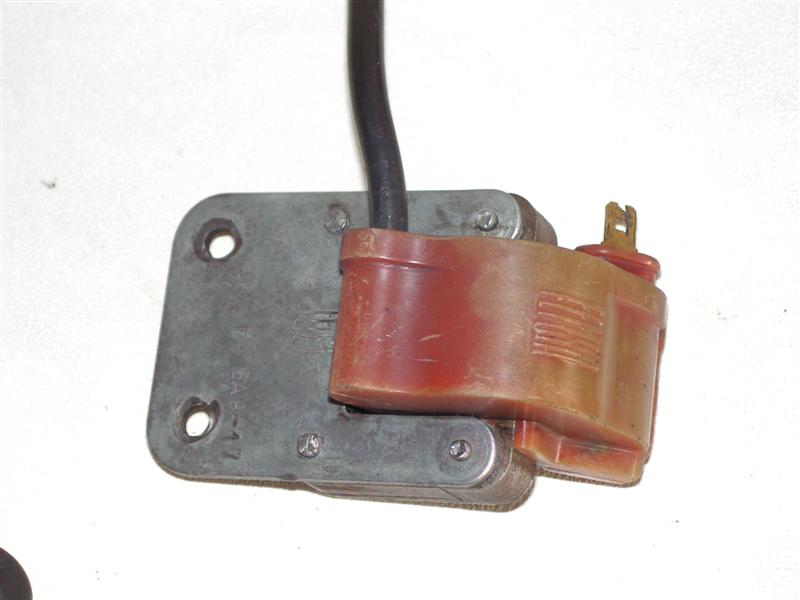

bobina pulita ( non vi dico quanta melma aveva attorno! )
 40,62 KB

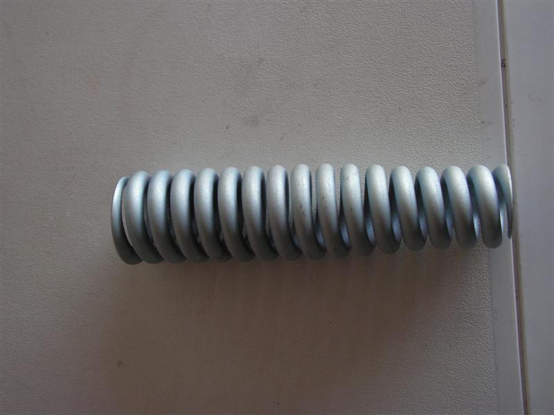

molla zincata: questa molla è stata zincata da un amico presso la fabbrica dove lavora. A me sinceramente sembra tale e quale dopo la siabbiatura, che dite? poi è sicuro che nella sprint la molla anteriore sia zincata vero ? A sto punto al prox mercatino ne cerco una di messa bene VERAMENTE zincata..

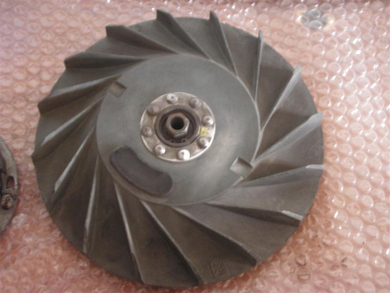

volano, che ho tentato di pulire in tutte le maniere ma a mio avviso è stato verniciato. Che fare? provo con un po di pasta abrasiva e spazzola ?o carta fine?

Volano solvente nitro a bagno per un'ora o due, si autolava.
Testata con scritto GL? Curioso quantomeno, ma la testa e i cilindri sono identici...
Il cilindro in rettifica prima alesatura (così non necessita di raccordo testata), ma monteranno di certo un pistone PX con fascia superiore ad L e foro terzo tarvaso, poco importa andrà benone, ma.... basta il solo pistone originale nuovo senza rettifica del cilindro è in vendita alla Piaggio, chiedi cosa costa! La seconda opzione se il cilindro non è rigatissimo è da preferirsi... |

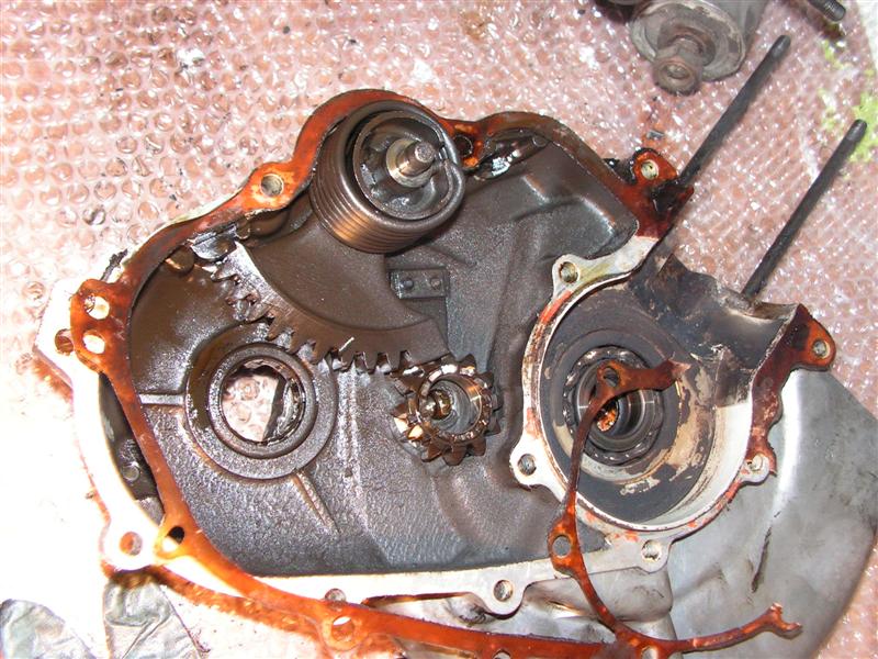

Allora ieri sera io e luca ( nickname lucasergio ) abbiamo aperto il motore!ecco come si presenta:
carter lato frizione Immagine:
 106,94 KB carter lato volano
 115,16 KB

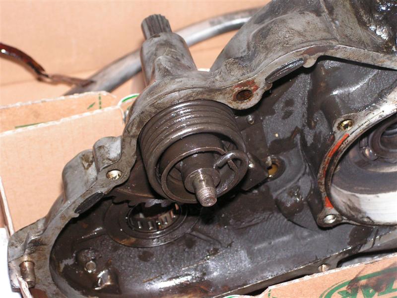

messa in moto: come si leva?non riesco a toglierlo!devo levare la molla o c'è ''qualche posizione particolare''?(wyatt non fraintendere  sei solito a ste battute!)

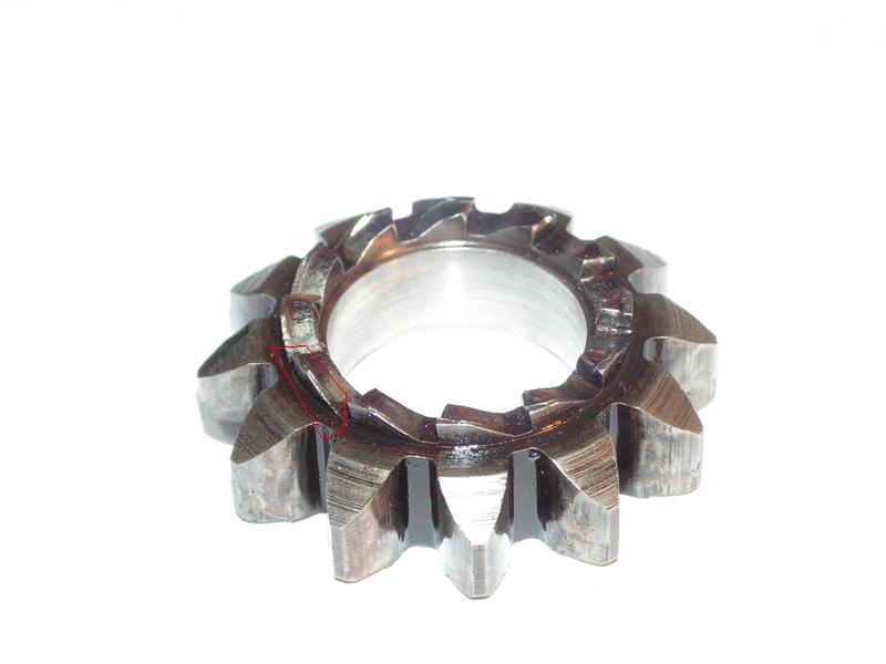

ingranaggio sotto avviamento: questo presenta i denti non perimetrali ma quelli superiori che sembrano rovinati, mangiati, infatti se passo un'unghia sul dentino si sente lo scalino. E' normale? va sostituito? (l'ho cerchiato in rosso)

| Ragazzi scusate se premo ma qualcuno sa dirmi come smontare l'ingranaggio dell'avviamento ? domani vorrei lavare tutto..grazie mille! |
Inserito il - 10/10/2008 : 17:16:41
Te lo dico io "esperto"!
Sana martellata con mazzuolo in gomma sul perno ovviamente dopo aver tolto la pedivella da fuori a farlo uscire! Non ha fermi particolari è solo infilato lì con tutta la molla per rimontare quando sarà il momento ti dirò....
Dalle foto vedo bene che l'albero è asciutto, segno di lunga inattività, và smerigliato e spazzolato finchè non assume un colore vivo e pulito, controlla sia ancora buono e se non te ne intendi portalo in rettifica e chiedi al tipo se gli sembra ancora buono!
I cuscinetti dell'albero e relativi paraoli son da sostituire, anche se van bene magari, ma van cambiati, compra il KIT completo della CIF due cuscinetti e due paraolio lato volano e frizione insomma....costa poco ed ha tutte parti originali corteco e skf...
Gommini battuta avviamento, guarnizioni solo in PIAGGIO ORIGINALISSIME, hanno anche gli O-RING e devi cambiarli per forza sia sull'alberino spinta frizione che sul selettore marce, che appunto sull'asse della leva di avviamento che stai per colpire con due sane mazzate!
BUON LAVORO.... |

per l'ingranaggio dell'avviamento è da sostituire ma vai li col campione

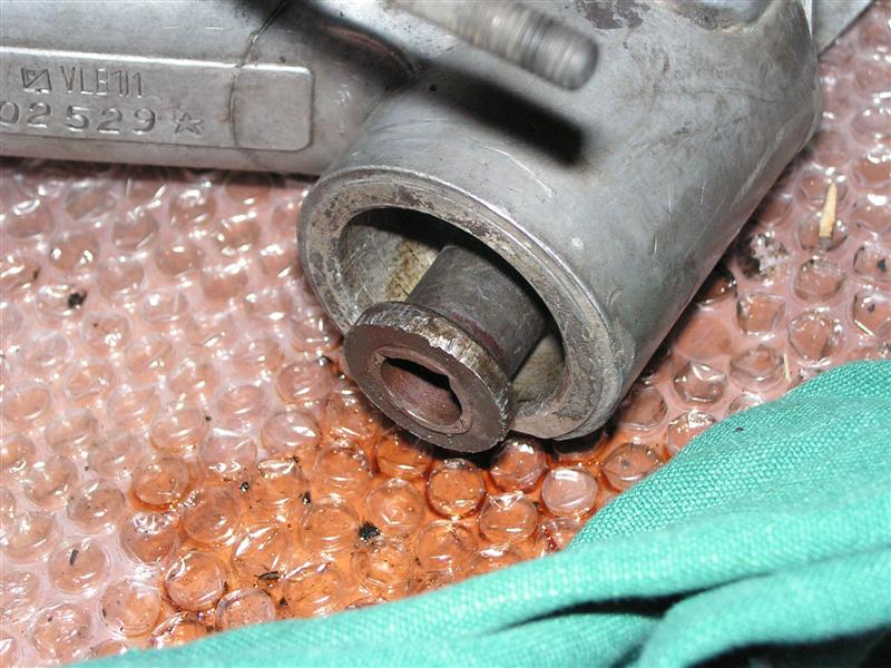

Inserito il - 11/10/2008 : 19:11:38
ragazzi ho paura di avere fatto danni:
 96,94 KB
come spiegato da bruno nella faq ho tolto i silent block, ma all'interno c'è una barra che è lunga tutto il blocco e non riesco a toglierla..ho provato a prenderla a mazzate ma niente..pensavo di segarla. ma i nuovi silent come sono ? inoltre è rovinata, la barra, alle estremità...
A I U T O   |
