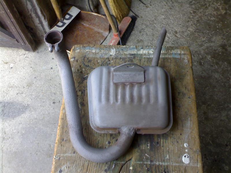

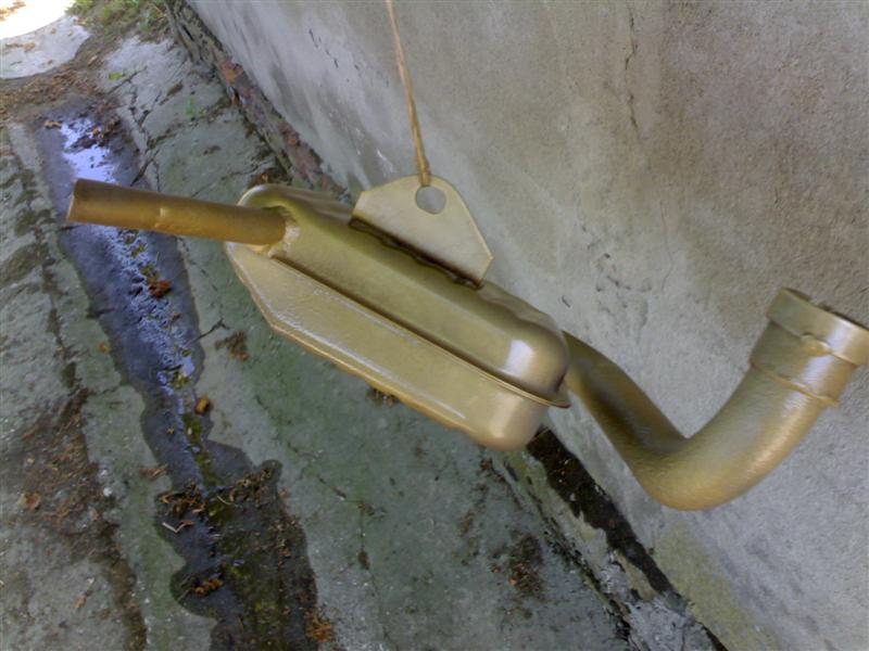

ciao ragazzi. allora oggi sono andato a ritirare i pezzi sabbiati, solo quelli che vanno alluminio cerchi e il coperchio del carburo. Poi ho colorato la marma, o meglio ho cercato :D ecco qui:
prima
77,34 KB
dopo
71,03 KB
ho esagerato ? ho paura di si..speriamo che diventi un po nera utilizzandola altrimenti la rifaccio sabbiare..che dite?

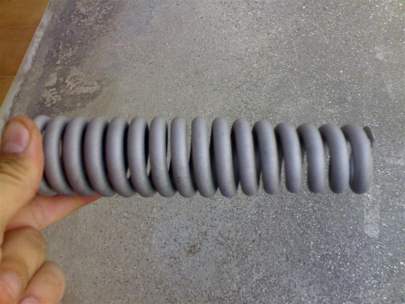

Poi ho un problema con la molla ammo anteriore: siccome era piena di ruggine l'ho fatta sabbiare;il prob è che ha levato anche la zincatura..che fare? provo a lucidarla con spazzola e pasta abrasiva e poi trasparente lucido? perche un amico che fa il fabbro ha detto che volendo me la zinca..ma a caldo e quindi si deformerà di sicuro raggiungendo i 600 °C..molto probabilmente permanentemente...che faccio ?

X ME : bombolertta color zinco a freddo in qulunque colorificio.....poi al massimo x protezione trasparente opaco..

forse la marma è un troppo virato oro?!
Inserito il - 29/07/2008 : 14:23:56  Mostra Profilo Invia a vespa_90 un Messaggio Privato
assolutamente NO
lo zinco spay è la cagata piu grossa che sia mai stata inventata
fai su il pacchettino con tutta la viteria inclusa la molla, il gancetto sella e quant'altro e porta tutto a zincare! se ti chiedono 10 euro son quasi cari!

Inserito il - 29/07/2008 : 15:07:26  Mostra Profilo Invia a n/a un Messaggio Privato
di questi tempi ti possono anche chiedere 20 euro...comunque è come dice vespa 90 mai la bomboletta

hmm ok e cosa va zincato oltre che la molla ? i dadi che tengono uniti i cerchi li ho presi nuovi dello stesso diametro e grandezza ext e sono zincati; il cavalletto l'ho preso nuovo e zincato. cos'altro c'è ? per la marmitta invece?provo a dare una carteggiatina in modo da togliere un po d'oro e poi altra mano di trasparente?
Inserito il - 30/07/2008 : 09:16:52  Mostra Profilo  Visita l'Homepage di poeta  Clicca per vedere l'indirizzo MSN di poeta Invia a poeta un Messaggio Privato
La MARMA dopo i primi chilometri si scurirà e và bene. "effetto brunito virato oro".
La molla non zincare ma comprala nuova, oppure spazzola a ferro con setole di ottone, torna lucida, e poi trasparente opaco, bulloneria nuova e niente zincature del cavolo!

grazie po! allora il mozzo non l'ho smontato. I dadi me li ha forniti un amico che lavora in ferrovia!cosi almeno ho pagato l'abbonamento del treno alle fs per qualcosa in questi anni di studio . La molla l'ho data ad un altro amico che me la zinca in fabbrica da lui. che dire..dovrò smetterla di rompere agli amici..ma..come dici te tutto per un motivo valido:
INTEGRALISMO VESPISTA!
a presto con le parti alluminio cerchi!
P.S : mi hai sollevato con il giudizio sulla marma..ero pronto a risabbiarla!

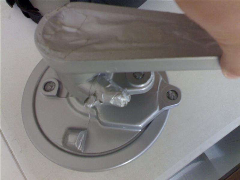

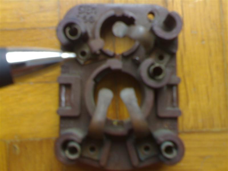

Ho un problemuccio: oggi ho pensato di pulire per bene il fanale anteriore, però mi sono accorto che si è rotta una linguetta metallica.
l'ho indicata con la penna: a cosa serve? per caso serve per portare corrente, passando tramite il devioluci, alla lampadina del contachilometri ? come fare per metterla a posto ? ( ho visto che è rivettata ). Pensavo, avendo cmq il pezzettino che si è staccato, di saldarla con dello stagno...che dite? scusate per la qualità della foto.

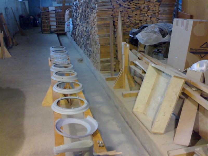

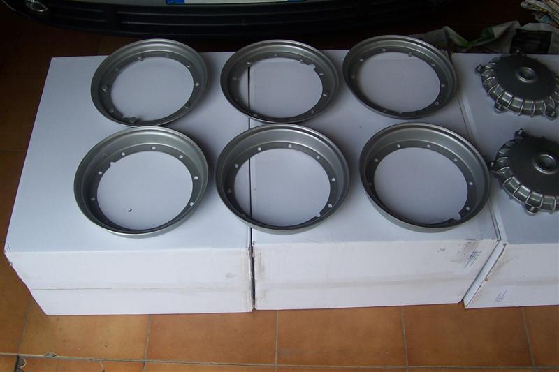

Eccomi qua, sono tornato! chi va piano va sano e lontano no ?Procediamo:
fondo e colore nitro alluminio cerchi
67,87 KB

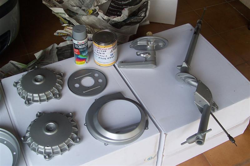

cerchi primerizzati e pronti per essere verniciati
63,36 KB
mozzo verniciato ( ne vado troppo fiero !) ( NO TRASPARENTE SULL'ALLUMINIO CERCHI! )
37 KB
segue..
59,01 KB
segue ancora
49,2 KB

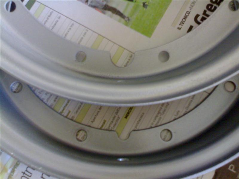

ecco ora confrontate questi due cerchi: io delle 3 coppie che ho, 2 hanno lo spazio per la valvola della camera d'aria piccolo, e una coppia ha lo spazio ''largo''. Immagino che le due coppie con lo spazio piccolo siano originali, in quanto anche marchiate. Confermate?
47,02 KB

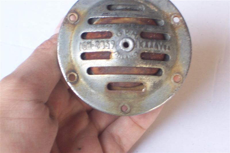

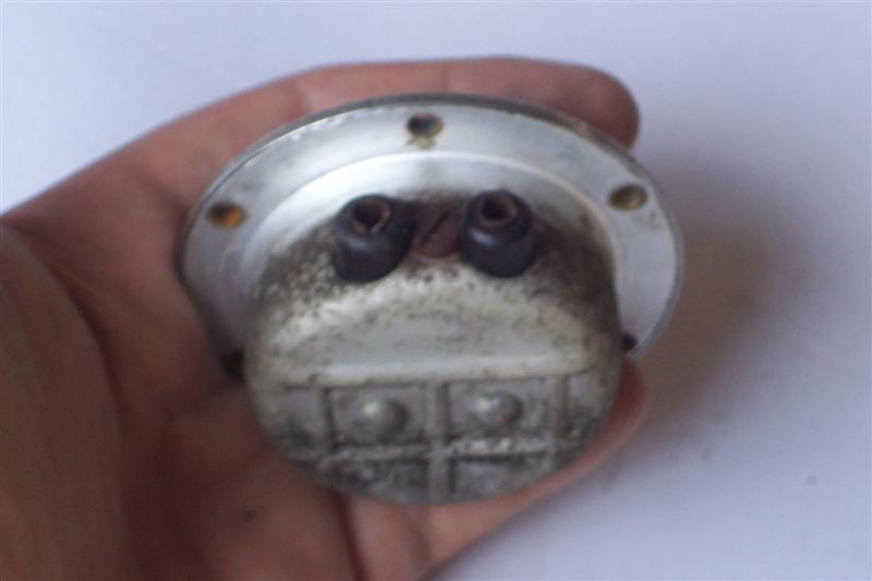

e appena avrò tempo metterò le mani sul campanello: avete consigli?pensavo di mangiare i rivetti, aprirlo e poi rifarlo rivettare, è che non so se si trovano gli stessi rivetti..che consigliate?nessuno ne ha restaurato uno ?

Inserito il - 18/09/2008 : 10:09:24  Mostra Profilo Invia a jonata un Messaggio Privato
I 6 occhielli perimetrali sono di ottone cromato.
Hanno queste dimensioni:
A: 6,35 mm
B: 3,2 mm (diametro interno)
B: 4 mm (diametro esterno)
spessore occhiello: 0,4 mm
L'occhiello centrale è d'alluminio. Le sue dimensioni sono:
A: 8,4 mm
Li puoi trovare in una merceria ben fornita o da un calzolaio.

Inserito il - 18/09/2008 : 11:37:22  Mostra Profilo Invia a n/a un Messaggio Privato
io l'ho trovato in ferramenta.Il difficile è trovare la pinza giusta.

grazie tito ma non preoccuparti ho già fatto..infatti il mozzo è verniciato e con svitol e pazienza è venuto ! il mio problema ora rimane il campanello.dovrò andare in ferramenta a fare un salto e sentire che dicono..
