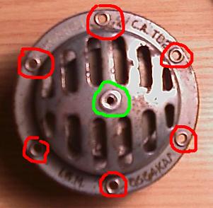

Ciao a tutti questo è il mio clacson...devo montarlo su una VNB2:
41,81 KB
Avete idea di come si possa smontare (senza danni) la parte anteriore per colorarla di nero? Ho paura di fare dei danni...
Per rimontarla poi?? che tipo di "rivetti" devo usare??

L'unico metodo per aprire un clacson è quello di trapanare i 6 occhielli perimetrali. Fatto ciò il coperchio cromato anteriore (quello con le feritoie) si separa dal resto del clacson, ma tuttavia resta agganciato alla parte sottostante (la cupolina che si vede subito sotto le feritoie) che nel tuo caso è arrugginita.
Per separare anche quest'ultima parte devi trapanare il rivetto centrale.
23,35 KB
Ora i 6 occhielli perimetrali si trovano in ferramenta e per rimetterli è sufficiente un'occhiellatrice. Per quanto riguarda il rivetto centrale (che è un po' particolare) non ti so dire, poichè non l'ho mai tolto. Sicuramente lo trovi ma non sarà uguale al 100 per 100.
Se dovessi decidere di aprirlo ti consiglio prima di passare in ferramenta, e di procurarti i 6 occhielli e il rivetto centrale.
Puoi anche provare a chiedere a p4scoli se ha questo tipo di materiale.

Esatto, se hai un trapano a colonna viene ancora meglio. Usa una punta di diametro molto maggiore del rivetto (tipo 10 o 12 mm) tanto devi solamente mangiare la testa.

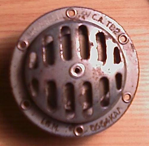

Proprio dal calzolaio ho trovato questo:
9,73 KB
mi ha detto che per montarlo mi devo arrangiare in qualche modo perchè lui (a causa del profilo esterno del clacson) non riesce a fissarlo.
Li ho trovati leggermente più gandi e ottonati...dite che si possono montare comunque senza compromettere l'originalità dell'oggetto.
Mi sembra di averne già visto uno con le borchiette ottonate e non era male.

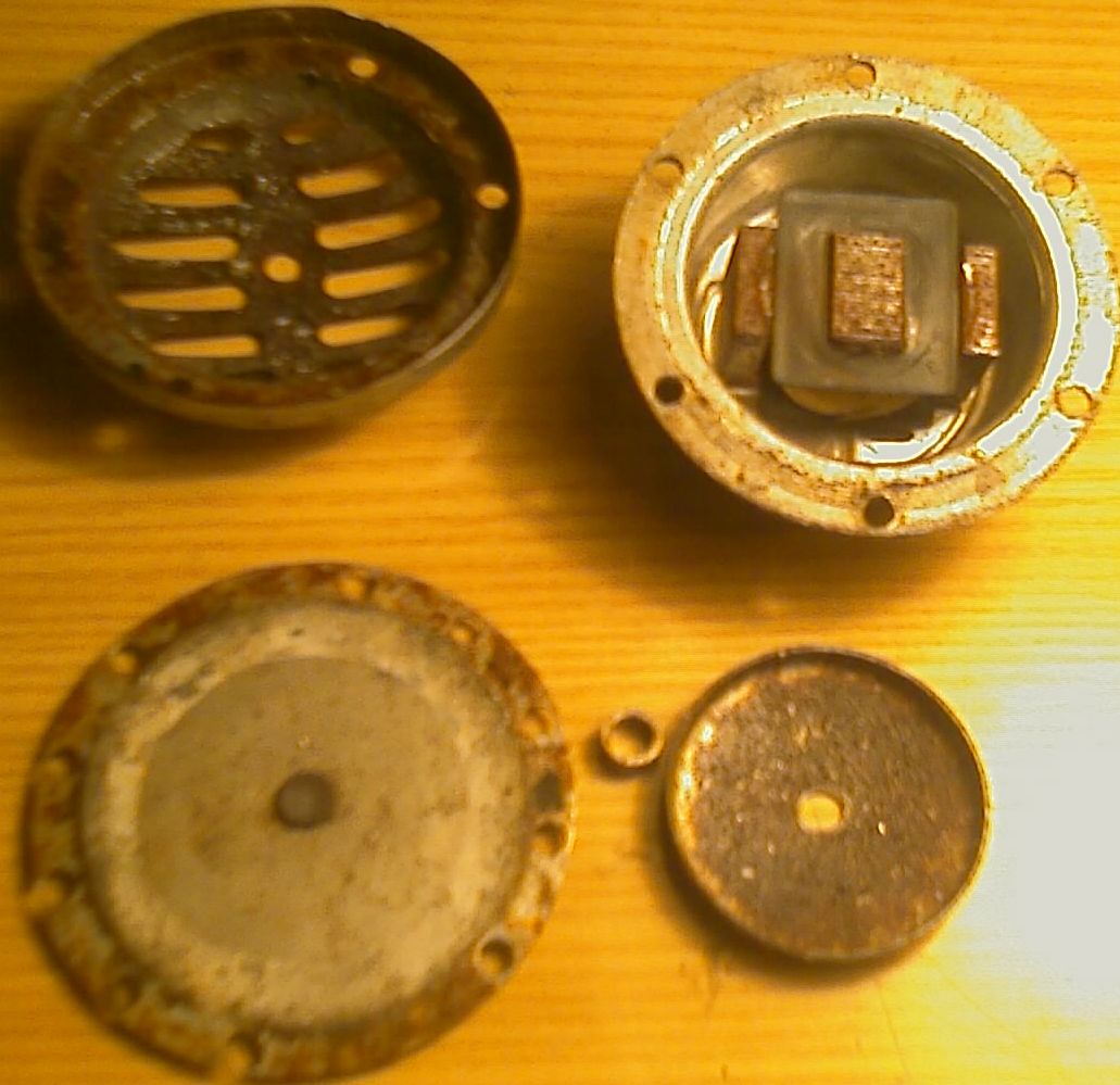

Questo è il clacson smontato:
128,51 KB
Ora provvederò a togliere completamente la ruggine.
Le parti interne che non devono essere colorate di nero come le posso proteggere una volta puliti??

Se non ricordo male il corpo del clacson dovrebbe essere d'alluminio, quindi non si ossida. Per quanto riguarda la parte elettrica, puoi spruzzarci l'apposito spray al silicone che si usa per proteggere i contatti elettrici.

Di alluminio sembrerebbe la parte posteriore...i componenti anteriori (griglia, campana e membrana) hanno tracce di ruggine anche pesanti...lo si vede nella foto.
Ho paura che una volta ripristinato tutto poi la ruggine si ripresenti se non lo proteggo con qualcosa...magari nelle zone che non sono visibili metto del ferox..che dite? (ca**ata???)

Per quanto riguarda la parte anteriore (griglia, campana e membrana) armati di carta vetrata fine e porta via tutta la ruggine che puoi (attento a non premere troppo o deformi la griglia), dopodichè dai una mano di Ferox e una volta asciutto dai la vernice nera.
In alternativa in commercio c'è un prodotto chiamato chiamato REMOX prodotto dalla ACEM che scioglie la ruggine. In pratica si tratta di un liquido nel quale lasci in immersione gli oggetti arrugginiti (per diverse ore) e questo scioglie la ruggine lasciando il metallo pulito. Dopodichè risciacqui il tutto con del diluente e poi vernici.
Inserito il - 31/01/2008 : 10:35:56  Mostra Profilo  Visita l'Homepage di poeta  Clicca per vedere l'indirizzo MSN di poeta Invia a poeta un Messaggio Privato
NIENTE CARTA VETRATA!!!!
Dremel con feltrino e pasta lucidante x metalli AEREXON in un motoricambi(o pasta abrasiva classica), non carteggiarlo o gli togli la cromatura e arrugginisce!!!
ma quale ALLUMINIO quello è tutto FERRO CROMATO! Solo il supporto (e solo su alcuni modelli) è in ALLUMINIO! E comunque trattato, se non arrugginisce difatti ossida!
LUCIDARE, LUCIDARE! Olio, e pasta straccio pulito, se rimane un piccolo angolo di "fiore di ruggine" poco importa gli donerà un tocco vintage! Quasi a dire è meglio.
Gli OCCHIELLI li chiudi su una incudine, li batti con un tondino a punta conica (o un aggeggio simile). Un filo di silicone tra schermo esterno e supporto non guasta, la membrana deve essere mobile, quindi non incollarla nel chiuderlo.
