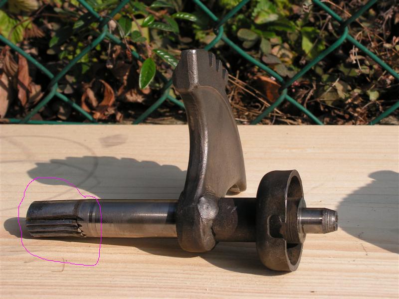

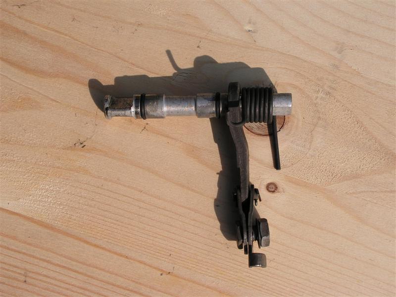

Ecco ieri ho lavato un pò di pezzi! Ah nessuno ha news per il discorso del perno del silent?Comunque
AVviamento: da notare che è crepato e piegato....robe da panico!

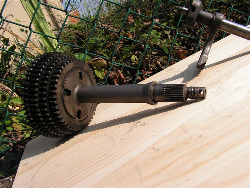

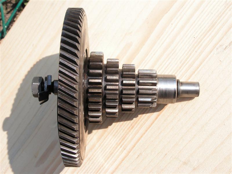

rapporti
 95,7 KB
gruppo parastrappi

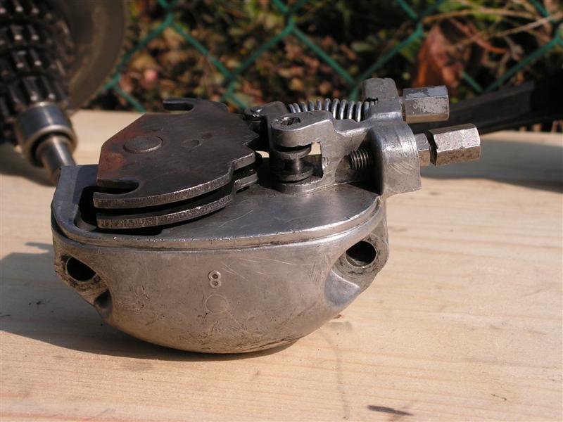

leveraggio
 67,6 KB

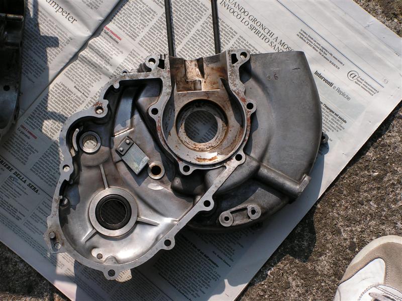

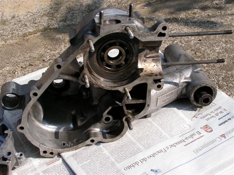

carter
 107,44 KB
 108,99 KB

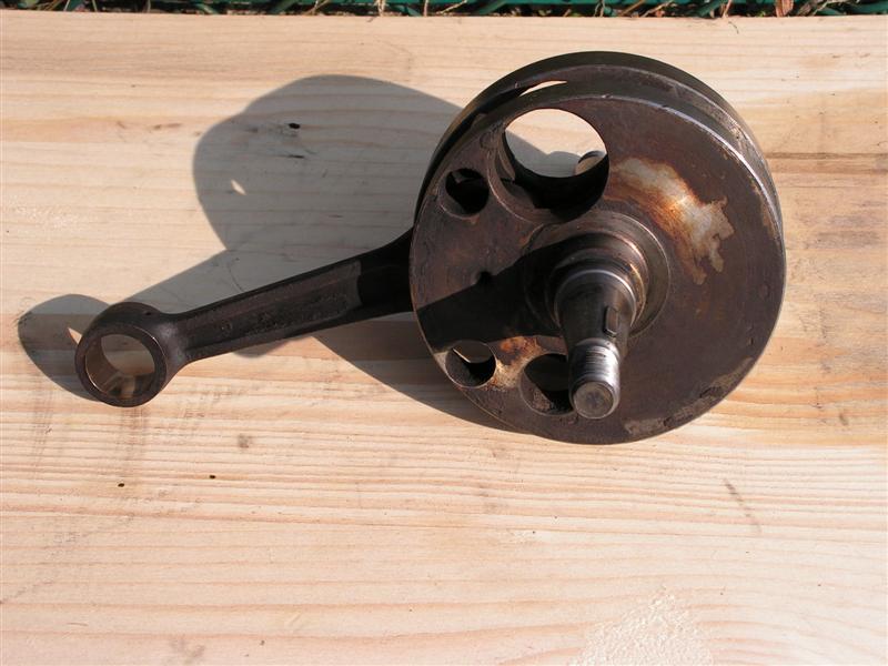

albero e biella(la biella ha un gioco in verticale, seppur piccolo.In via preventiva la cambierò mi sa.. )

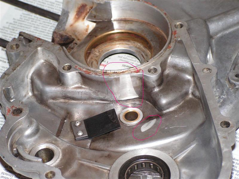

e altra foto del carter, perchè c'è una parte che sembra usurata ( cerchiata in rosa )da un corpo rotante: è normale ?
 80,06 KB
Ecco qua.Avrei delle domande:
1) il perno del silent block fig a precedente: come lo tolgo e lo trovo nuovo ( con i relativi silent? ) 2)Avviamento : Che dite se lo prendo usato al mercatino? 3)Dalle foto dei carter noterete che sopratutto nella parte dove ruota l'albero sono rimaste delle incrostazioni: come posso pulire piu a fonto ? son veramente dure..pensavo con dei pezzi di plastica; 4) il carter è ''usurato''dove cerchiato di rosa: normale o c'è qualche anomalia nel funzionamento?
Grazie mille!Saluti! |

Il ventaglio dell'avviamento ti conviene cambiarlo, come anche ti conviene sostituire la biella, la crociera del cambio e l'ingranaggio della messa in moto.
Inserito il - 13/10/2008 : 08:44:30
Il perno unico del silent blok delle GT sprint ecc... ha due rondelle alle estremità. se noti il foro ha 4 tacche che servono per bloccare le rondelle, ora queste rondelle sembrano saldate ma sono solo tenute a pressione, una bella LOTTA a colpi di cacciavite e mazzuolo e dovresti averne ragione! Recuperale perchè non credo che il KIt nuovo le comprenda....ma non saprei , mai veduto silent block di Sprint rovinato e curioso il tuo lo fosse!

Inserito il - 13/10/2008 : 11:23:17
| e per quanto concerne i carter? è normale quell'asportazione di materiale viola ? |

Inserito il - 13/10/2008 : 14:23:00
è normalissima quella cosa sui carter è una fresatura originaria
che problemi vi fate?? |
Inserito il - 13/10/2008 : 14:28:46
QUOTO VESPA 90!
E' fresatura passaggio ingranaggio avviamento, originale...si chiamano BARENATURE.

Inserito il - 13/10/2008 : 14:32:37
| ok grazie mille! quanto si impara qui...Ciauz e buona giornata! |

Ciao ragazzi,
ieri ho portato a retificare il cilindro da un amico che lo fa di professione e cosi gli ho portato pure l'albero: mi ha detto che la biella ha un pò di gioco e mi ha consigliato, se ho intenzione di tenere la vespa ecc ecc,di cambiare biella con relativo spinotto,Per questa ultima cosa, con imbiellaggio, verrei a spendere 60 euro comprensivo di lavoro..ora: ho la possibilità di prendere un albero mazzucchelli,AMT132, corsa 57 e cuscinetto da 25, a 110 spedito a casa e nuovo. che fare?e cosa si intende per cuscinetto da 25? |
jonata
Prov.: Ancona
Città: Ancona
531 Messaggi |
Inserito il - 19/10/2008 : 18:37:51
Io ti consiglio di sistemare l'albero motore originale. In un restauro i pezzi originali sono sempre da preferire (ovviamente se sono recuperabili). |

| poi penso che in piaggio usassero materiali migliori no? |

| ilovespa ha scritto:
Ciao ragazzi,
Ma per carità, albero originale, perchè è proprio MOLTO meglio un originale dell' epoca che un Mazzucchelli odierno |
