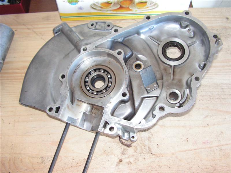

cuscinetti lato volano
76,98 KB
cuscinetti lato frizione ( ho sostituito anche quello del mozzo anteriore )
68,8 KB

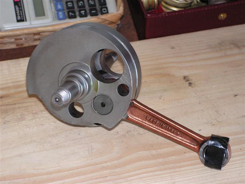

la chicca: l'albero lucidato e reimbiellato, guardate che spettacolo!
62,69 KB

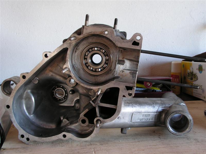

per quanto concerne l'avviamento mi è arrivato nuovo dal dott.zanghe, ottimo prezzo per quel pezzo, confrontato con diversi venditori. Ora passiamo ai dubbi:

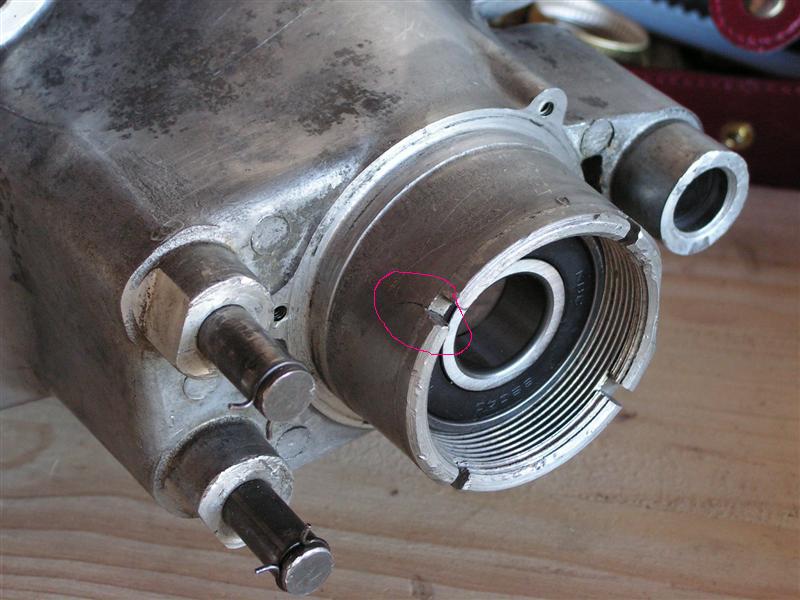

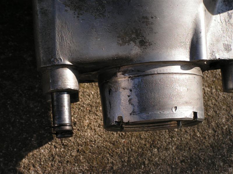

1) c'è una crepa nel carter, che interessa pure il filetto interno, anche se cmq riesco a chiudere con il fermo apposito. Faccio dare due punti di saldatura?
75,32 KB

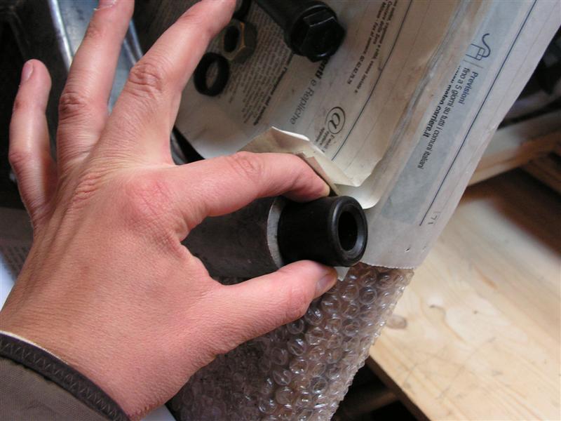

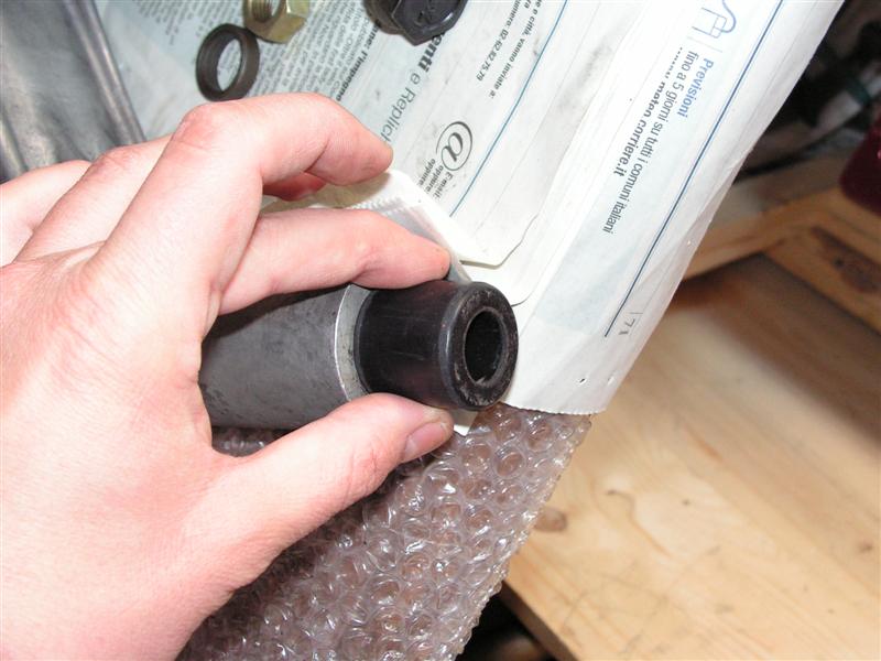

2) devo sostituire i silent block anteriori: allora ho notato che il silent, sx o destro che sia, ha una sezione diversa: da una parte è troncoconico dall'altra semplicemente circolare..da una foto si capisce meglio. Come va messo? foto A o B?

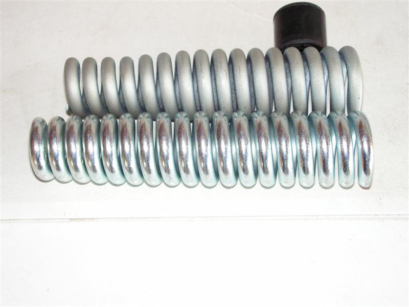

3) Molla sospensione anteriore: quella non zincata era quella che montava, quella nuova zincata ordinata dal zanghe con il numero di telaio della , e è più lunga..quale è quella giusta?

La MOLLA.....

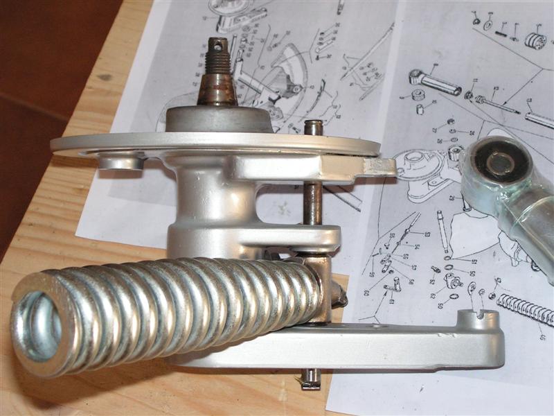

è più lunga perchè ti ha inviato quella della GL, la Gran Lusso e solo lei monta quella particolare molla che dona all'avantreno una morbidezza ed una escursione invidiabili! Serve la molla classica di una TS, GT, GTr, Sprint veloce, se eri meno bestia ed evitavi di sabbiare l'ORIGINALE, ma ti limitavi a spazzolarla con una spazzola su trapano di ottone e poi la lucidavi con "pasta lucidante per cromature" della AEREXONS tornava nuova, anzi meglio in quanto la zincatura di una molla nuova è sempre troppo sparata! Ripulite, poi, le molle originali hanno quel fascino insuperabile, ma non solo...difatti le molle nuove sono di un acciaio più cedevole ed affondano in modo anomalo in frenata, sono diciamo più morbide, sì..anche di una vecchia molla esausta di 40 anni!

Per la CREPA...
non saldare o fotti la filettatura della ghiera fermo (bastarduccio quel vecchio fermo paraolio, molto meglio il sistema adottato a partire dalla Gtr), fai come ti dico, punta da 1mm fora dove la crepa finisce per impedirne l'avanzamento, è un vecchio trucchetto, serve per scaricare le forze che sfruttano la direttrice dell'invito a rottura, insomma fagli un buchino circolare e se necessario stuccalo con stucco comune o silicone, ricorda che è molto piccolo 1mm, punta di qualità mi raccomando e lascia perdere quella di quel set che hai lì vicino di tipo economico.
Per l'ALBERO....
ottimo, più che ottimo, pregevole la scelta di mantenere il suo a spalle forate, anzichè ripiegare con più facilità su un Mazzucchelli compatibile, al solito nulla è meglio dell'originale e anche se nessuno lo vedrà mai quell'albero ti becchi un mio personale elogio, scelta raffinata a mio dire.

Per i SILENT BK..
ci sono discussioni e faq che di certo hai visitato sul Forum, la parte piana và rivolta verso l'esterno, quella concava all'interno, ma verifica, anche se son quasi certo, scelta di livello superiore la sostituzione del silent, ti fà ONORE!

salve! ho appena chiamato il dott. zanghe ratti per la sostituzione della molla anteriore..ha detto che non ci sono problemi ma lui ha anche detto che è sicuro che quella molla sia giusta..o meglio nel listino del zanghe ratti ci sono 2 tipologie di molle:
1) per telai fino al 14500 molle tipo GL
2) per telaio dal 14500 molle tipo GT,GTr, ecc ecc
la stessa cosa è riportata nel listino del buon p4scoli...
ora la mia ha numero telaio 24XX...quindi ricade dentro la tipologia 1..è diversa da quella che montavo io..che faccio? la rimando indietro e la cambio o ..?

Bè...visto che quella molla è PORTENTOSA direi di provare a montarla...se invece nn si puo' montare bè...allora cambiala

ma tagliala e via
risparmi tempo/denaro/carburante a te stesso, allo zanghe, agli autrasportatori, alle poste
ciapa il flesìbil và, e taja giò tri centimetri và là

Cavolata!
Ma quale telaio 14.000!!!!
Ne ho di GT e GTR e nessuna monta la molla lunga tipo GL!
E' come dico io dai retta anche se non sono p4scoli o zanghe ratti!
Sono piuttosto il POETA, uno che smonta e restaura da sè conservando dove possibile! Non ne sò più di altri, ma la sò lunga, dai retta!

Inserito il - 08/12/2008 : 19:41:42  Mostra Profilo Invia a jonata un Messaggio Privato
Ho controllato sulla mia Sprint del 1965 (telaio 19xxx) e monta la molla corta come quella della GTr, Sprint Veloce, ecc.

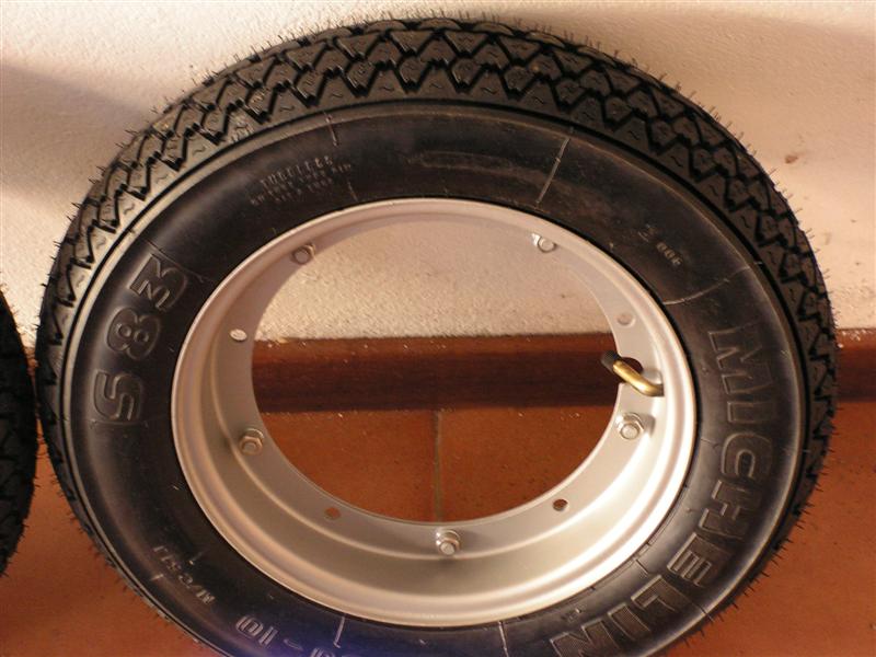

Ruote, michelin s83 e accoppiamento cerchi con dadi nuovi zincati

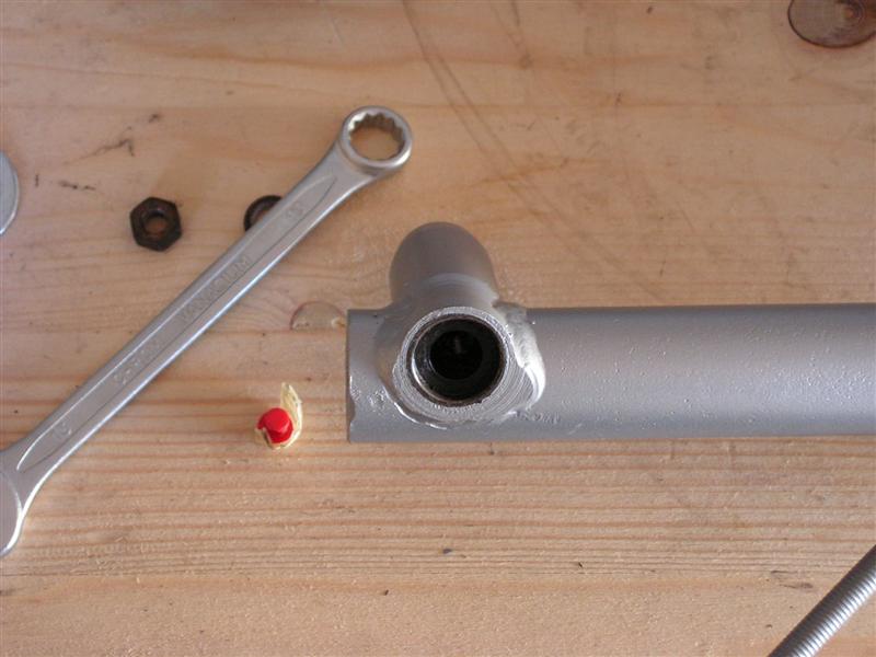

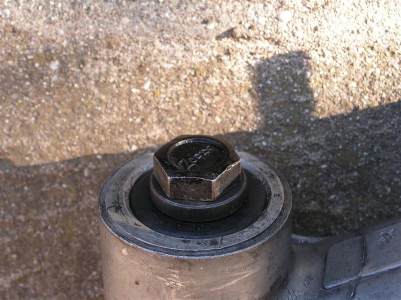

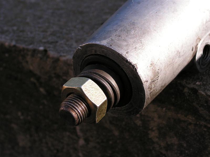

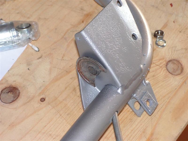

ho montato i silent block anteriori, con non poche incazzature, ed ecco il risultato. E' normale che il tubo traversa sporga circa 5 mm parte per parte? inoltre le due rondelle, che vanno montante alla fine sul tubo traversa, non rimango dentro a pressione ma sono praticamente solo degli spessori: vi risulta?( ilricambio è stato preso dal zanghe ratti)
51,15 KB
86,17 KB
oggi mi sono messo con la forcella. Ho subito dei quesiti.
la molla è nuova e arrivata dal zanghe ratti, che gentilmente mi ha cambiato con quella giusta visto che per sbaglio avevo ordinato quella della GL , più lunga, però essendo il pezzo nuovo mi pare che essa, nella parte inferiore, non aderisca perfettamente al mozzetto ingrassatore. E' un problema o poi con un pò di strada si ''assesta'' ?
73,5 KB
i rulli all'interno della forcella non li ho mai toccati, non li ho levati e per verniciare avevo chiuso l'ingresso con una barra filettata e due rondelle. Ora devo cambiarli o basta ingrassarli a manetta e stop?
Sto procedento in maniera corretta? nel senso ho montato la molla, ora pensavo a posizionare la rondella elicoidale superiore all'interno della molla, agganciarci la forcella, inserire l'altro alberino che tiene la forcella a tutto il mozzo, poi montare l'ammortizzatore.. è la procedura corretta? e poi devo ingrassare il più possibile un pò dappertutto ?
Grazie raga, a presto con nuove foto
68,09 KB
56,65 KB

allora infili dentro la camera d'aria, poi parti con mezzo cerchio e lo metti dentro, poi con l'altra metà, tiri i bulloni e accoppi. Per facilitarti ho usato il grasso che usano gli elettricisti per tirare i cavi all'interno delle canalette, ma va bene qualsiasi sostanza unguente. Poi vedrai che gonfiando i copertoni si assestano!!Devi usare le mani fratello,per spingere il cerchio!
Inserito il - 30/12/2008 : 16:16:00  Mostra Profilo Invia a n/a (ex wyatt) un Messaggio Privato
si si ci ho provato... il problema era il beccuccio della camera d'aria... visto che è è piegato a 90° non riuscivo a farlo entrare nel foro del cerchione... boh ci riproverò... grazie mille comunque
