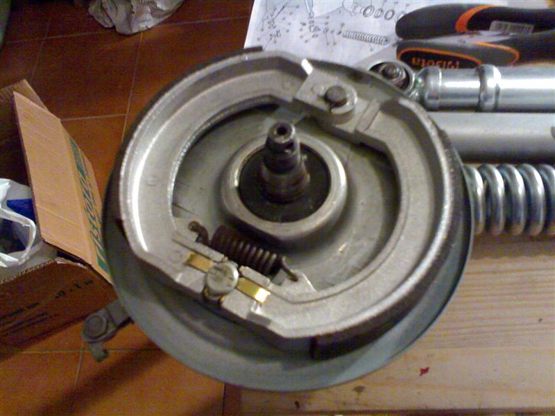

comunque nel pomeriggio ho montato ammortizzatore, molla, ganasce, ora rimane solo che il tamburo. Ho cambiato anche la chiavetta ( mezzaluna ) appartenente all'alberello del mozzo.
2 domande:
1) vi è mai capitato che la molla nuova sia un pò più lunga della vecchia, a parità di numero di spire? può essere causato dal fatto che molla è nuova e deve ancora ''snervarsi'' ( scusate il termine ingegneristico )?
2)ho montato le ganasce anteriori, però ora il tamburo non entra più..ho paura che non siano le sue..il buon ton4zzo me le avrà date sbagliate?
75,44 KB
Inserito il - 31/12/2008 : 15:45:41  Mostra Profilo  Visita l'Homepage di poeta  Clicca per vedere l'indirizzo MSN di poeta Invia a poeta un Messaggio Privato
Se marca NEWFREEN ...buttale subito.

ganasce F.A Italia..sono identiche alle originali solo che hanno troppo materiale..che faccio, gli do due colpi di lima?non ho cazzi di comprarle nuove e nemmeno di andare a 40 km da qui per farmele cambiare!

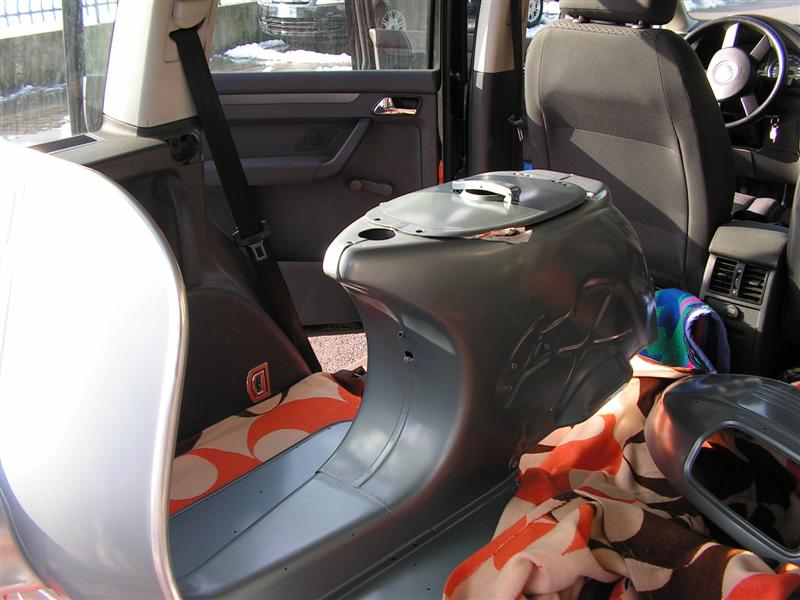

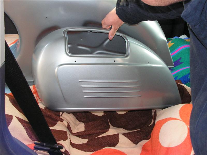

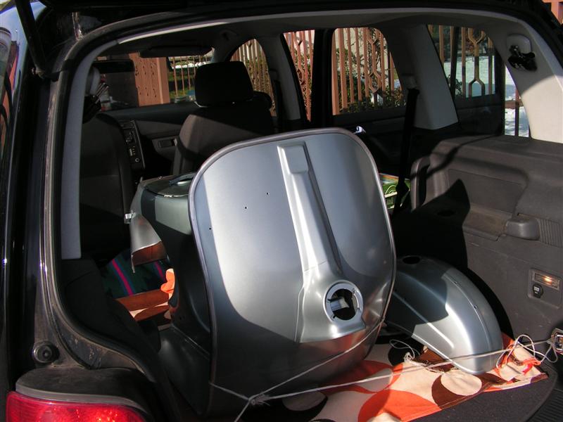

Signori finalmente la vespa è tornata dal carrozziere. Colore grigio-azzurro nitro, dopo una prima lucidata!vi garantisco che le foto non rendono, ma è spettacolare, appena ho un po di tempo e c'è il sole gli faccio due belle foto, intanto ecco!!!
69,69 KB
69,42 KB
64,33 KB
a voi i commenti!
vespaislife
milause
Città: Vaiano Cremasco
1789 Messaggi
Inserito il - 02/01/2009 : 18:42:06  Mostra Profilo  Clicca per vedere l'indirizzo MSN di vespaislife Invia a vespaislife un Messaggio Privato
Meravigliosa sprit ilo...da quel che vedo il tuo carrozza ha fatto un ottimo lavoro!!
..che il colore è TUTTO!!.
Inserito il - 02/01/2009 : 22:10:30  Mostra Profilo  Visita l'Homepage di poeta  Clicca per vedere l'indirizzo MSN di poeta Invia a poeta un Messaggio Privato
Un'altro telaio in un bagagliaio...
scena comune da queste parti.
OTTIMO.

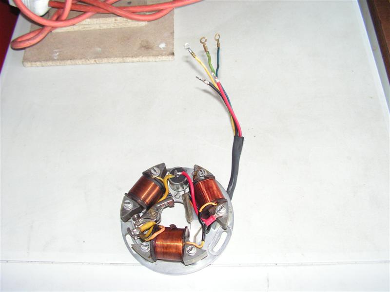

piatto statore revisionato, con sostituzione puntine e cavi usurati:

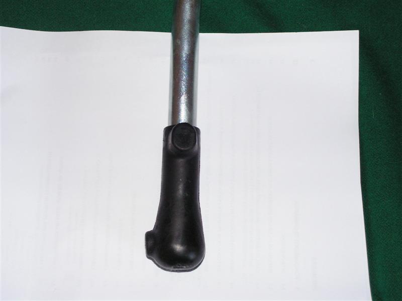

domandina: che scarpette ci vanno sulla mia sprint? quelle con il buco o quelle senza?grazie
80,49 KB
Inserito il - 22/01/2009 : 08:12:47  Mostra Profilo  Visita l'Homepage di poeta  Clicca per vedere l'indirizzo MSN di poeta Invia a poeta un Messaggio Privato
Le SCARPETTE della Sprint in foto sono tra loro compatibili, ma...
dovete proprio sempre andare a cercare il capello eh!
Allora...
una vecchia storia di ricambi originali e introvabili, di codici "Z" ed ESTINZIONI....
non capisci vero!
In PIAGGIO, le scarpette originali hanno il tacchetto di battuta ovaloide, son quelle ancora sul cavalletto, da CATALOGO VINTAGE, in gomma morbida, quell'altra è il miglior ricambio in vednita repro, compatibile ma al solito non IDENTICA!
CATALOGO VINTAGE quindi, tutta la vita e sempre, meglio di p4scoli, più caro di p4scoli, meno fornito, ma quel DEVIO LUCI ORIGINALE sul catalogo del 1995, ancora grida ai nostri cuori di vespisti!
Non si trova più, da codice Z a ESTINTo, non solo il ricambio ma lo stesso catalogo del 95!!!
BEATO chi ha potuto prenedre quel ricambio allora....
certo aveva una 98.
Adoro il CATALOGO VINTAGE, con i suoi pregi e i suoi difetti, parla al mio cuore, mi piace credere che in qualche scaffale a PONTEDERA ancora giaccia un raro ricambio, quel telaio inutilizzato, lì semplicemente lì attendendo un INVENTARIO e la sua Catalogazione, per poi diventare oggetto da VINTAGE...da Catalogo Vintage!
Lo sò, non è così...oggi non più...ma lasciatemi sognare, un litro di ESSOLUBE o SAE 30, vecchi dadi, semplici rondelle, qualcuno scrisse su questo Forum: " la felicità in un Pugnodidadi!", ogni giorno gli dò più ragione....
Son quelle le scarpe giuste, se la tua Vespa ne sarà degna.
