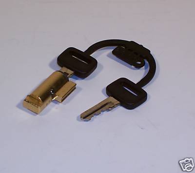

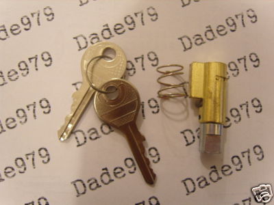

altro dubbio:avevo comprato dei pezzi da ton4zzo ( che ora ha chiuso/cambiato gestione ) tra cui la serratura. mi ha dato quella lunga, dicendo che va bene sulla sprint. levando quella vecchia mi sono accorto che è diversa, e mi sembra piu corta..però in tanti siti vendono quella lunga per vespa sprint..cioè io ho questa
 20,6 KB ma mi sa che ci va questa no ?
 9,11 KB
qualcuno la vuole? o fa cambio? li mortacci de ton4zzo!!! |

| La Sprint ha montato il bloccasterzo CORTO fino al 1968. |
Inserito il - 05/02/2009 : 08:12:03
Sprint Veloce dal 69 serratura come Special sopra....
Sprint due travasi serratura tutta in ottone corta sotto...
o meglio tutte le vespe "tutte" fino al 67-68 piccola, dopo lunga.

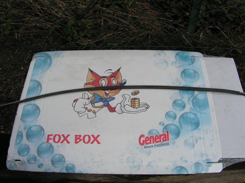

Inserito il - 08/02/2009 : 12:23:26

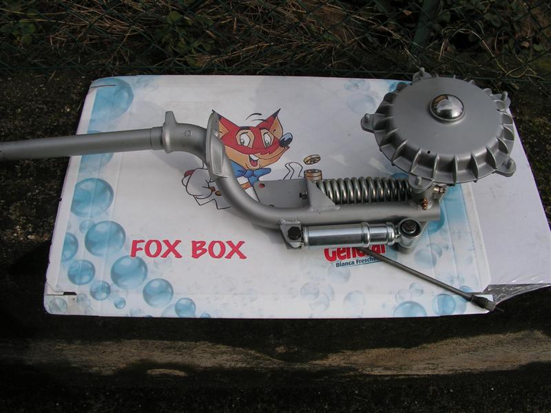

aggiorniamo un pò va la!!in attesa dell'introvabile cuscinetto 12x40x12 C3 ( parastrappi ) ammortizzatore posteriore pulito, spazzolato e a seguire mano di trasparente
 68,5 KB
forcella riverniciata e restaurata
 74,53 KB

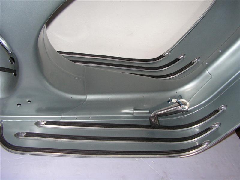

profili pedana recuperati e rimontati
 54,34 KB

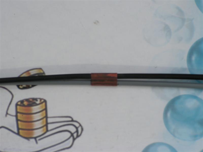

oggi pomeriggio mi attende il montaggio delle guaine, intanto ho accopiato ( grazie FAQ ) i cambi delle marce, riuscendo a recuperare la piastrina di rame originale e rimettendo il termorestringente
 29,06 KB

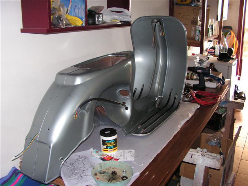

 70,96 KB vista d'insieme ( impianto elettrico cablato ) Immagine:
 74,43 KB
Alla Prox, Ciao FEDE!! |
