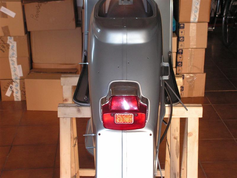

Inserito il - 14/02/2009 : 13:29:49  Mostra Profilo Invia a ilovespa un Messaggio Privato

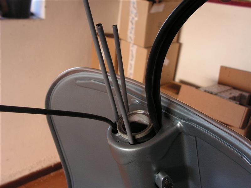

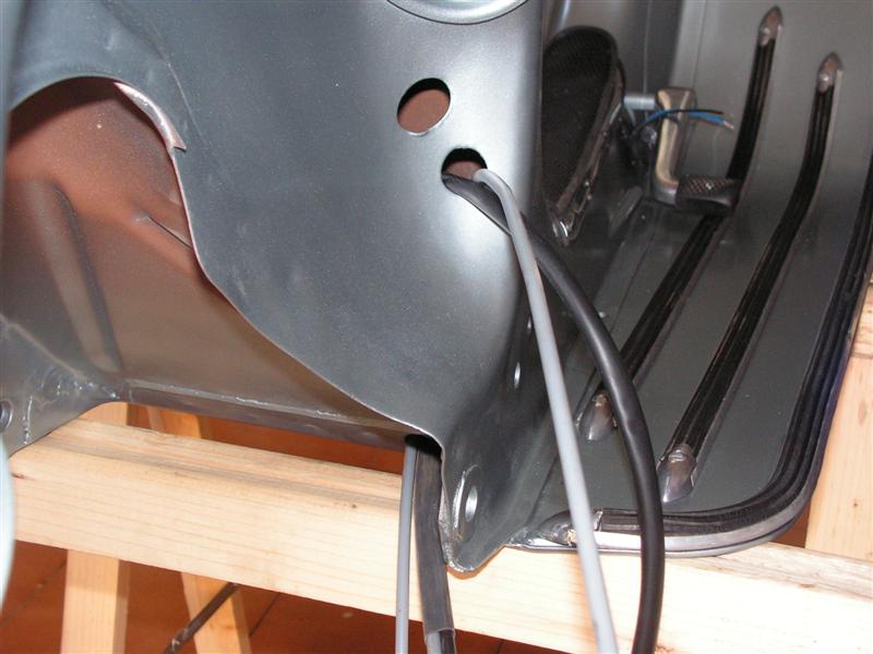

aggiornamento ( ditemi se con le guaine ho sbagliato! )
fanale posteriore montato

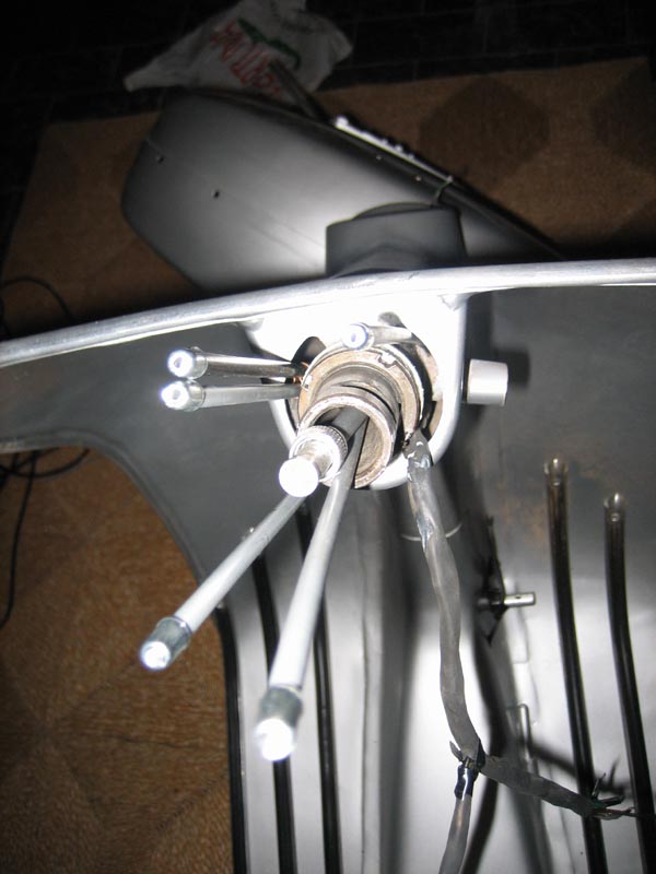

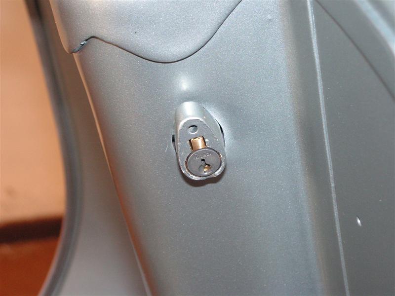

serratura inserita ( come la blocco ? basta il nottolino del parapolvere?

guaine sterzo

guaine posteriore

sì il nottolino lo fermi con il parapolvere (cromato) tenuto a battuta con un ribattino e una piccola rondella.

per le guaine...
allora dal manubrio devi invertire la posizione della guaina frizione con quelle del cambio; inoltre la guaina nera del cambio va verso lo scudo... tra poco ti metto una foto così capisci meglio.
devi anche invertire la posizione di impianto elettrico e acceleratore.
dal motore... tutto bene! ti manca la guaina (di spessore maggiore) del freno posteriore che esce chiaramente dal buco di frizione e cambio;invece dal buco dove esce l'impianto elettrico ci va anche la guaina dell'aria.

ecco la foto come promesso...
