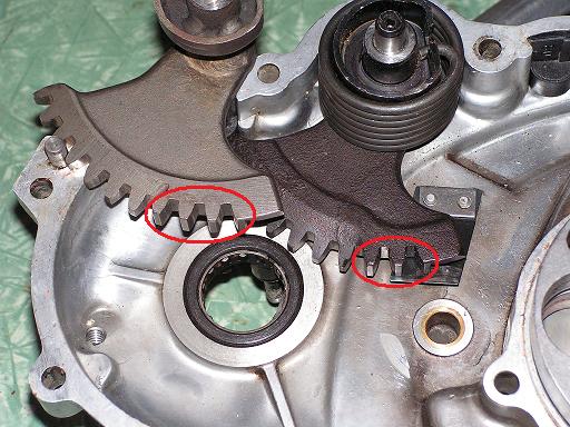

Inserito il - 24/02/2009 : 15:16:07
potrebbe essere questo il problema?
 60,76 KB se notate c'è una differenza nella smussatura di un dente tra la mezzaluna avviamento nuova e vecchia... |

Inserito il - 24/02/2009 : 15:32:32
| più che la smussatura è il modulo che è diverso |
Inserito il - 24/02/2009 : 16:29:26
No, quei denti son così rozzi che certo fanno presa sull'ingranaggio!!!
Di solito sono i dentini di presa dell'ingranaggio piccolo sul disco della frizione (disco conduttore), o, ripeto la molla. |

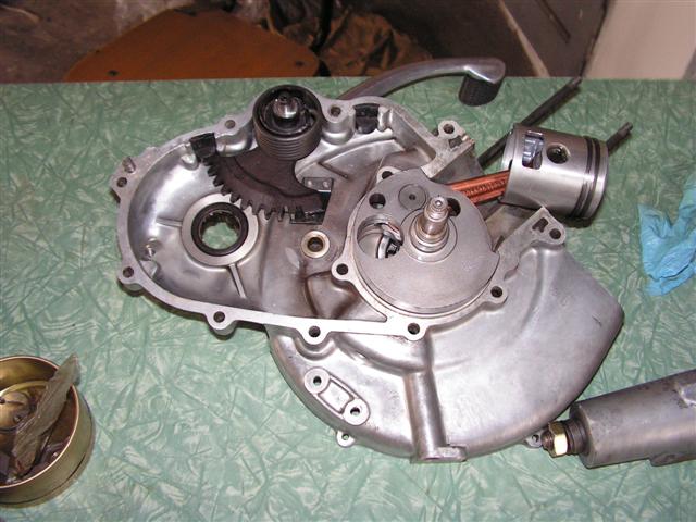

allora come dice luca risolto tutto!!bastava montare anticipatamente l'ingranaggio avviamento sul cambio, poi chiudere e aiutarsi con la pedalina affinche i carter arrivassero a combaciare!ora gira come un orologio svizzero!! in fase di chiusura!

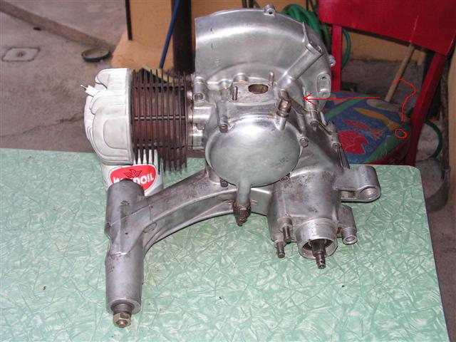

domandona: sul carter, nel punto indicato con la freccia, deve esserci un gommino ? o rimane aperto quel foro ? |
