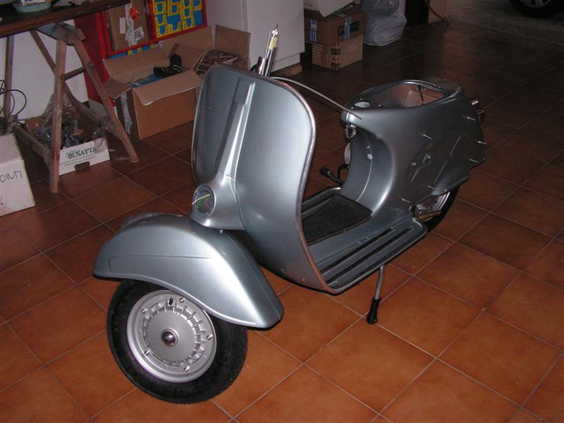

Inserito il - 04/03/2009 : 10:37:45
working progress
 61,61 KB
 71,24 KB
 62,39 KB
 68,5 KB
 76,69 KB
 62,63 KB |
alex27
.jpg)
Regione: Sicilia
Prov.: Trapani
202 Messaggi |
Inserito il - 04/03/2009 : 10:47:40
| Stupenda!! Complimenti, anche io ne vorrei una cosė... |

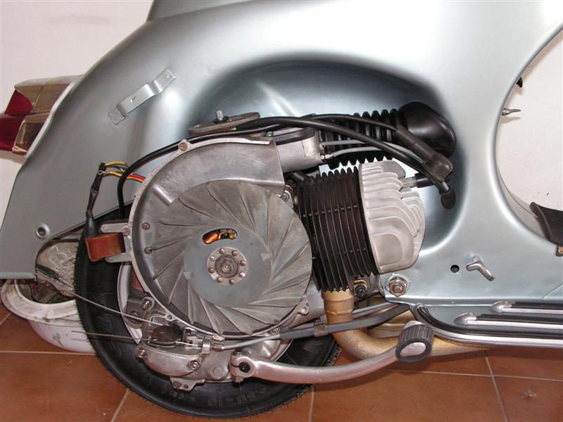

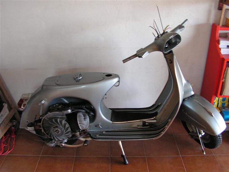

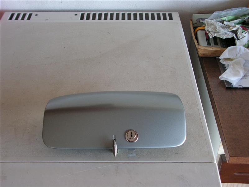

Inserito il - 13/03/2009 : 12:02:25

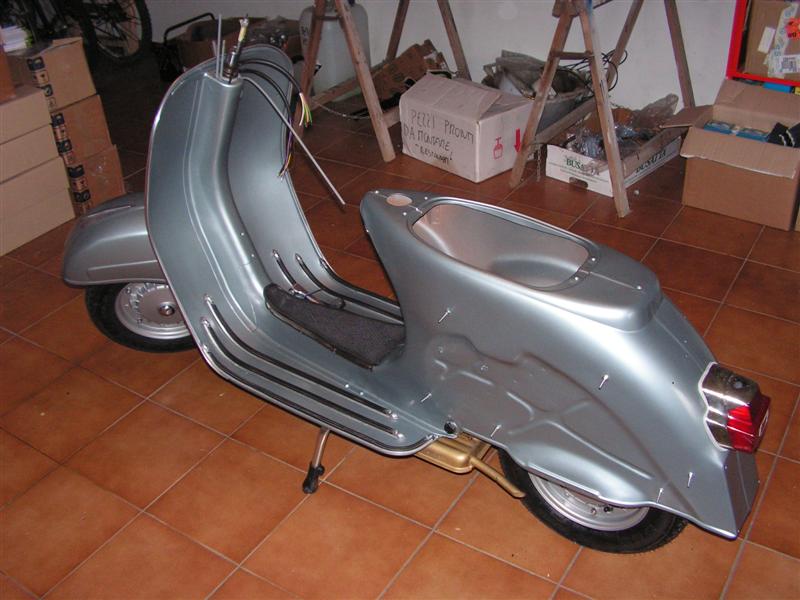

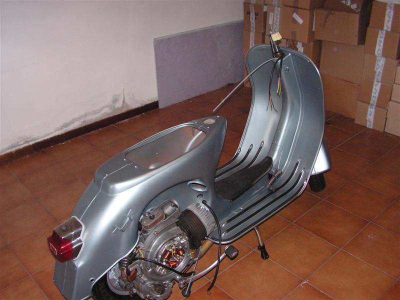

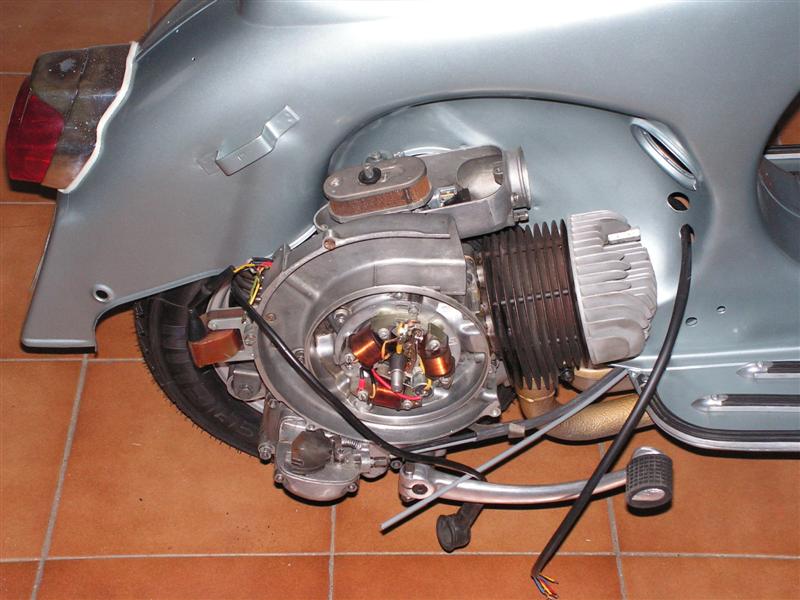

aggiorniamo un pō!
serbatoio montato ( guarnizione sughero ), sterzo montato, manca solo il passaggio dei fili.
 54,72 KB sportellino sacca rimontato
 46,79 KB
volano montato, tubo aspirazione pure.
 72,75 KB
sotto con i commenti!!Ciauz |
Cittā: roma
Inserito il - 13/03/2009 : 12:49:46
Il filo che dalla Bobina vā alla scatola BT č di colore Rosso, il suo diametro leggermente pių grosso di quelli della treccia, in modo da fare tenuta con il piccolo foro del gommino...non ci vā quindi nessuna guaina nera e di nessun tipo, il filo rosso č a vista...
Il perno motore lo hai infilato al contrario! Il Dado vā sul lato Sx e non Dx!
Ricorda che la boccoletta in gomma di passaggio del gancio finacata sulla Sprint vā sempre in grigio chiaro.
Il gommino della vite del minimo sul filtro aria, vā girato la parte stretta č infilata nel foro del coperchio. |

ah la bobina l'avevo trovata cosi, pensavo fosse proprio in origine, vabbč np! cmq per il perno motore, che pacco ora rinfilarlo!! mi servirō di una barra filettata...cmq come vi sembra? io sono super contento, mi piace assai!! |
