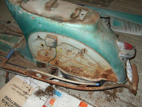

Oggi ho iniziato a sistemare le strisce della pedana. Sono messe abbastanza male, ma sono recuperabili. Come posso pulirle?E' normale che i terminali delle strisce esterne siano diversi dagli altri?

| Non ho capito bene se le vnb1 avevano la batteria. La mia ha il supporto e delle specie di tamponi in gomma come si vede nella foto, che però non sembra lascino spazio per la batteria. Quindi alla fine la devo mettere o no? Se si cosa va al posto dei “tamponi”? C'è qualcuno che sa illuminarmi? |

Inserito il - 07/04/2008 : 18:30:35
 65,78 KB |
Città: Roma
719 Messaggi |
Inserito il - 07/04/2008 : 22:17:08
Ciao fdelt,la batteria ci và!!! Quei tamponi ci vanno anche con la batteria,quelli buttali,saranno crepatissimi...
Li vende zanghetopi,ce ne vanno 5,e devi comprare anche il fermo per la batteria,se guardi bene la base del supporto,ai lati ci sono due buchini,il fermo si mette li e si blocca sopra alla batteria,è un pò duro da mettere ma ci và
Bello il raddrizzatore,puliscilo bene e vernice nero opaco per bloccarlo ci và una farfallina,meglio se di ottone...
Le liste pedana carteggiale bene con carta vetrata da 600 e poi a rifinire con 800.
Se hai bisogno chiedi Saluti |
Quei "tamponi" come li chiami tu sono i gommini dove appoggia la batteria, ne manca 1 di lato e ce ne dovrebbero essere due o tre (non ricordo bene ma verifica dai fori che in foto non si vedono bene) sul supporto; poi ti manca la molla che tiene obbligata la batteria in loco, e ti assicuro che ci sta. |

I tamponi sono 5 nel senso due sotto e tre in parte, vero? Ho anche la farfallina in ottone con le varie rondelle, quando ho fatto la foto le ho tolte.
E' normale che i terminali delle strisce esterne della pedana siano diversi dagli altri?
Yes,i tamponi sono 5,forse mavro non ha letto la mia risposta...,bene per la farfallina,lucidala bene con il sidol o simili,i terminali delle liste pedana devono essere tutti uguali.

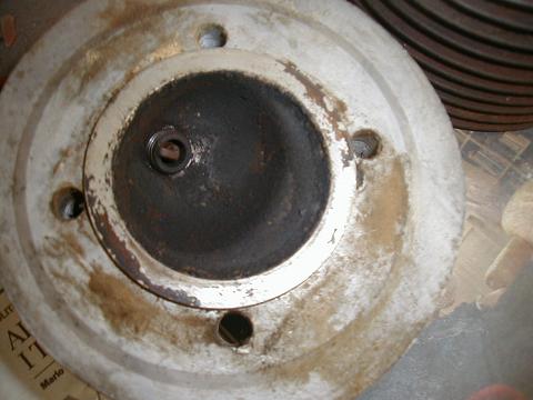

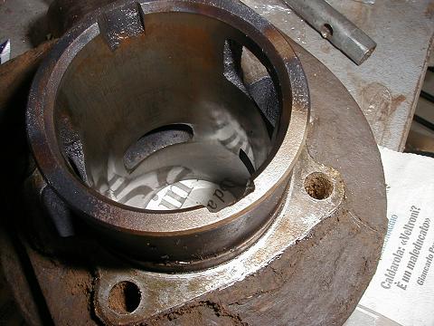

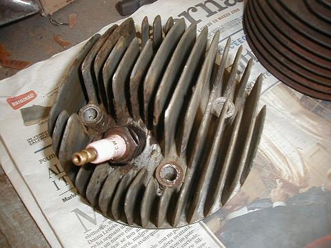

Inserito il - 15/04/2008 : 18:04:23
Ho iniziato a smontare il motore e mi pare veramente messo bene. Sono verosimili i 26 mila km che segnava il contakm?
La grossa vite che tiene su il motore va fosfatizzata o zincata?
quella va zincata |

Prov.: Trento
Città: Trento
267 Messaggi |
Inserito il - 15/04/2008 : 20:01:19
infatti il cilindro internamente sembra messo bene... se vuoi un consiglio pero', cerca di grattar via quello sporco sulla testa con carta vetrata a grana fine o con una di quelle spugnette abrasive di feltro... non so come sia messa la parte superiore del pistone, ma farei lo stesso anche con quella, se e' nera come la testa del cilindro...cmq evita di grattare sulla superfice laterale del pistone ed all'interno del cilindro...
buon lavoro |
Inserito il - 15/04/2008 : 20:55:50
26.000 è il chilometraggio medio ed esatto dopo il quale il cordino dello strumento conta Km si rompe!!!!
Non illuderti non ne hai soli 26.000 a fiuto direi sui 60.000, ma vado a fiuto, e quando vado a fiuto commetto sempre un errore per difetto o per eccesso di minimo 1000-2000KM!
direi con + esattezza 61.340...
Peccato non possa carezzare quel faro!
Ti avrei detto allora anche quanti cambi di olio aveva effettuati e quanti cambi gomme....
Stò scherzando...stò scherzando! O almeno credo...
