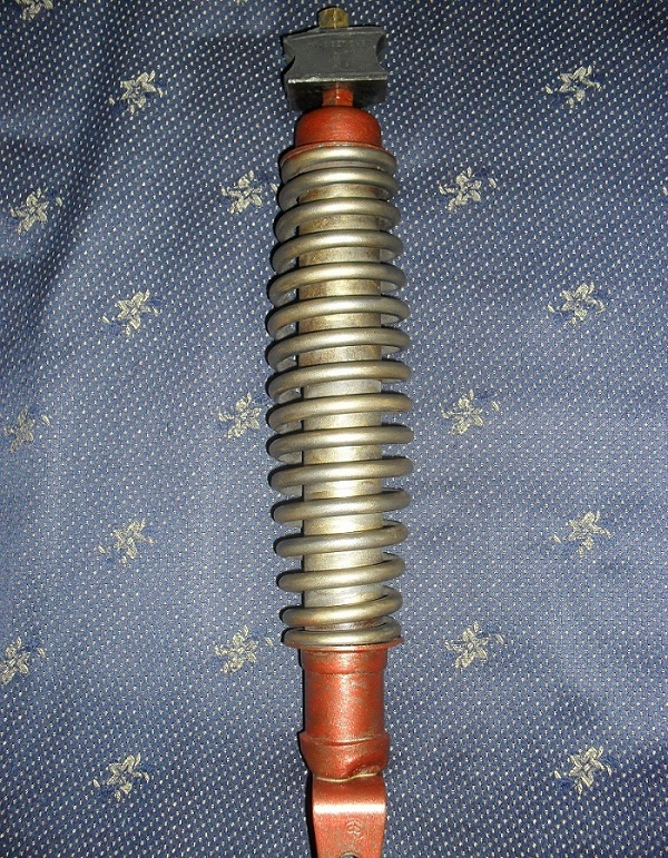

Scusate ma il fanalino posteriore nel 1964 non era in metallo? per l'ammortizzatore posteriore io l'ho fatto sabbiare e poi ho effettuato i seguenti trattamenti: ramatura attacco e calotta, effetto brunito della molla trattandola con l'oro antico. ecco il risultato:
 482,25 KB |
Inserito il - 11/10/2010 : 20:58:24
Quasi ci sei....
Daniele1111 queste immagini aiuteranno.. è di P200E questo ma molto simile..
