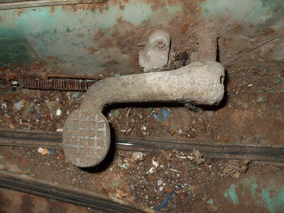

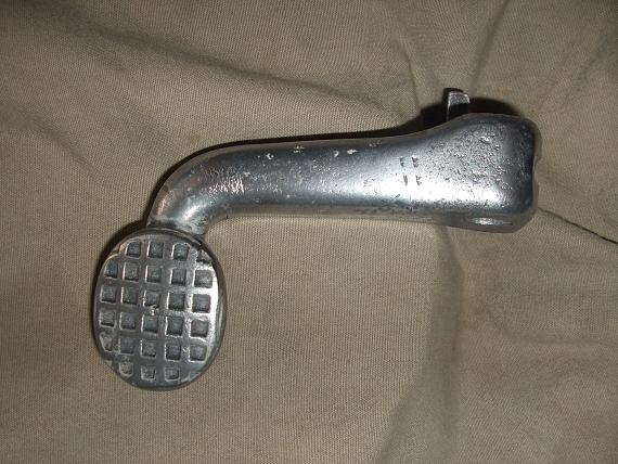

Ecco quello che sono riuscito a recuperare del pedale del freno che era in pessime condizioni e in più per sbaglio è stato sabbiato
68,01 KB
63,8 KB
Inserito il - 01/08/2008 : 15:11:12  Mostra Profilo  Visita l'Homepage di poeta  Clicca per vedere l'indirizzo MSN di poeta Invia a poeta un Messaggio Privato
E' venuto benone, belli i "segni del tempo"!
La pedivella in alluminio ARRUGGINITA??????????
fantastico.
tazza
Città: marche
1776 Messaggi
Inserito il - 01/08/2008 : 18:20:11  Mostra Profilo Invia a n/a un Messaggio Privato
era messa maliccio ed è venuta molto bene...complimenti

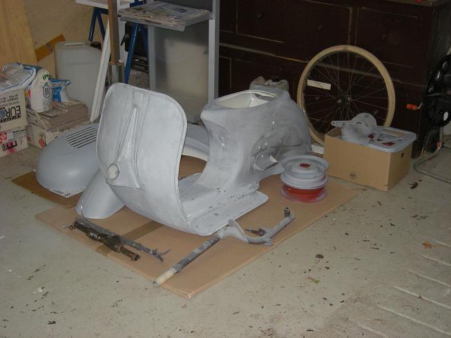

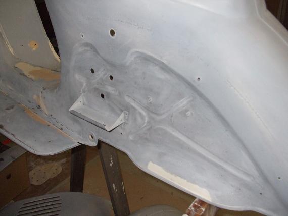

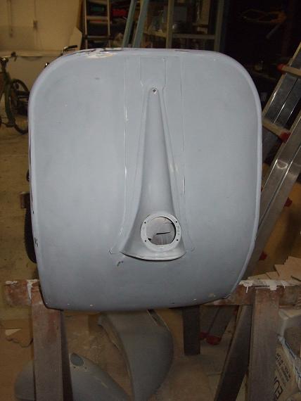

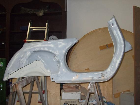

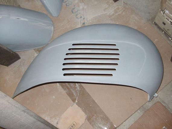

Salve a tutti!Dopo tanto tempo sono di nuovo qua con la vespa quasi pronta per la verniciatura...Alla fine l' ho portata via dal carrozziere e ho deciso di carteggiarla per conto mio...manca solo il gancio per la molla del cavalletto che sulla pedana che ho sostituito non c'era...dalle foto che ho fatto prima di smontare la vespa non si capisce com'era perchè c'era tantissima ruggine...qualcuno potrebbe mettere una foto in modo da provare a ricostruirlo?

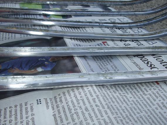

Listelli pedana recuperati anche se non sono riuscito a togliere alcune macchie

Inserito il - 26/09/2008 : 12:02:44  Mostra Profilo  Visita l'Homepage di poeta  Clicca per vedere l'indirizzo MSN di poeta Invia a poeta un Messaggio Privato
FERMATI!!!!!!!!!!!
Ci vuole minimo un'altra mano di FONDO e successiva carteggiatura!
dai retta...ci vuole, viene meglio, di molto meglio, quindi nuovo fondo e altre stucchine, abrasiva da 320 e poi, solo poi vernice!
E' lavoro in più, ma il risultato è quel che conta.
