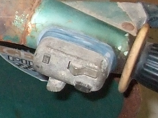

Eccomi di nuovo qua!Il devioluci ha il coperchio che è cromato e sicuramente originale. La pedivella...mi dispiace ma la tengo! Il porta ruota cosa faccio?Lo tengo?Se si comunque sovrei comprare un cerchio nuovo perchè uno era completamente marcio.

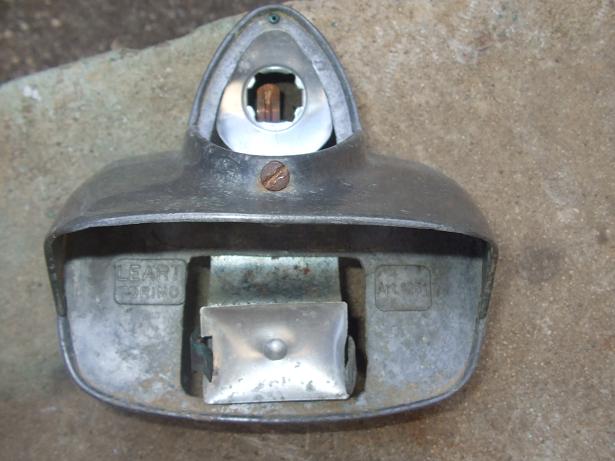

Ho trovato montato questo fanale. La marca è LEART Torino ed è fatto di qualche lega quindi non dovrebbe andare verniciato. E'originale?

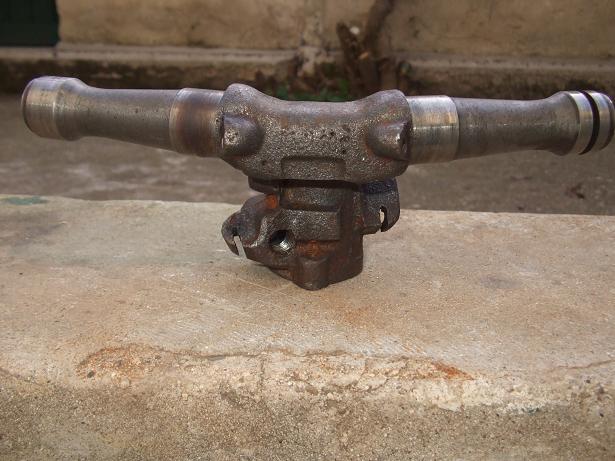

Cosa faccio di questo pezzo?Ha un po' di ruggine, lo faccio zincare?

No, non lo zincare altrimenti non entrano più i tubi dei comandi dell'acceleratore e cambio. Io l'ho pulito fino a togliere tutta la ruggine e l'ho verniciato con il trasparente coprendo i 2 braccietti. Ottimo risultato! |

Anche io, oltre il siem, ho un fanale Leart Torino. Fatto molto bene. Il siem pesa il doppio. Per quanto riguarda quel supporto manubrio, usa del ferox e lucida bene con spazzola. Torna come nuovo. |

Il devioluci va in tinta per cui non è originale (che è molto difficile da trovare e costa un casino) Anche il corpo fanale posteriore va in tinta Quel "pezzo" non va zincato, dagli solo una pulita. Mi piace questo restauro, facci vedere tutto! Buon lavoro.
Inserito il - 01/04/2008 : 10:53:23
CORPO MANUBRIO pulire, spazzolare trasparente opaco.
FANALE POST, serve un fottutissimo SIEM
DEVIO , guarda quella di CICCIO che lo ha originale e confrontalo.

Quindi se voglio farla bene devo cercare un siem...Ma quello che abbiamo io e dfteam era aftermarket?
Per il devioluci sicuri che non vada bene? Ho visto quello di cicciospecial, ma la sua vespa è del 59, la mia del 60, è proprio impossibile che l'abbiano cambiato?Poi io ho visto delle vnb1 che l'avevano come il mio. E' questo, sotto lo sporco è cromato.

No fdelt,mi dispiace per te ma questo tuo devio non è l'originale. |

Sembra di GL del 63.... quella di CICCIO è del 60, si diceva 59 per approssimazione, il modello è 59!

| Peccato!!allora mi consigliate di prenderlo nuovo o originale?(se si trova) |

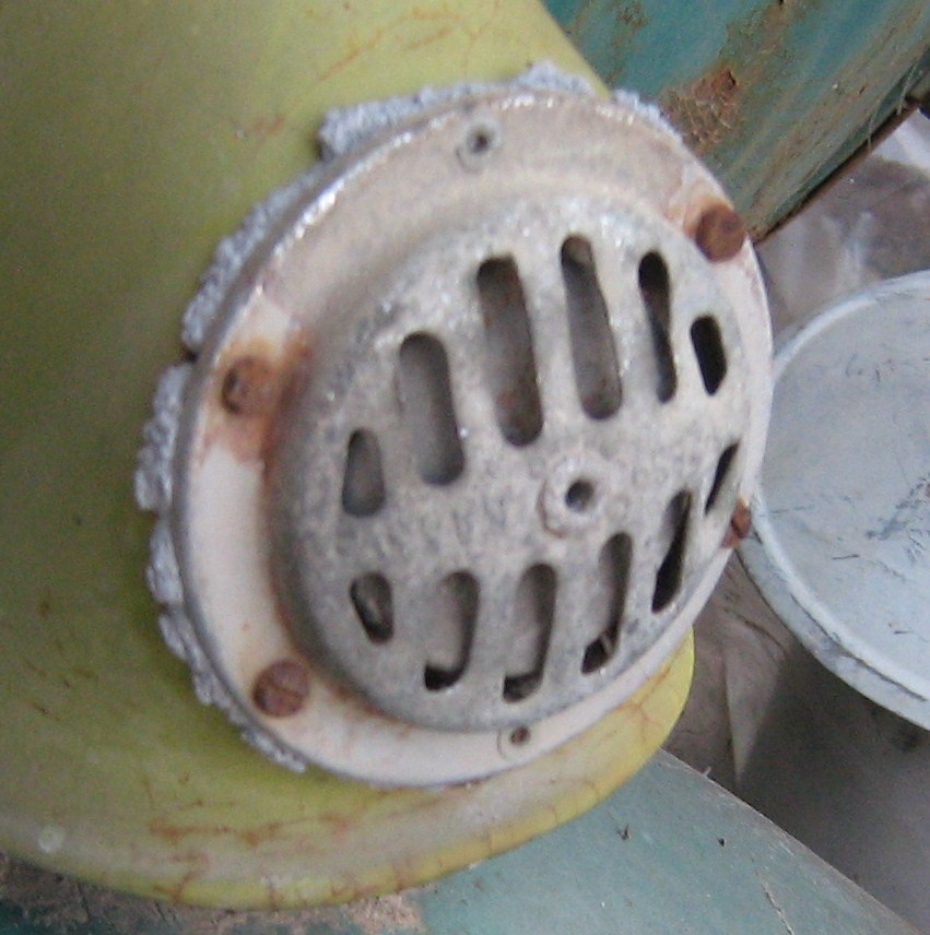

Ecco il cicalino. Qualcuno sa dirmi qualcosa?
