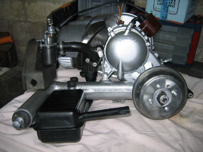

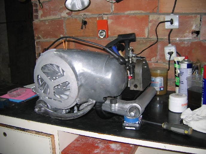

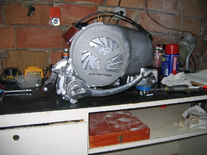

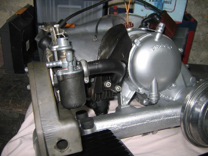

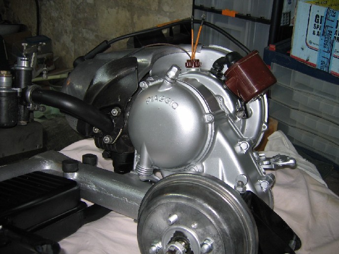

Quindi dopo un po di attesa ecco il motore finito
ci sono ancora da fare le seguenti cose,
verniciare il copri ventola,
cromare la chiera della messa in moto,
verniciare il tamburo della ruota e i relativi buloni,
il carburo lo devo ancora revisionare, la marmitta e nuova, e ancora da finire devo fare la freccia allo scarico, come era all'epoca,
il mio volano e verniciato al suo esterno, mentre nel suo interno e pulito con paglietta e diluente nitro. ho una scossa(scintilla) da far partire un trattore una stupenda compressione mi garantira il sicuro successo, adesso le foto..
99,61 KB
questo e tutto per quanto riguarda il motore, ci sono ancora da fare le cose che ho detto sopra, per poterlo apprezzare in tutto il suo splendore ottimo zio giulio il primo commento me lo faccio da solo
lo zio giulio
97,07 KB
97,46 KB
104,02 KB
98,94 KB
108,42 KB

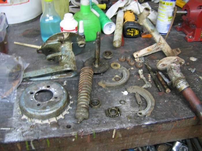

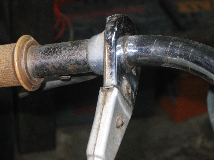

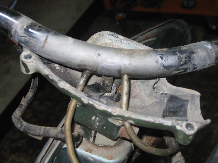

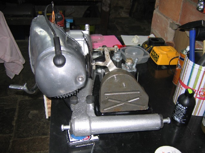

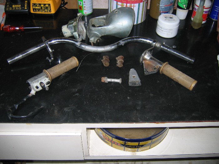

adesso tocca alle parti dello sterzo
96,66 KB
83 KB
95,22 KB
82,42 KB
90,94 KB
101,26 KB
93 KB

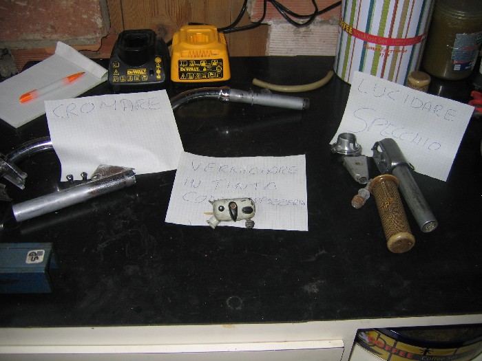

sterzo smontato e selezionato, pronto a partire per la cromatura

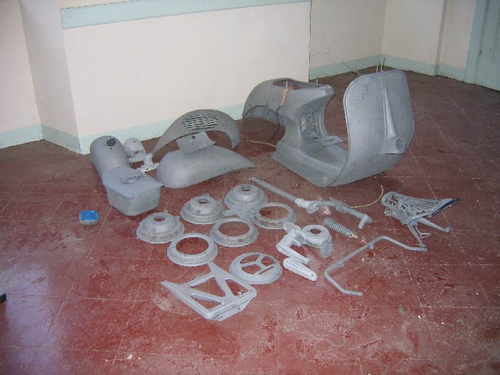

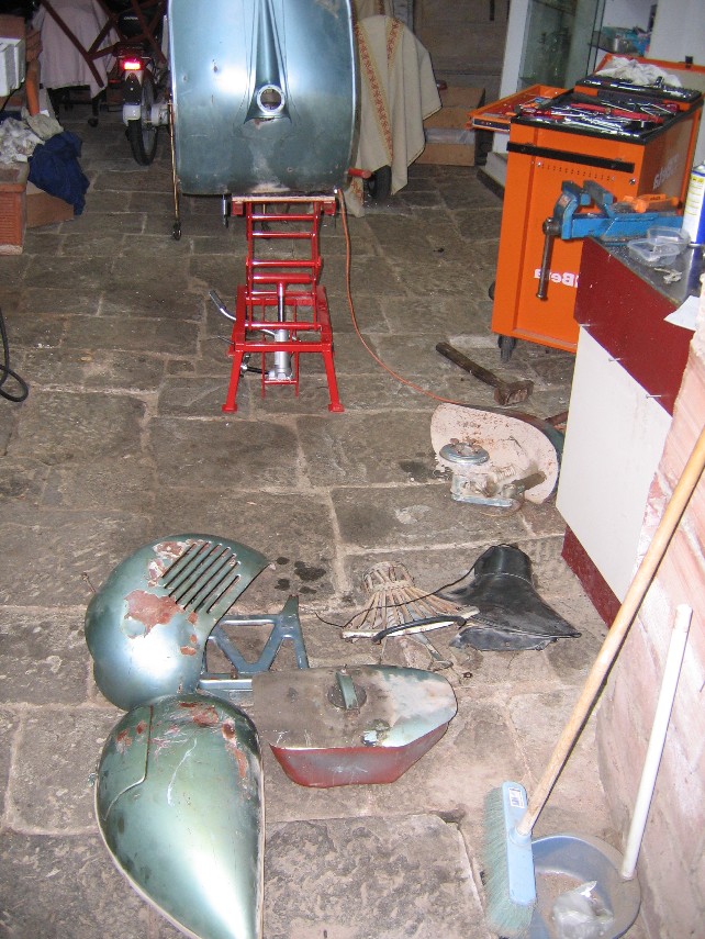

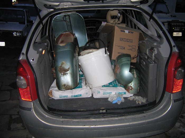

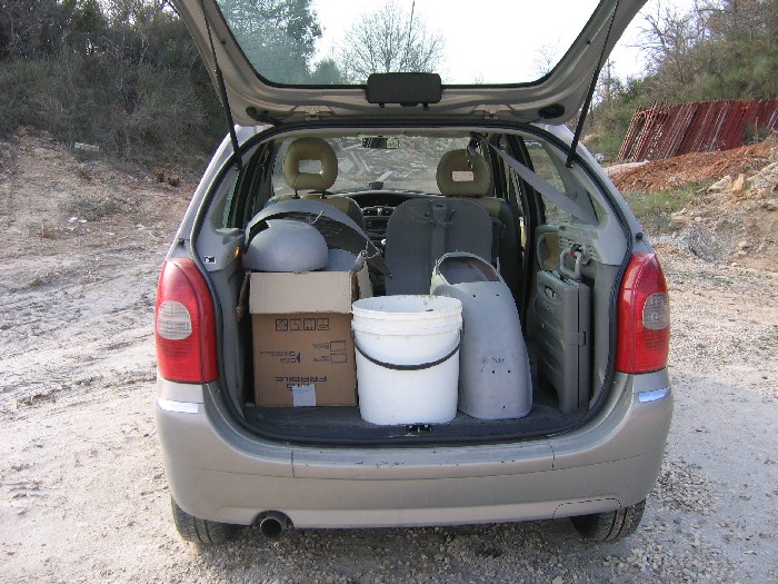

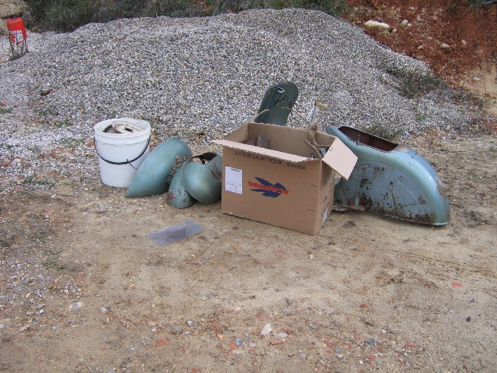

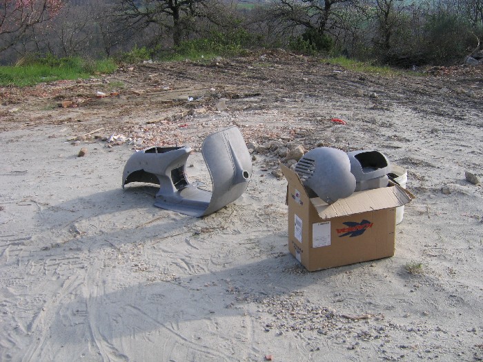

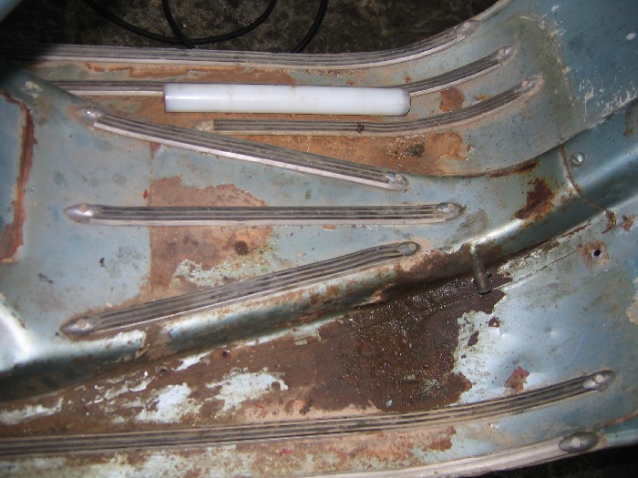

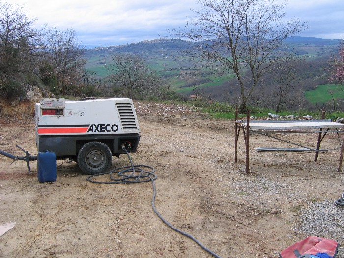

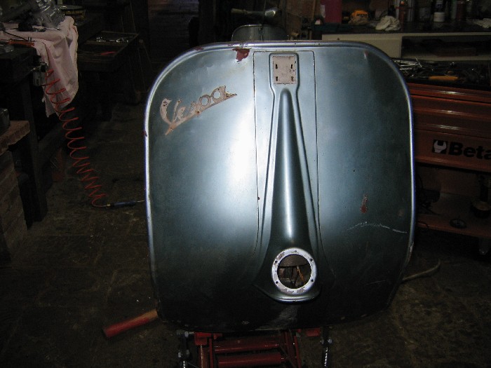

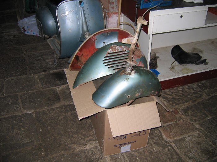

adesso lo smontaggio e sabbiatura telaio.
la sabbiatura mi sono rivolto ad un esperto in materia, si chiama Giulio Guerri IN ARTE ZIO GIULIO
193,9 KB
113,55 KB
110,38 KB
117,32 KB
110,18 KB
79,37 KB
108,23 KB
185,18 KB
183,43 KB
157,65 KB
161,33 KB
145,37 KB
97,86 KB
ok amici vespisti adesso rimane da battere le ammaccature e stuccare e dare la prima mano di fondo.. a presto altre foto
lo zio giulio

Zio...praticamente i lamierati sono intatti! Anche le pedane sono perfette

complimenti davvero per il lavoro in generale, ma, spero tu non te la prenda, per il motore sempre peggio,,,, per quanto possa non piacermi, vernicirlo posso cfrederti quando dici che era troppo rovinato,,,
ma il chiodone no! e i bulloni neanche! i dadi tanto meno,,,,o li zinchi o li compri nuovi,,,
Inserito il - 11/04/2008 : 09:19:02  Mostra Profilo  Visita l'Homepage di poeta  Clicca per vedere l'indirizzo MSN di poeta Invia a poeta un Messaggio Privato
OTTIMO il lavoro di sabbiatura....
OTTIMO lo smontaggio dell'avantreno fino al minimo dettaglio (segno di distinzione)....
X il MOTORE, non mi piace GIULIO, no, non mi piace, quei CARTER VERNICIATI gridano vendetta, vedrei bene solvente NITRO a FIUMI, dadi nuovi del 7 sui prigionieri dei carter che sono in origine verniciati argento zinco opaco, come la cuffia.

Ciao zio,buongiorno,complimenti per la sabbiatura bel lavoro... beato te che te lo puoi fare da solo...
Una cosa,com'è che il cavalletto è piegato???
Il mio è dritto!
E poi perchè hai sabbiato anche la molla dell'ammortizatore anteriore??
Vernici anche quella??
Bello il motore,il copricilindro lo avrei ribattuto un pochino prima di rimontarlo...ma bello!
Ciao zio a presto

Il CAVALLETTO di Giulio, sembra quello di una VM1-2 FAROBASSO (gamba reclinata), ma non sono certo al 100%.

grazie della vostra lealta nel dirmi quello che non va bene,
x poderosa: il chiodone non lo ha, ma ha due chiodoni piu corti e sono zingati come ho prontamente fatto.. e stai tranquillo mai e poi mai me la prendo con te, sei un mio pupillo, ma stai attento quella e una struzzo no una special,ho rally, i buloni motore sono fosfatizzati, e mai e poi mai li comprerei nuovi, un " Vespa "tto nel muso mi ci starebbe meglio comunque grazie davvero amico poderosa.
x ciccio per la cuffia certo e da finire, ho visto che tu lai sabbiata, perche?? e di alluminio, non dovevi, la molla lo sabbiata perche e la devo zingare, il cavalletto devo dire che mi avete dato un ottima osservazione non avevo fatto caso a questo particolare..

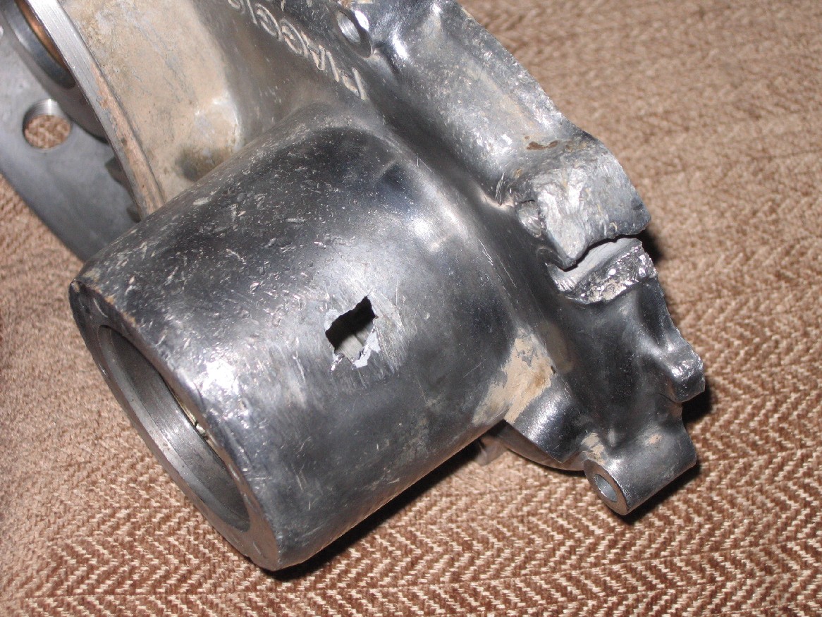

xpoeta i buloni del motore cavoli se ho toppato, forze sono ancora in tempo, ma anche quelli paolo sono fosfatizzati come i carterini, e un lavoretto che metto in preventivo di fare, i carter non le svernicerò mai, e poi mai, sono molto soddisfatto del mio motore, e come sai sono un pignolo di 1 grado, ma accetto volentieri la tua opinione, e dico che se non avessi trovato un motore conciato male come quello non avrei verniciato credimi.. ti allego una foto di cosa aveva il mio motore.. quella parte sembrava spacciata, la botta aveva fatto il cretto espandendosi in tutta la messa in moto, lo dovuta far risaldare con rischio che se non avessero fatto un buon lavoro, avrei dovuto cercarmi un altro motore ma cosi non e stato
poeta per la vernice sei un compione mi sono accorto che sei unico nel genere, ma ho il mio asso nella manica un uomo che ha verniciato migliaia di struzzo faro basso le u ecc.. ha lavorato per anni alla piaggio, e lui che mi fara il colore per la mia struzzo, e in penzione ma quando lo chiamo sembra un bambino che vede il giocattolo, gli brilla gli occhi, ho imparato molte cose da lui, gli sarò sempre grato, solo da loro possiamo imparare.. si chiama cibe, il vecchio cibe possiede tutti i modellini in miniatura, e tutti rigorosamente con il colore originale, e uno spettacolo.. adesso lo devo chiamare per visionare il mio motore speriamo bene.. mio zio a detto che e semplicemente perfetto.. sia in compressione che in meccanica, ma di certo e da provare e carburare, e come sapete la struzzo e vespa bastarda per trovare la giusta carburazione colpa di quel carburo.. ma quello c' è e quello rimane, comunque il cuore della struzzo e fatto, adesso ci sarà da lavorare grazie a tutti amici vespisti.

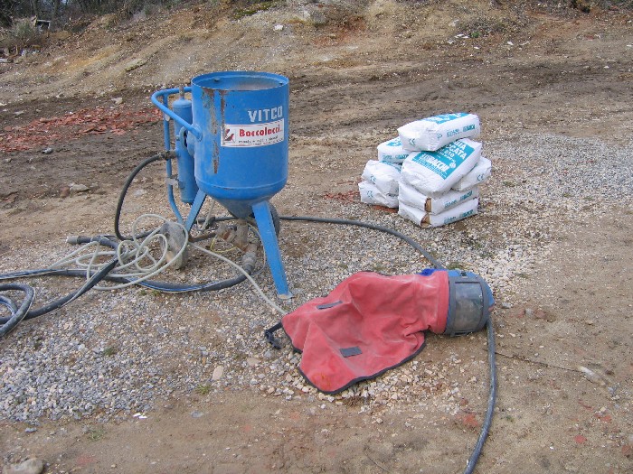

Giulio che sabbia hai usato per sabbiare? per sabbiare una vespa quanta ce ne vuole ,quanto costa al sacco?
Giulio.Guerri
Prov.: Siena
Città: Sinalunga
899 Messaggi
Inserito il - 11/04/2008 : 20:59:06  Mostra Profilo Invia a Giulio.Guerri un Messaggio Privato
12 sacchi da 25 kg sabbia fine per metalli, il costo per ogni sacco e di euro 2,90.. e comunque varia dalla potenza del compressore.. e come e conciata la vespa, se la vespa e con doppia vernice come la mia ci vuole un po piu pazienza e tempo e sacchi di sabbia,
