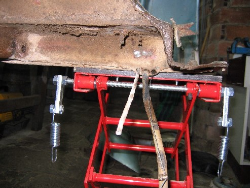

ciccio ti metto un po delle foto che ho fatto, perche le devo modificare perche sono molto grandi, e voglio mettere in seguenza i lavori,
ho tirato via la ruota, smontato il gruppo frizione, il pistone e bloccato ho tribolato come uno schiavo romano per poterlo sbloccare, scaldandolo con il cannello alla fine gli ho dato una mazzata di quelle che nel mio paese anno sentito suonare la campana risultato: lo danneggiato irreparabilmente, quindi il pistone lo devo comprare nuovo, come detto questo e un lavoro che ho fatto un mesetto fà, tra un po posto altre foto più interessanti.
vespa e lambra possono convivere??? direi propio di si

Vespa veramente magnifica!!!complimenti!Sbaglio o la sella e il fanalino posteriore non sono originali?La struzzo è molto simile alla farobasso di quel periodo vero?Potresti mettere una foto del punto dove i cavi escono dal telaio e si collegano al motore?Grazie e ancora stupenda vespa!!!

il fanalino non e originale e lo gia venduto su ebay la sella e originale spero che ti possa essere di aiuto questa foto
