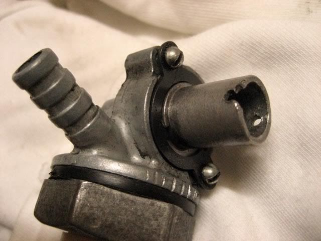

Qualche giorno fa mi decido, fuori faceva freddo e pioveva, non c'era niente di meglio che chiudersi un po' in garage... Finalmente avrei sostituito l'asticella del rubinetto della benzina! Erano mesi che mi ripromettevo di farlo. Svito le viti, tolgo la sella, alzo il serbatoio, sostituisco l'asticella e mentre sto rimettendo la grappettina che cosa vedo??? Uno dei due forellini nei quali si va ad infilare la grappettina è spanato! Che devo fare??? Davvero mi tocca cambiare tutto il rubinetto della benzina? Qualcuno sa per caso a quanto lo mette il p4scoli perché sono riuscito a trovarlo solo nel catalogo in PDF e lì i prezzi non ci sono scritti! Dato che ci sono sostituirò anche la piccola guarnizione dell'asticella perché quella di adesso è leggermente imporrata...

Ieri pomeriggio c'era il sole, ho preso la nonnina e sono volato da Mario che ha la chiave aperta per svitare il bullone del rubinetto della benzina e abbiamo cambiato il rubinetto. Appena tornerò a casa posterò la foto del particolare del rubinetto che mi si era rotto. Peccato che ieri mi ero dimenticato la macchina fotografica e non ho scattato quindi nessuna foto dell'operazione...
So benissimo che sulla GT ci andava il rubinetto con la vaschettina, ma avendo fra le mani un rubinetto di un cinquantino del 66 o 67 ci ho montato quello, d'altronde la Vespa mi servirà in questi giorni... Ma, in termini di efficienza, è migliore o peggiore il rubinetto con la vaschetta?

E' uguale, solo che la vaschetta perdona qualche goccia di acqua e qualche sedimento di troppo, l'altro NO.

Ecco il particolare del rubinetto della benzina che si è rotto. Praticamente si è rotto uno dei due fori nei quali va ad infilarsi la coppiglia che ferma l'asticella del rubinetto della benzina. Meno male che ho sostituito l'asta, altrimenti non penso che mi sarei accorto della rottura e non oso immaginare le conseguenze di una possibile completa rottura lontano da casa!!!
