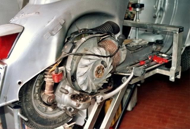

Ho trovato qualche foto della bobina. Le prime due sono state scattate PRIMA del restauro, quindi non le prendere troppo sul serio.
In particolare questa qui mostra le condizioni del motore quando cercavamo di rimetterlo in moto:
Quest'altra qui, invece, è la fotografia del motore che ho scattato durante l'anno che ho usato la Vespa prima del restauro:
Infine, l'ultima delle tre foto è stata scattata durante il montaggio del motore alla Vespa.
A breve aggiungerò altre foto del motore nelle condizioni attuali, compresa una visione di insieme. Guardo se ne trovo già scattate, altrimenti dovrò farne di nuove, e adesso il motore è un po' polverosetto!
www.todosconelsahara.com
Inserito il - 11/03/2008 : 09:44:24  Mostra Profilo  Visita l'Homepage di poeta  Clicca per vedere l'indirizzo MSN di poeta Invia a poeta un Messaggio Privato
VISTO!
Tutto come creduto e saputo...ho anche la BOBINA FEMSA ROSSA ORIGINALE da qualche parte....e la CUFFIA MOTORE IN FERRO.
GRAZIE delle immagini.

Poeta, correggimi se sbaglio...
la cuffia del motore in ferro è montata fino a metà del '66, poi è stata montata quella in plastica nera, vero?
ehh... la cuffia in ferro è più bella... sigh!
Inserito il - 13/03/2008 : 11:29:04  Mostra Profilo  Visita l'Homepage di poeta  Clicca per vedere l'indirizzo MSN di poeta Invia a poeta un Messaggio Privato
CUFFIA IN FERRO a tutto il 67-68, dai nuovi modelli Sprint V. e GTr "rinnovato" in plastica...
sò che volevi un altra risposta...ma non l'avevo.
FILO UNICO corrente BT (bassa tensione)alla BOBINA di colore ROSSO e non GIALLO.
FILO AT (alta tensione) al solito nero con forcetta di grande diametro.
Dal 1965 nuova BOBINA, diventa a corpo unico in bachelite ROSSA marca FEMSA cavo BT unico colore rosso (come quella in foto), sostituisce quella modelli tipo VNB6-GL esterna a due fili con astuccio.
