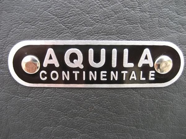

La sella... Eccome se mi piace la sella singola con il portapacchi in tinta! Ragazzi, ma io ci viaggio in due con la Vespa! E dove la carico poi la mia ragazza?
Ecco la foto della sella:

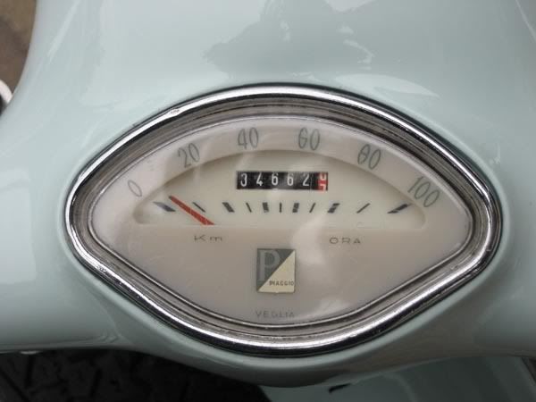

Allora, il mio contachilometri ha il fondoscala a 100km/h. Sinceramente ne ho sentite dire di tutti i colori su questi benedetti contachilometri. Ho sempre creduto anch'io che quello giusto avesse il fondoscala a 110, come ho visto anche nella foto di Vespa Tecnica. Poi mi sono imbattuto personalmente in diverse GT conservate, qualcuna con tutti i segni del tempo, che montavano il modello a 100... Da quanto mi è sembrato di aver capito, qualche GT ha effettivamente montato il contachilometri a 100km/h. Spero non sia una fregnazza, altrimenti lo cambio subito!!! Mario, colui che mi ha aiutato infinitamente in questa impresa, mi ha assicurato che va bene. Io, da parte mia, non ne sono mai stato convinto al 100%...

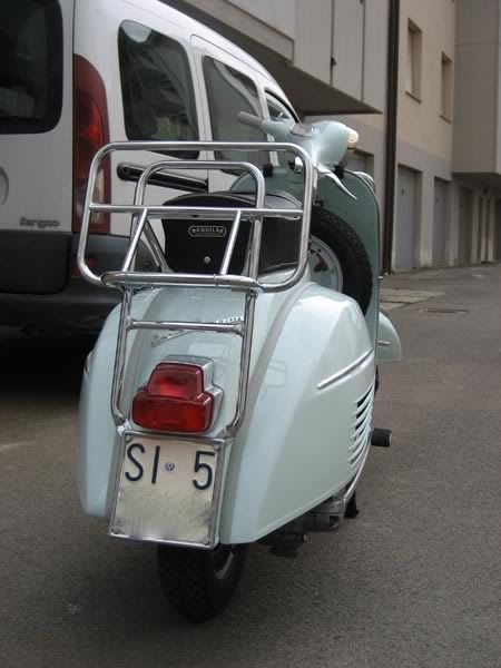

Il colore... questo bastardissimo ma bellissimo colore è impossibile da fotografare! Se è nuvoloso è quasi celeste, se c'è il sole è molto più verde ma nelle foto sembra bianco. Riguardando le foto che ho scattato alla Vespa, vi dico che non ci sono due fotografie che sono dello stesso colore!!! No, no, va visto personalmente! Comunque, avendo avuto l'opportunità di poterla confrontare con un'originale non ricolorata, mi sembrava che il colore era quello.

Il colore dalla ultima foto è LUI!
Confermo fondo scala 100 su GT come per GL, 110 Sprint.

riporto testuale da catalogo vintage vespa:
Contachilometri completo adattabile (Km 110)
Vespa 125
VNL2T dal telaio 30001
Vespa 150
VLB1T dal telaio 195330-VLA1T-VLB1T.
Contachilometri completo adattabile (Km 100)
Vespa 150 VBA1T-VBB1/2TVGLA-
VGLB
Vespa 150 GL VLA1T.
io sulla mia ho sempre avuto il 110, capisco che quando l'ho comprata aveva "solo"20 anni e potevano averlo cambiato, ma dallo stato in cui era (ruggine passante etc.etc.)non credo che ci abbiano speso soldi!
possibile che uscisse col 100 nel '66, e che so, col 110 nel '68 e magari col 120 nel '69?

Lascia perdere...anche le SUPER le danno a 110 e montano sempre quello da 100!

ma ricapitolando...se non si trova usato i'originale veglia non lo fà più nessuno? giusto?
quindi io che ho appena portato il mio 110 originale veglia dall'orologiaio per cambiarci vetrino e ghiera,non è adattabile al mio modello.
repliche ben fatte?ho visto un pò in giro ma hanno tutte delle imperfezioni(lancetta blu e non rossa , numeri rossi e non bianchi, etc.)
altra domanda,catalogo vespa vintage...mi sa che sono repliche anche quelle( cioè senza veglia) e te le fanno pagare 250 euro!!!confermate?
per riparare il tremolio della lancetta bisogna cambiare i rulli dentro?
grazie.

Ho COMPRATO il fondo, il vetro, e la ghiera sul CATALOGO VINTAGE per la GL (son uguali alla GT), ripeto non lo strumento completo, ma solo i ricambi! Pagati un BOTTO vero...ma sono DANNATAMENTE LORO E ORIGINALISSIMI!
Il problema semmai è che non si sà MAI se son meglio i ricambi di M.p4scoli o quelli del VINTAGE o quelli di zanghetopi ecc...
la verità al solito è nell'esperienza, bisogna saperli scegliere, decifrare, comprare...
Comunque LUCA, ti dico da subito che con i MERCATINI risparmi poco, anzi si prendono certe "sole"!!!
E' un HOBBY in verità costoso...
ma pian piano...tutto si fà, ogni vespa poi è una storia a sè...ma certo preventivare una spesa è sempre arduo, qualunque sia il modello.

Solo la sella...ma direi FANTASTICA!

ghiera e vetro già acquistati(confermo il botto!!!).
quindi mi confermi che il fondo Vintage è originale...con scritta veglia etc.etc.?
instruzioni per lo smontaggio(e rimontaggio )ghiera?
grazie Poeta.

Bellissima davvero...anche la mia primavera primaserie è targata SI 5...

Ma prima... aveva ancora la vernice originale

No... la vernice grigia non era l'originale! Sotto a questa abbiamo trovato il colore originale acqua marina. Probabilmente la Vespa fu riverniciata quando fu trasformata in una GTR o dopo una caduta, perché la pedivella per la messa in moto è leggermente grattata. Feci uno scambio per il manubrio: il mio faro tondo completo di contachilometri con questo qui, sempre completo di contachilometri. È bastato rifare la cromatura alla cornice del faro e basta.
Ecco un po' una lista approssimativa dei pezzi cambiati:
- manubrio
- fanale posteriore
- gommino della pedivella
- gommino del pedale del freno
- cavo del contachilometri
- gommine delle listarelle della pedana
- guarnizioni del carburatore
- canapetti dei freni, dell'acceleratore e della frizione
- parastrappi
- paraolio
- scritta anteriore
- logo Piaggio
- contachilometri
- manopole
- tubo dell'aria in gomma
- guarnizioni del serbatoio e del tappo della benzina
- faro anteriore
- ammortizzatore anteriore
- ganasce posteriori
Credo poi che ci sia sicuramente qualche altra cosa, ma adesso non mi ricordo...
