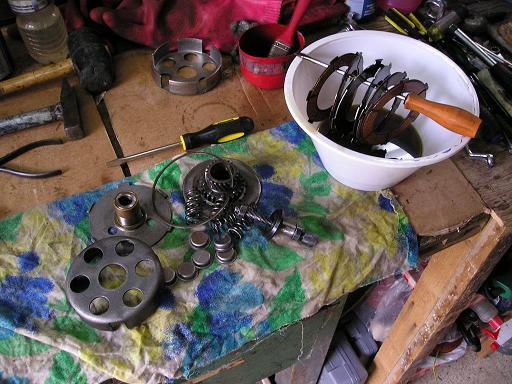

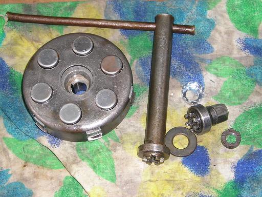

riprendiamo un pò i lavori
ho montato il pacco frizione, ecco in foto tutti i componenti

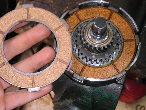

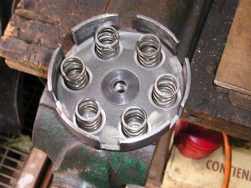

montaggio
51,32 KB
39,63 KB

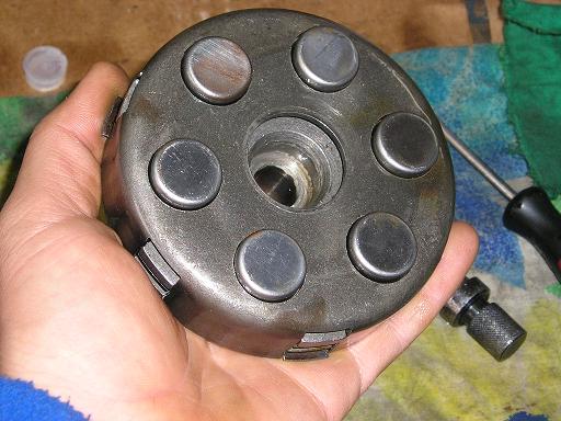

da notare la differenza tra un disco nuovo e quello inzuppato di olio per 24 ore
48,22 KB

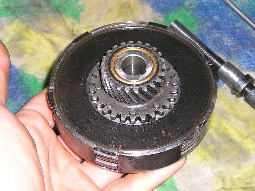

ecco il pacco frizione completamente chiuso
48,24 KB
48,8 KB

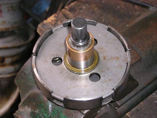

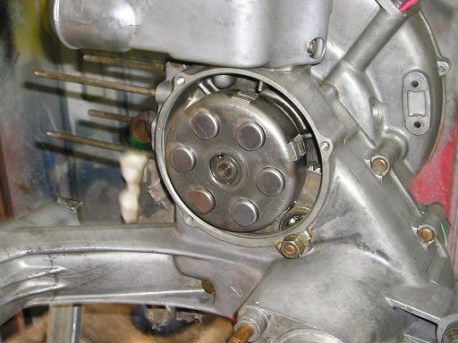

e adesso lo montiamo sull'albero insieme al coperchio
ecco l'occorrente
57,83 KB
50,05 KB
frizione montata
46,17 KB

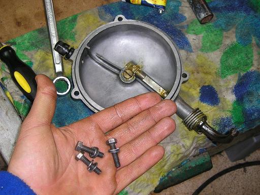

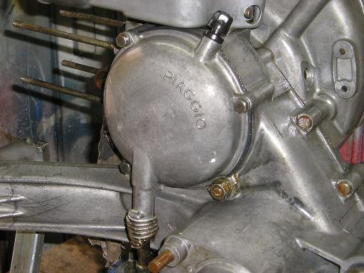

e adesso arriva il momento del coperchio
52,43 KB
45,86 KB

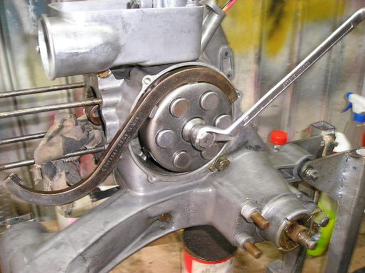

tito345
360 Messaggi
Inserito il - 22/02/2008 : 14:04:13  Mostra Profilo Invia a tito345 un Messaggio Privato
Complimenti per la tua professionalita' e precisione Tony..
Non avendo quel ferma pacco frizione a forma di serpentello , ho incastrato un pezzo di legno tra il carter e il pacco e poi ho stretto con la chiave dentellata .
Credi vada bene lo stesso ?
58,12 KB
tonysubwoofer
off.mecc.trapanese
Prov.: Trapani
Città: Erice
3172 Messaggi
Inserito il - 22/02/2008 : 14:49:48  Mostra Profilo  Visita l'Homepage di tonysubwoofer  Clicca per vedere l'indirizzo MSN di tonysubwoofer Invia a tonysubwoofer un Messaggio Privato
l'importante è stringere!
molto meccanici utilizzando la pistola ad aria compressa ma a me nn piace dato che svitando da anche colpi, in questo caso sull'albero.
tito345
360 Messaggi
Inserito il - 22/02/2008 : 14:54:38  Mostra Profilo Invia a tito345 un Messaggio Privato
Approfitto ancora un po' della tua disponibilta' per chiederti se l'
O-ring sul coperchio lo hai messo , perche' dalla foto non si vede .
Grazie e scusa per le troppe domande.

Inserito il - 22/02/2008 : 15:03:48  Mostra Profilo  Visita l'Homepage di tonysubwoofer  Clicca per vedere l'indirizzo MSN di tonysubwoofer Invia a tonysubwoofer un Messaggio Privato
certo che lho messo! è già sul coperchio forse se ci fai caso lo vedi
io metto oltre l ' O-ring anche la pasta nera nn mi fido di carter smontati cento volte
