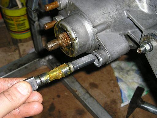

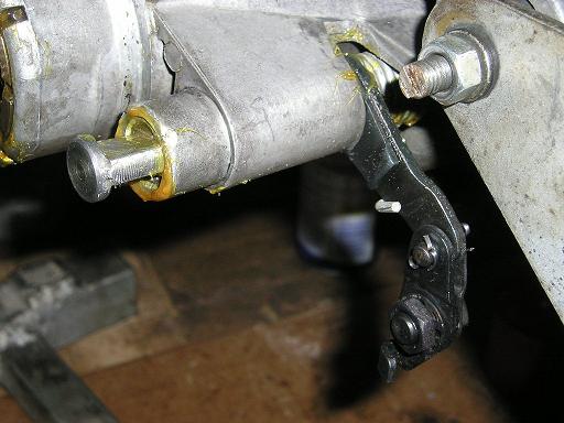

montato anche il leveraggio feno posteriore

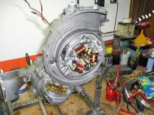

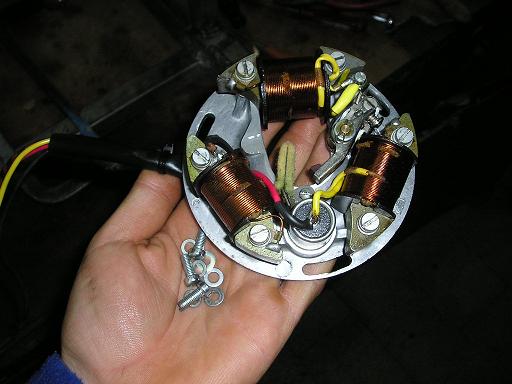

E infine ho montato lo statore usando viteria nuova

Pure la "coppiglietta!"...io il leveraggio lo faccio color rame di solito...ma cosa vuoi che ti dica...

perche il leveraggio lo fai color Rame?
io di solito lho vista sempre zincata e fosfatata.

Volevo chiederti, ho visto bene il tuo motore è molto bello, ma come mai nn hai fosfatato la cuffia?
e poi quella marmitta che monti virata oro per caso prima era nera?
Inserito il - 16/02/2008 : 22:25:05  Mostra Profilo  Visita l'Homepage di poeta  Clicca per vedere l'indirizzo MSN di poeta Invia a poeta un Messaggio Privato
La Marmitta è in effetti una SITO nuova, è in "virato oro" perchè TUTTE le VESPE dalle VNB alle VBB fino alla GT del 68 la montavano in origine virato oro, o almeno questa idea mi son fatto osservando i conservati, solo le GS 160 le montavano nere e la 180SS, inizieranno ad essere nere dal 1969-70, con la Sprint V e la Gtr, io sulla mia GTr e Sprint V. l'avevo fatta virato oro sbagliando, ma non sono certo di quel che dico, non avendo la marma originale con i timbri.
La SITO è ben fatta, era nera e l'ho sverniciata e fatta in virato oro, credo sia così che vada fatta!
La cuffia del motore è effetto FOSFATIZZATO, ovvero datosi che mi è impossibile fosfatizzare una cuffia, ho riprodotto l'effetto con la pistola della vernice, nero opaco con punta marrone, poi polverizzazione color alluminio finissima ottenuta diluendo al limite qualche grammo di alluminio cerchi, in foto non si vede bene, ma ti assicuro che sembra davvero una fosfatizzata!
Il leveraggio freno post è fosfatato, mai zincato, con sfumature color rame sui modelli più vecchi, credo a causa della lega utilizzata ...ma non saprei bene.

per la marmitta virata oro usi sempre la stessa tecnica cioè trasparente con oro mescolato?
NN ho mai acquistato il trasparente a latta Alta temperatura, quanto costa.

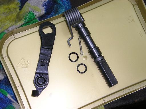

Mi sapresti dire come si fa a scomporre il "perno" del freno posteriore dalla "leva"?
Poi,cosa hai usato per rigenerare quella sorta di spazzola,montata sul piattello delle bobbine,che tocca sul braccio dell'albero motore?

basta togliere la camma e sfilare tutte le coppiglie.
la spazzola serve per pulire lo sporco della camma sul volano,la immergi in un solvente qualsiasi come gasolio e poi vai di aria compressa.
