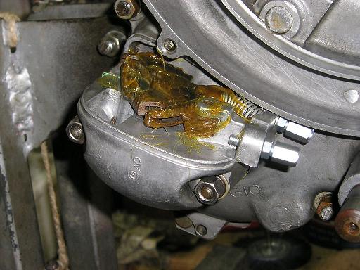

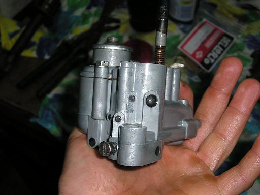

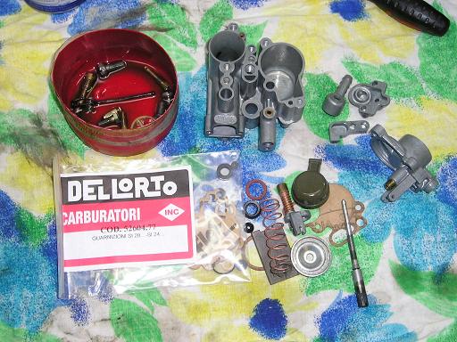

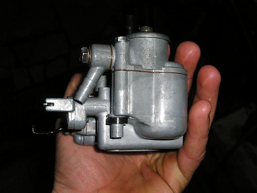

e anche il carburo, dopo aver acquistato il kit revisione!

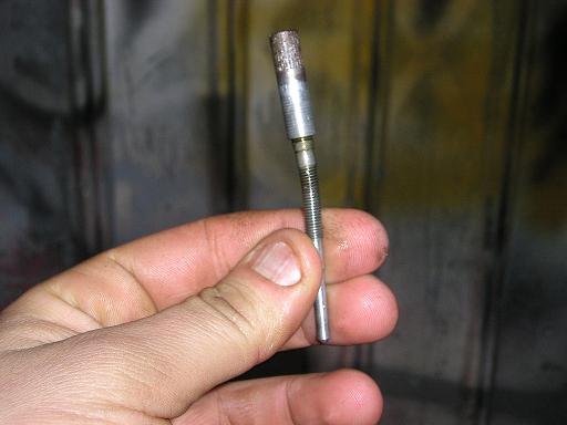

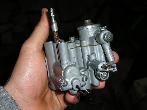

Ah! dimenticavo ho dovuto raddrizzare la vite del minimo

Ma come cavolo fanno a "torcerle" così quelle viti del minimo!!!
Cavolo lo hai rifatto nuovo quel carburatore!
Il KIT revisione ...hai utilizzato per la toretta con il filtro circolare la guarnizione in carta o quella nera in gomma circolare? Quella in carta non mi chiude mai bene, io la metto sempre per prima e poi mi tocca sempre sostituirla perchè "piscia"!!!
Ciò che vedo mi piace....

Inserito il - 15/02/2008 : 12:54:44  Mostra Profilo  Visita l'Homepage di tonysubwoofer  Clicca per vedere l'indirizzo MSN di tonysubwoofer Invia a tonysubwoofer un Messaggio Privato
<blockquote id="quote"><font size="1" face="Verdana, Arial, Helvetica" id="quote">Citazione:<hr height="1" noshade id="quote">poeta ha scritto:
"...esiste d'altronde un solo modo di fare le cose, quello giusto!" PDD
[/quote]
esatto molte volte capita anche a me di vedere benza che risuda.
Io le guarnizioni prima le ammorbidisco con olio e poi li metto, cosi nn mi perdono, molte volte metto doppia guanizione in carta o quella in gomma dipende dal caso.
la vite del minimo nn sò come fanno a piegarle nn è la prima volta, addirittua mettendo il filtro nn si poteva più regolare il minimo

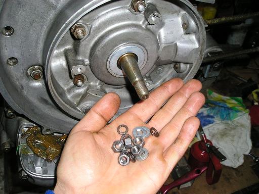

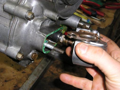

Oggi avendo un pò di tempo mi sono montato il preselettore e sostituito la bulloneria oramai invecchiata infne il tutto è stato ingrassato.

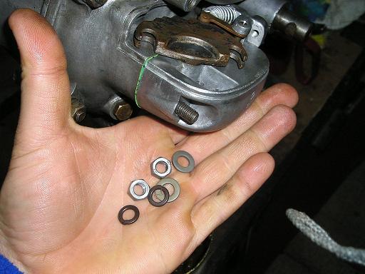

sostituita bulloneria lato volano
50,18 KBo volano

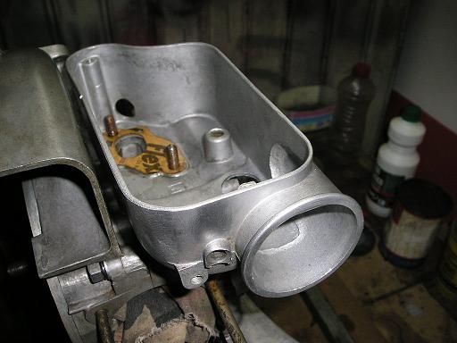

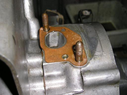

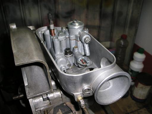

montaggio carburo
