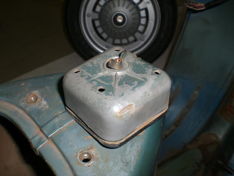

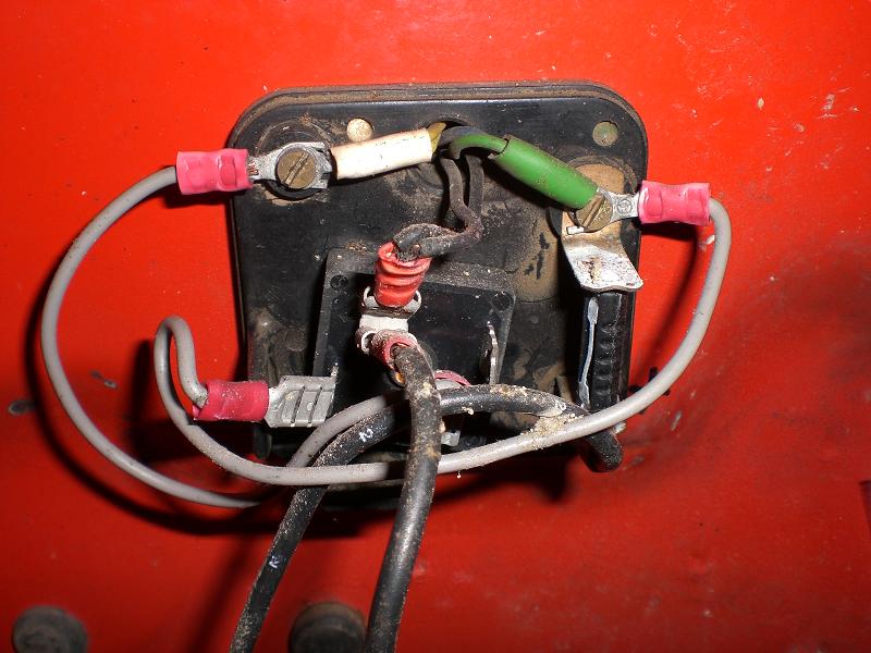

Scusami se sfrutto un pezzetto del tuo post tony, ma Poeta mi ha chiesto se posso postare queste immagini qui.
Dunque, io sul mio GL monto questo aggeggio:
E' stato modificato vero?

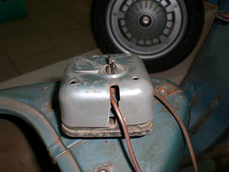

L'altro disponibile è questo che non è proprio in condizioni "eccelse":

Si, il raddrizzatore è stato modificato: praticamente hanno sostituito il ponte a diodi originale con questo di nuova concezione... il funzionamento comunque è lo stesso.

certo che è stato modificato, hanno montato un ponte diodi come il mio!
