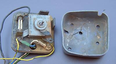

E' inutile tutto questo spirito, la mia non è assolutamente una critica, lo so benissimo che il raddrizzatore originale è difficile da reperire però un patito dell'originalità, come sei tu, doveva obbligatoriamente mettere il ricambio originale... a qualunque prezzo.
Anche io quando ho restaurato il mio GL ho avuto problemi a trovare il coperchio in plastica (persino a Novegro non l'aveva nessuno) e infatti ho cercato di riparare al meglio il mio.
Comunque su un famoso sito di aste, c'è qualcosa in vendita, ecco una foto
13,99 KB
Il coperchio del mio era ridotto peggio.

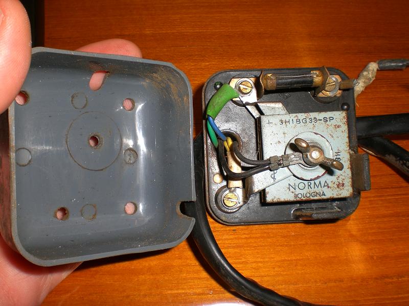

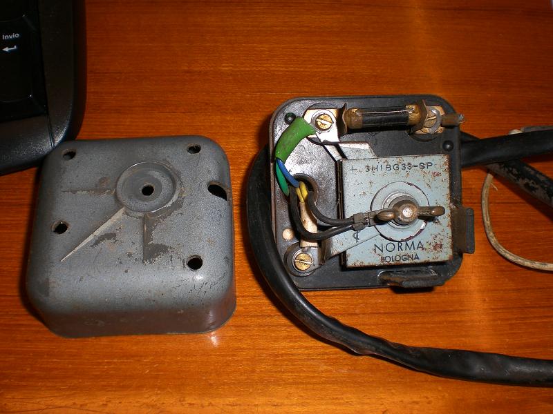

Guardate cos'ho io...
...e pensare che ne ho altri due così, e nelle stesse condizioni!
Una bella fortuna allora!
120,84 KB
121,91 KB
Inserito il - 17/11/2008 : 10:36:47  Mostra Profilo  Visita l'Homepage di poeta  Clicca per vedere l'indirizzo MSN di poeta Invia a poeta un Messaggio Privato
FANCULO!
Quanto vuoi?
