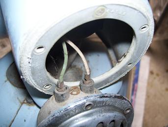

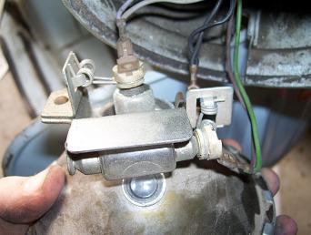

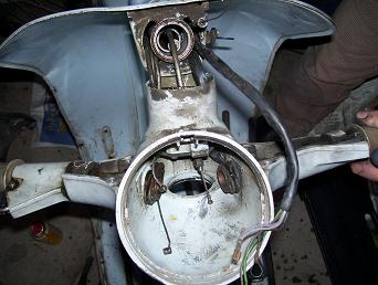

Il vecchio faro siem che bello che è per fortuna che durante lo smontaggio non l' ho rotto
Scusate se metto anche foto vecchie ma non ho avuto tempo di selezionare e eliminare quelle già inserite

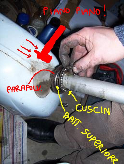

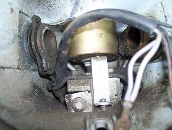

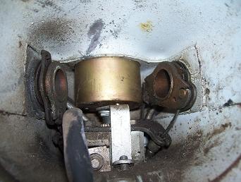

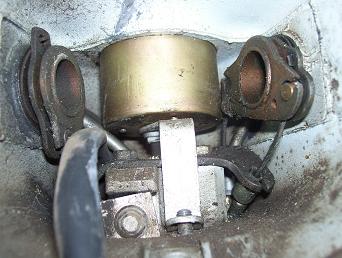

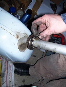

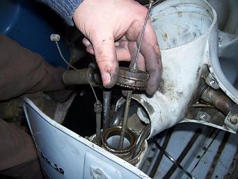

Ahh come si toglie il paraurti anteriore
Io e mio padre dopo aver svitato le viti abbiamo provato e tirare sia su che giù ma esso non esce come si fa
vespabag
Prov.: Lecco
Città: brivio
709 Messaggi
Inserito il - 27/02/2008 : 21:33:50  Mostra Profilo Invia a n/a un Messaggio Privato
il parafango volevi dire..!!!???
deve passare da sopra (dopo aver svitato le 3 viti) inclinandolo nella maniera appropriata...
se pero' vedi che il supporto del cuscinetto inferiore (quello dell'ultima foto) ha dentro un solco e' meglio cambiarlo, quindi toglilo e vedrai che il parafango esce facilmente...
per togliere il supporto cuscinetto (e' quello che ruota) devi smartellarlo fuori picciandolo da sotto pian piano tanto lo devi cambiare
cmq il parafango esce lo stesso anche con quello
Marco93
taz
Città: Udine
379 Messaggi
Inserito il - 28/02/2008 : 16:05:07  Mostra Profilo Invia a Marco93 un Messaggio Privato
si mi sono sbagliato volevo dire parafango
quindi devo levare solo quel pezzo della forcella(vedi ultima foto)e il parafango viene via
Poi volevo sapere quel pezzo si trova nel nuovo
sì devi toglere anche quel pezzo (si chiama parapolvere) poi devi far ruotare il parafango e vedrai che viene via.
ah il parapolvere si trova nuovo e ti conviene cambiarlo perchè quando lo togli, con il martello, di solito si deforma un po'.
il questa sezione del forum c'è una discussione che si intitola "si comincia da quì" o qualcosa del genere. guardala è un restauro di una vespa uguale alla tua... ti può essere d'aiuto.

Grazie per il consiglio ma non ho capito che pezzo!!
Potete spigarmelo

Inserito il - 29/02/2008 : 17:51:49  Mostra Profilo Invia a n/a un Messaggio Privato
54,04 KB
ok??
non ho un cavolo da fare in questi giorni, non so se si era notato....
per una small tutto si trova come ricambio, o almeno, magari devi cercarlo un bel po' ma c'e' tutto (non sto parlando di ricambi originali ovviamente, alcuni sono rarissimi)

Grazie mille eolo1001 sei stato chiarissimo.

ehi marco...procedi bene anche tu vedo!!
cmq anch'io per tirare via il parafango dal forcellone ho avuto qualche difficolta'...
il trucco sta nel trovare la giusta posizione per estrarlo...altrimenti non ti rimane che togliere quel pezzo che ti hanno detto...
50 Special
Vespa special
Città: Lucca
724 Messaggi
Inserito il - 29/02/2008 : 21:16:05  Mostra Profilo  Visita l'Homepage di 50 Special  Clicca per vedere l'indirizzo MSN di 50 Special Invia a 50 Special un Messaggio Privato
nono nn toglierlo!!
è una cavolata levarlo!! basta che lo ruoti nella giusta posizione !!!
ma nn ti viene via perchè nn ti passa dal parapolvere o perchè ti sei scordato di toglierlo di togliere la vite sul lato sinistro del parafango???
quella la devi tagliare per forza!!! da dentro oppure ci fai un taglio di fuori e lasviti come na vite.. quella va comprata per forza..
ciao ciao

Inserito il - 29/02/2008 : 22:18:47  Mostra Profilo Invia a Marco93 un Messaggio Privato
Per 50 special io ho tolto tutte le viti; quindi esso gira solo che tirandolo verso l'alto non viene ho provato a ruotare per farlo passare ma nn ne vuole sapere domani proverò ancora e vi informerò.

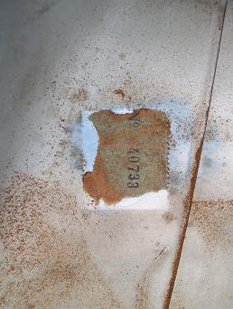

come faccio a sapere qual' è il colore esatto della vespa

Inserito il - 01/03/2008 : 22:37:18  Mostra Profilo Invia a Marco93 un Messaggio Privato
Ho visto le schede del forum ma non ho capito qual' è il suo colore aiutatemi !!!!!!!!!!!!!!!!!!!
