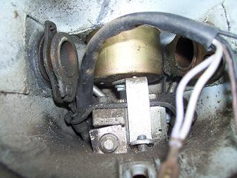

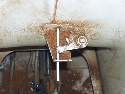

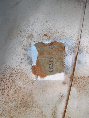

ecco le foto

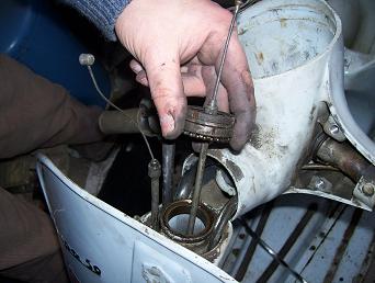

Nelle ultime fasi dello smontaggio mi ha aiutato mio padre

Sabato e Domenica li ho passati a smontare la Vespa mi mancano da togliere gli ultimi fili elettrici per liberare il manubrio, alcune liste pedana, il cavalletto e il pedale del freno posteriore.
Poi passerò al motore, quindi costruirò il sostegno per il motore in legno,toglierò l'olio dal motore, cambierò cilindro-testa-pistone, bobine,puntine e condensatore, poi cambierò i cavi perchè ormai vecchi uno mi si stava quasi rompendo e forse anche la treccia elettrica.

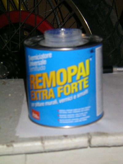

per sverniciare alcuni parti ti potrebbe essere utile uno sverniciante chimico...e' un po tossico ma da' risultati eccezionali in poco tempo..
in pratica e' una specie di gelatina che devi applicare con un pennello, la lasci agire per una buona mezz'ora, finche non vedi che la vernice non si corrode, poi per tirarla via del tutto o la gratti via con una spazzola di qualche tipo, oppure ci spennelli su del diluente con un'altro pennello finche non vedi il ferro...
l'unica pecca di questo prodotto e' che devi sverniciare uno strato di colore alla volta, ma e' molto efficace fidati!!! e ti fa risparmiare un po di tempo e un po di lavoro con la carta vetrata...
come vedi nel mio post sulla special, l'ho gia' provato e lo utilizzero' presto per sverniciare alcune parti della vespa...
se ti puo' essere utile questa e' la foto del prodotto in questione
44,85 KB
purtroppo non so dirti quanto costa perche' mio padre l'ha "preso in prestito" al lavoro...
cmq auguri per il restauro!!
