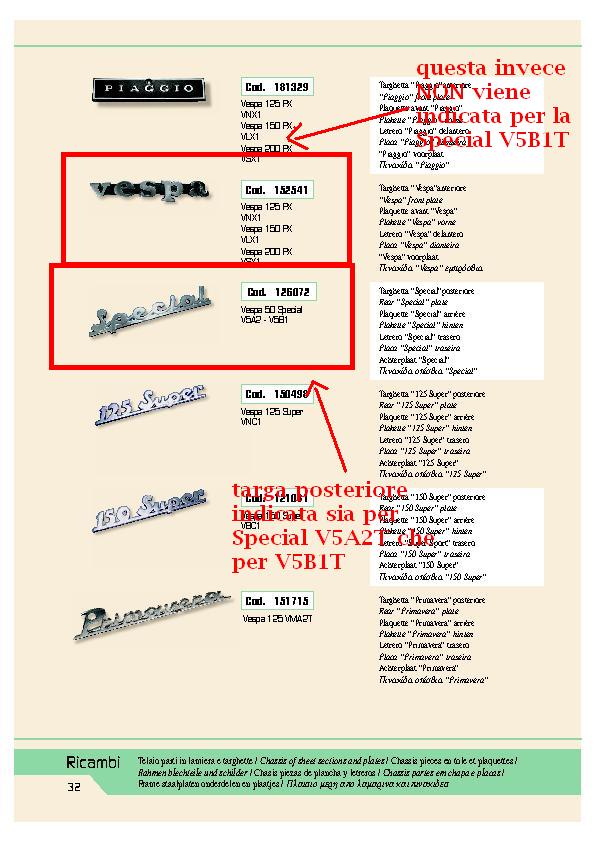

visionando il catalogo vintage piaggio, ho notato una particolarità assente, parlo delle targhette "vespa" e "50 special"...
Normalmente la mia dovrebbe avere quelle in stampatello poste orizzontalmente sia avanti che dietro, ma misteriosamente sul catalogo riporta quelle in corsivo tipiche della V5A2T...
che dite, sarà un errore (loro o mio) oppure hanno cambiato le cose e quindi si potrebbero utilizzare quelle (che sono anche più carine) anche per una V5B1T????

ah, dimenticavo, questa è la pagina in questione che mostra le targhette posteriori...
90,99 KB
Inserito il - 02/07/2009 : 13:03:30  Mostra Profilo Invia a n/a (ex wyatt) un Messaggio Privato
dipende dall'anno... fino al 73 la v5b1t montava le scritte in corsivo... nel 74 e nel 75 montava quelle in stampatello, queindi per la tua è giusta quest'uiltima ...
