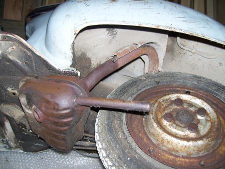

Inserito il - 12/02/2008 : 19:18:34  Mostra Profilo Invia a Marco93 un Messaggio Privato
Adesso inserisco alcune foto avvisatemi se troppo grandi.

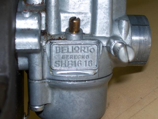

carburo 16.16
se nn sbaglio montava il 16-10 per me anche il cilindro nn è originale

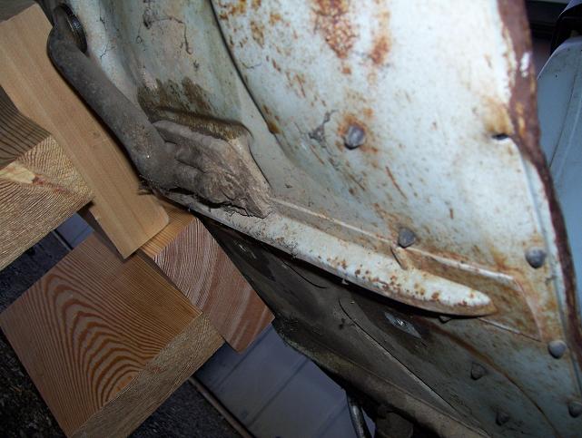

Inserito il - 12/02/2008 : 19:30:27  Mostra Profilo Invia a Marco93 un Messaggio Privato
65,91 KB
72,92 KB
108,68 KB
67,14 KB
Spero vadano bene

Si quel pazzo (naturalmente scherzo)di mio padre aveva inprestato la vespa a un suo amico che gli ha messo 65 polini e 16.16
Altre modifiche non so ma la riporto al più oriinale possibile .
Questo lo giuro!!!!!!!!!!!!!!

eh già..
preparati a trovare un bel 75 sotto alle chiappe....
ma è la vernice originale? sembrerebbe di si...
verrebbe un bel conservato volendo..
cmq a sto punto dai una ebllasabbiata al tutto e via con la vernice!
p.s. i cerchi con una sabbiata sono a posto

+ o - quanto mi costa un cilindro-testa-pistone 50cc?
Devo cambiare anche la marmitta x che forata lateralmente(se no il 65 soffocava)

Quanto mi costa fra sabbiatura e verniciatura?
la sabbiatura la faccio fare al carozziere come saldare pedana e tirare su le varie botte.
per la verniciature essa viene fatta da mio padre che in falegnameria ha la cabina di verniciatura.
