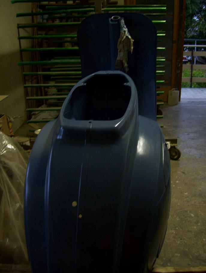

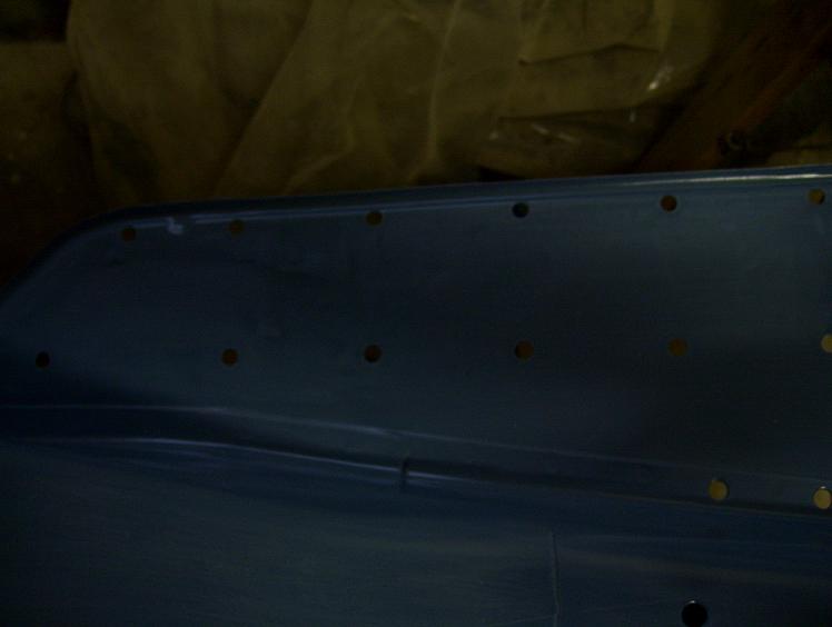

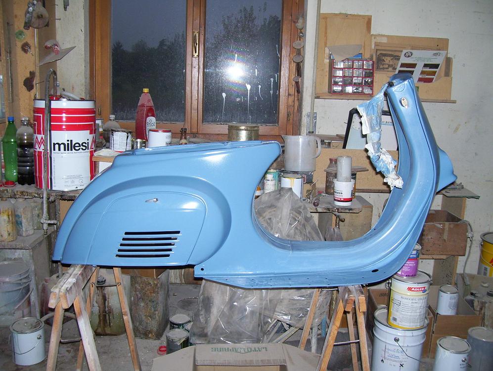

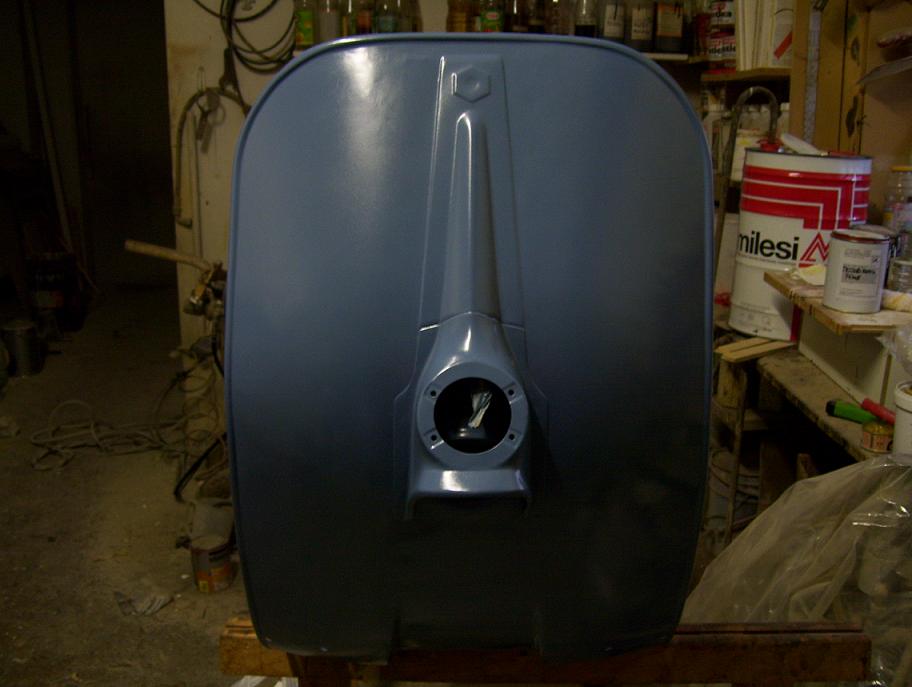

Eccola finalmente è arrivata la vespa dopo 2 mesi o più dal carrozziere.
Ci sono ancora delle piccole pacche da stuccare e a ciò provvederemo io e mio padre.
Ahh stavo per dimenticarmi il colore che ha su non è l'originale quello li è il fondo episodico.
193,39 KB
67,11 KB
109,01 KB
32,78 KB
59,23 KB

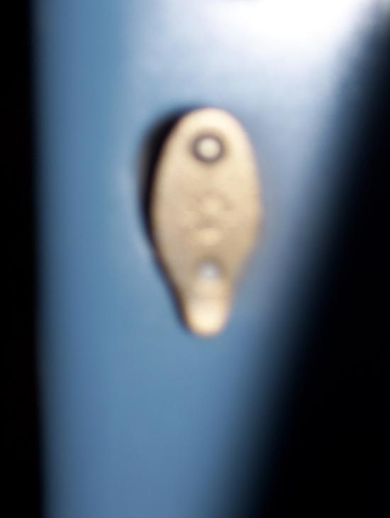

Come posso recuperare o togliere il copri serratura che è stato sabbiato e quindi ha perso la cromatura?

eh marco..o lo ricromi o ne compri uno nuovo costa poco .. mi pare sui 5 euro massimo ma ovvio non è marcato neiman!

si trova anche siglato neiman
eccone uno :
http://cgi.ebay.it/COPERCHIO-SERRATURA-NEIMAN-CON-RIVETTO-VESPA_W0QQitemZ220293209176QQcmdZViewItem?hash=item220293209176&_trksid=p3286.c0.m14&_trkparms=66%3A3%7C65%3A10%7C39%3A1%7C240%3A1318
un altro
http://cgi.ebay.it/COPERCHIO-SERRATURA-VESPA-50-SPECIAL-PRIMAVERA-NEIMAN_W0QQitemZ200267952134QQcmdZViewItem?hash=item200267952134&_trksid=p3286.c0.m14&_trkparms=66%3A3%7C65%3A10%7C39%3A1%7C240%3A1318

Ma come lo smonto?

La foto inganna cercgerò di farne una migliore.
La scritta si vede bene solo che non è più cromato...
