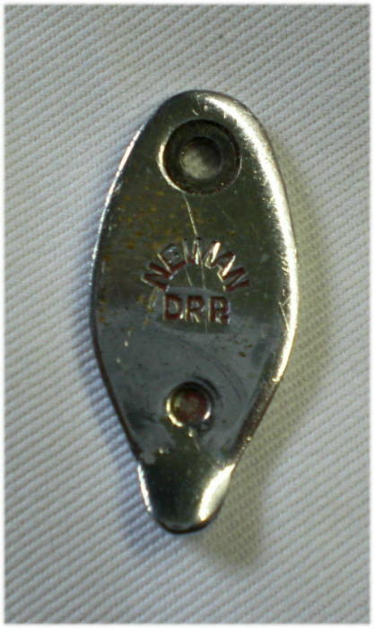

questo è lo sportellino neiman
che era sulla 50n/1964
che ho in restauro

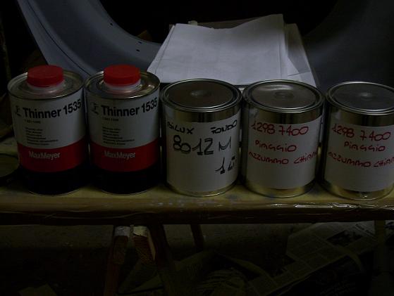

Finalmente la vernice, il fondo e il diluente sono arrivati.
79,69 KB
jonata
Prov.: Ancona
Città: Ancona
531 Messaggi
Inserito il - 02/04/2009 : 15:30:20  Mostra Profilo Invia a jonata un Messaggio Privato
Che tipo di vernice utilizzerai: NITRO o ACRILICA?
Marco93
taz
Città: Udine
379 Messaggi
Inserito il - 02/04/2009 : 15:33:03  Mostra Profilo Invia a Marco93 un Messaggio Privato
Nitro
