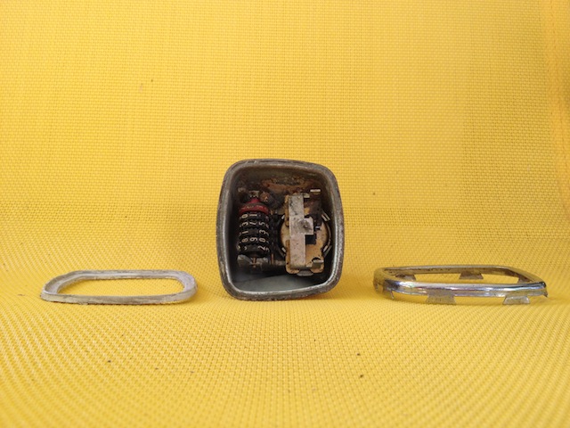

Questo e' tutto cio' che rimane del contakm
e'recuperabile ? se si come devo procedere per smontarlo come e con che
cosa devo pulirlo e che pezzi mancano ???
NON LO SO FARE.........MA POSSO IMPARARE

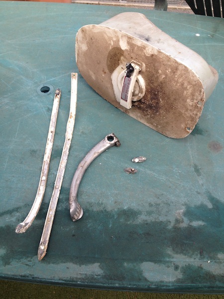

Ho iniziato lo smontaggio vorrei mettermi alla prova su alcuni
pezzi ma ho bisogno del vostro aiuto, cosa devo fare per:
!) pulire internamente il serbatoio
2) pulire strisce pedana (c'e' anche un po' di vernice bianca attaccata
conseguenza di una riverniciatura fatta tanti anni fa'in maniera
dilettantistica)
3) pulizia leva messa in moto
4) pulizia puntalini strisce pedana
Sono sicuro che qualcuno di voi mi indichera' la strada giusta

Per il contachilometri, dipende dalle condizioni del movimento interno.
Dalla foto non vedo la molla a spirale che regola il ritorno della lancetta; inoltre alcuni numeri sui rulli sono cancellati.
Vero è che quei numeri sono leggermente impressi nella plastica, per cui dovrebbe essere possibile recuperarli. Sempre che la plastica non tenda a sbriciolarsi, come sovente accade con i tachimetri di quegli anni esposti alle intemperie.
Inoltre, il meccanismo è bloccato oppure l'attacco della corda è libero di ruotare?
L'ago sul quale è montata la lancetta, è integro oppure è spezzato?
Ha senso tentare un recupero, a mio avviso, ma a patto che non vi sia ruggine estesa, tale da aver compromesso l'integrità dei pezzi, e che i componenti di cui sopra non siano danneggiati.
Diversamente, conviene cercare un strumento completo e funzionante.
Ti sconsiglio assolutamente gli strumenti riprodotti, e le ragioni sono molteplici.
In primo luogo molti dettagli estetici differiscono; in secondo la qualità generale di queste repro è assai bassa e non di rado si guastano presto!

Tankerite o similare per pulizia interno serbatoio
Spazzola di ottone per strisce e puntalini
Carta Vetrata 600 e poi 1000 con acqua o olio, poi spazzola di stracci con abrasivo e infine vello con lucidante per la pedivella se è in alluminio
Per il conta km segui ad occhi chiusi ciò che dice Marben... Se non lo ripari tienilo da parte e se non sai che fartene dammelo che faccio salti di gioia

la pedivella e' originale non so se e' di alluminio
che cosa e' il vello ?
per quanto riguarda il contakm quasi sicuramente lo prendo nuovo
quindi ci possiamo sentire in futuro e te lo regalo
