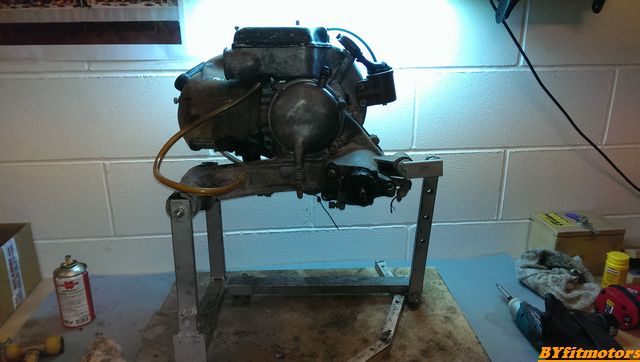

Come sempre si inizia da qui...
O meglio qualcosa č gią stato fatto, ovvero un bel lavaggio di idropulitrice per togliere il grosso.

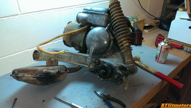

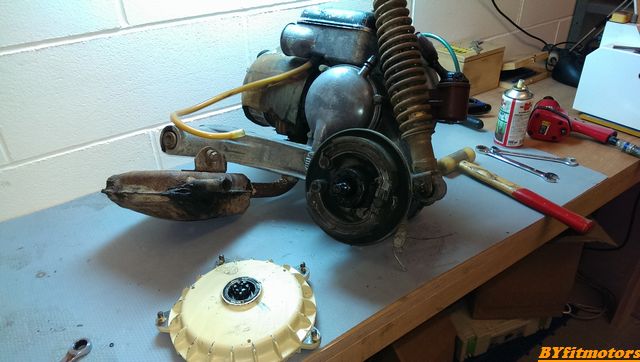

Via il tamburo del freno. Le molle elastiche che dovevano tener ferme le ganasce sono state sostituite da un giro di filo di rame annodato.
45,06 KB
Piatto ganasce e parapolvere tolti rivelano la mancanza del paraolio...
44,75 KB

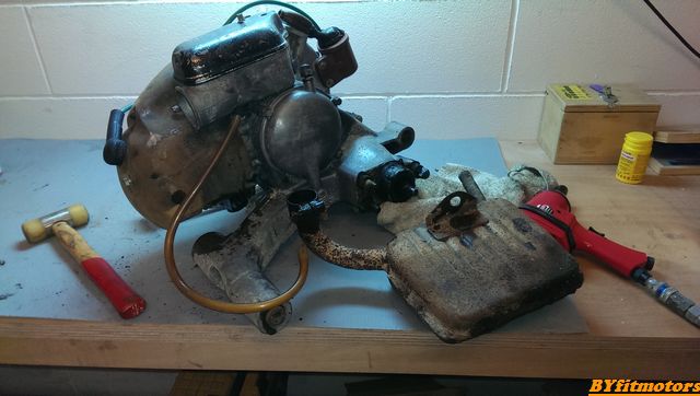

Smontaggio marmitta.
40,47 KB

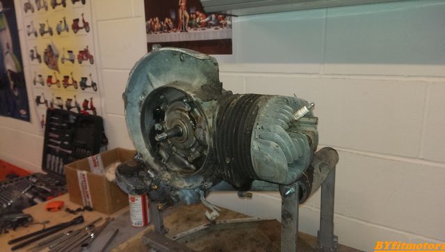

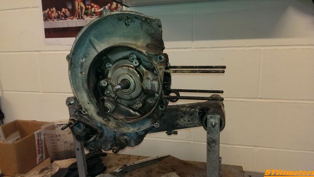

E finalmente sul vecchio porta motore... gią, forse ormai troppo vecchio!
39,31 KB

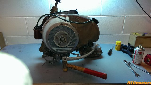

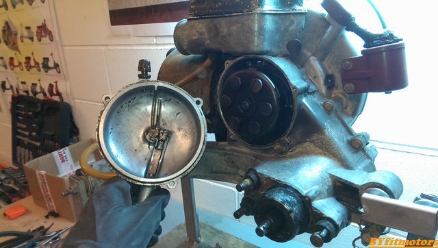

Coperchio frizione.
48,98 KB

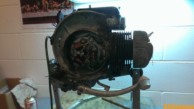

Tolto il volano.
35,37 KB
E anche lo statore.
35,31 KB

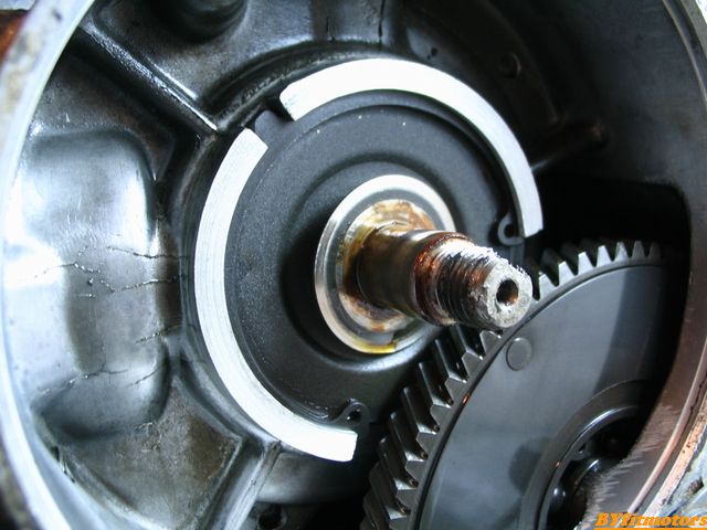

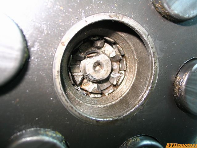

Frizione. Il dado in passato deve essere stato rimosso alla buona.
Nessun problema.
56,44 KB
54,61 KB

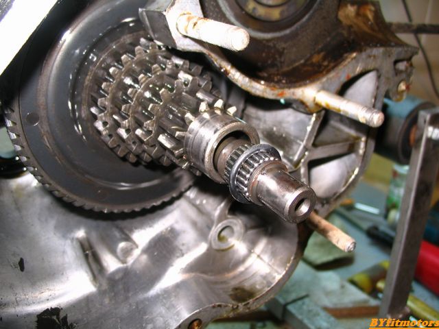

Liberato l'albero del primario e messo in sicurezza i rullini, anche se, si są, verranno sicuramente sostituiti.
57,97 KB
Un colpetto ben dato et voilą!
55,52 KB

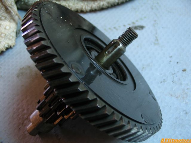

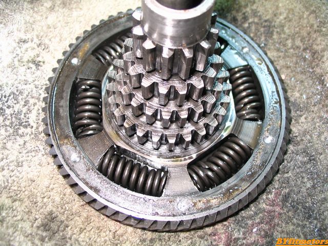

"Lascia stare, che il parastrappi č buono!"
Come no...
Si apre SEMPRE!
41,2 KB
... infatti ...
98,2 KB

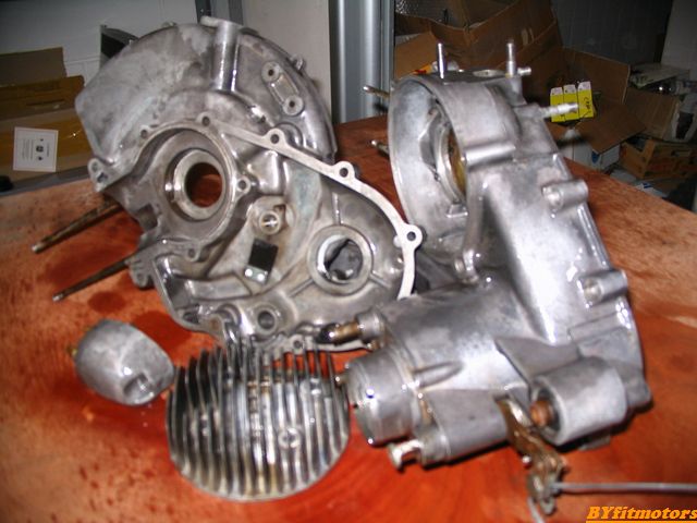

Inserito il - 16/10/2013 : 14:00:29  Mostra Profilo Invia a yuri76 un Messaggio Privato

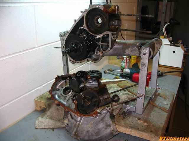

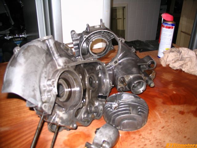

Carter "scuscinettati" e primissima pulitina di fino.
54,18 KB
54,3 KB
