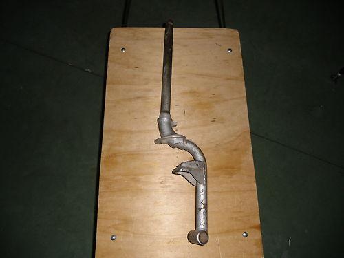

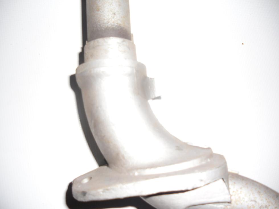

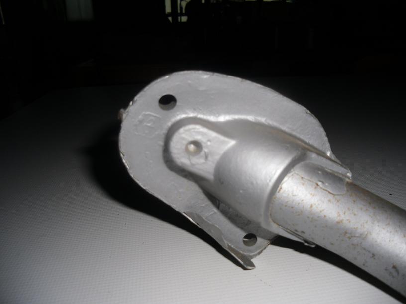

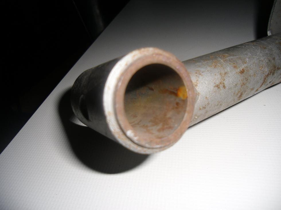

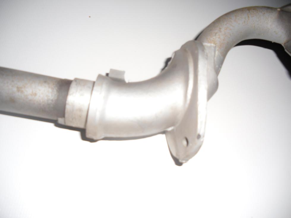

Salve a tutti, volevo chiedervi qualche parere riguardante una forcella che ho trovato in rete. Il venditore dice che è nuova ed appartiene ad un fondo di magazzino. Stamattina l'ho telefonato per ulteriori chiarimenti e tra le tante cose mi ha detto che si tratta di una forcella marchiata piaggio però può essere montata sia sulla special, L,N,R ecc che sulla PK in quanto ha entrambe le feritoie per il bloccasterzo. Mi ha garantito che una volta montata non si nota alcuna differenza con una forcella specifica per modelli special, primavera ,L,N,R ecc. Inoltre mi ha detto che un restauratore ne ha prese 3 e si è trovato benissimo.
Ovviamente prima di muovermi vorrei un vostro parere, tra l'altro la mia special ha le ruote da 9".
Ecco alcune foto aggiuntive che mi sono fatto inviare direttamente al mio indirizzo:
54,7 KB
75,9 KB
48,82 KB
48,09 KB
68,65 KB
18,3 KB

la feritoia per l'innesto del bloccasterzo sui modelli precedenti il 1969 è più stretta quindi non può montare sulle N-L.... ma solo sulle R e Special... quindi un acavola l'ha detta... monta ma devi saldare nel caso... sulla Special no-problem.

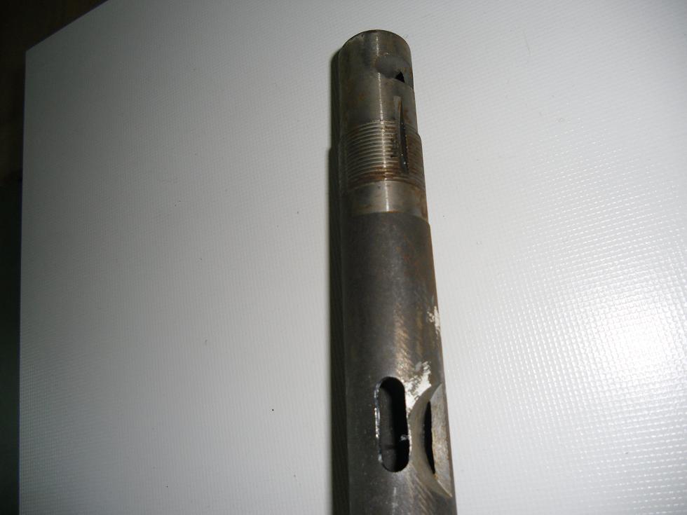

Comunque per quanto riguarda le asole per il bloccasterzo, il venditore mi ha detto che sono presenti entrambe ecco perchè può essere montata sia su special che pk...la mia domanda ora è: ma se il tubo presenta 2 asole (cioè 2 fori) non è più debole in quel punto?

ma quello non crddo sia un problema...a meno che non ci abbiano fatto una voragine al posto di un foro fai prima a sto punto a chiedergli se ti manda una foto del dettaglio dei 2 fori per il bloccasterzo...

Salve a tutti, ecco la foto con le due feritoie per il bloccasterzo....
Che dite ne vale la pena montarla? Da quello che ho notato è identica alla mia originale special solo che ha le due feritoie anzichè una.

nuova commerciale quindi simile sui 120 minimo... originale è introvabile e non sono meno di 160 per il solo stelo ovvio....
usata sui 70, ma devi saperla giudicare bene... cuscinetti e il resto come al solito sono da rifare nel 90% dei casi comunque...
quindi a 49 è un ottimo prezzo.
Il doppio foro non è per N-L e special ma bensì per PKs (1^ serie) e per Soecial , se hai una vespa 3M precedente il 68 non monta dunque...
e la serratura tipo stretto per modelli pre 1968 non monta nel blocco sul telaio tipo largo quindi quello che dice dj è inesatto.... lo sottolineo per evitare acquisti errati, sulla special monta bene ed è ok sia di prezzo che di ricambio.
